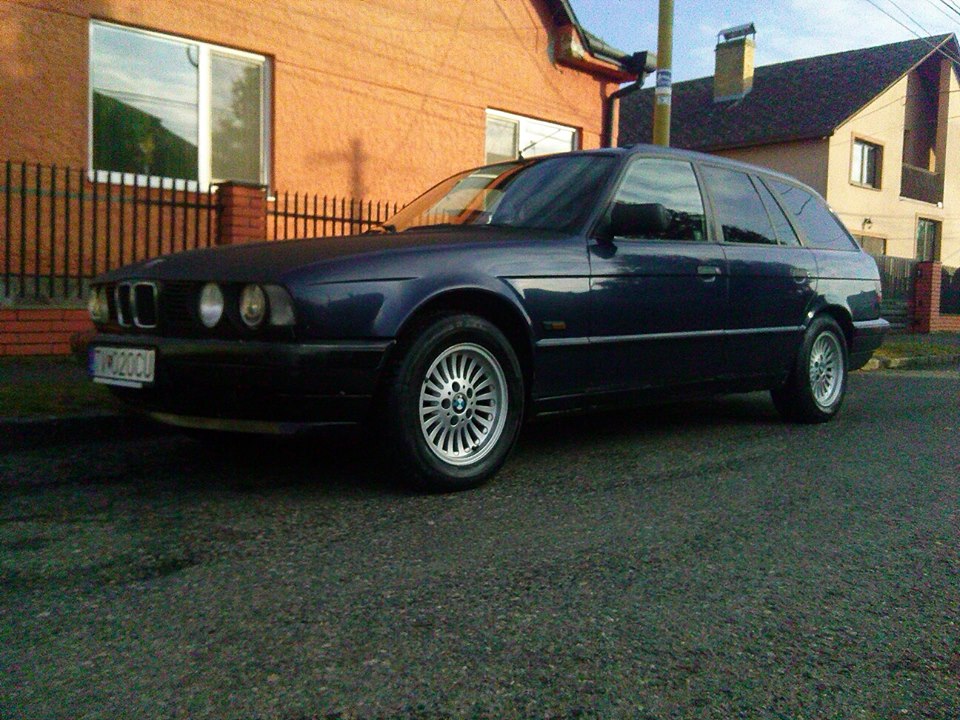

Tak zdravím páni...som tu už trošku dlhšie ...tak by som vam chcel predstaviť svoju E34ku 525TDS...r.v 1994,výbava el okna,el speťaky,el.šíber,ABS,airbag...polokožený interier a take kraviny...nebudem to tu rozpisovať nadalej pridávam rovno fotky...ma to brzdy zo 7er R16 kola pretože menšie ani neobujem...
