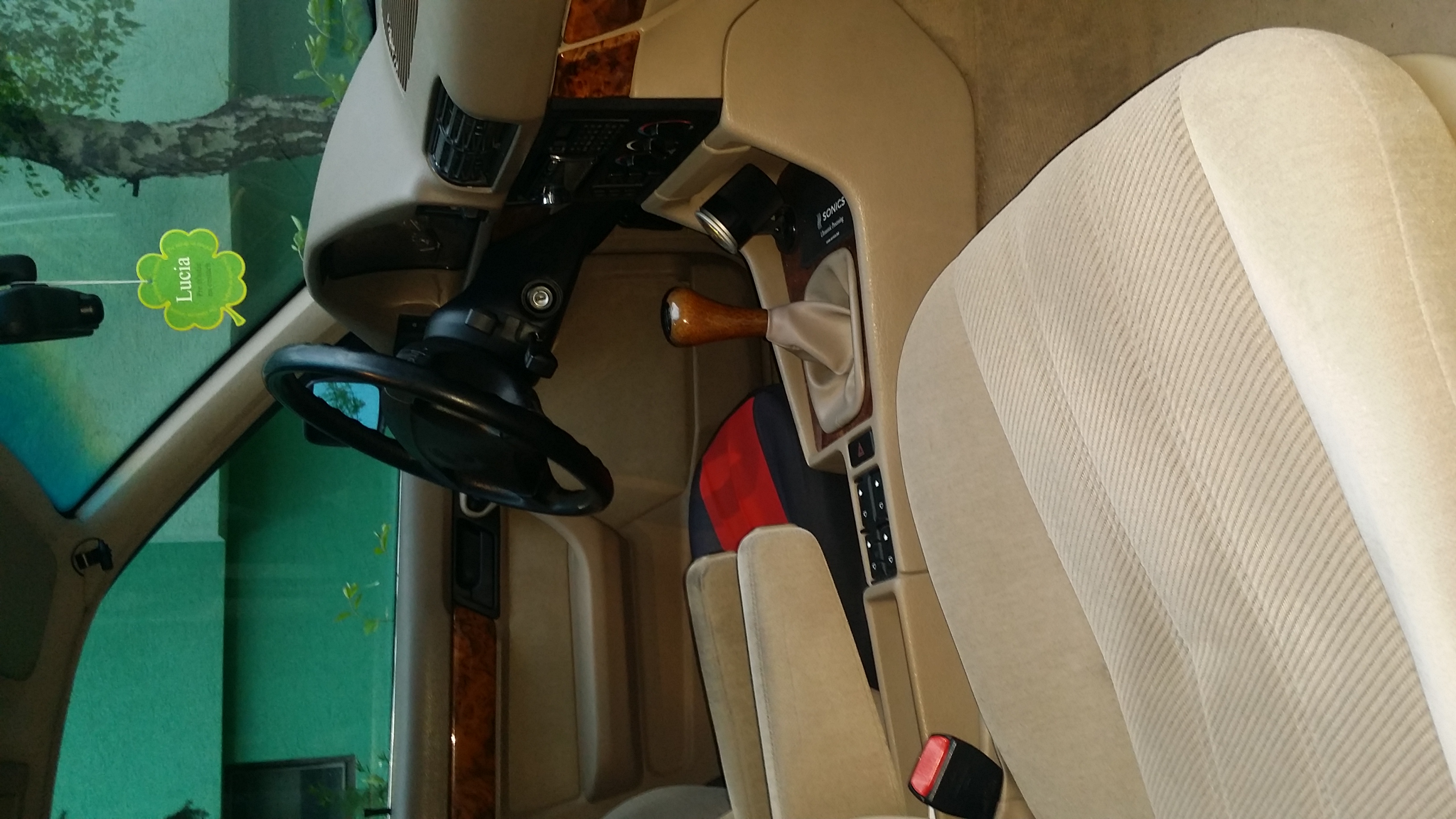

A este nejaky intros na zelanie.
Ospravedlnte cerveny potah na vodicovom sedadle, ale je roztrhane, trci z toho vyhrev a toto je jedine co som doma nasiel na zachranu :D ak by mal niekto taku sedacku alebo potah nazvys hned kupim :roll:

Pekná e34 s krásnym zachovalým interiérom :thumbup: Prajem veľa šťastných kilometrov

Dakujem :D hadam ju raz dostanem na taku uroven ako je tvoja
