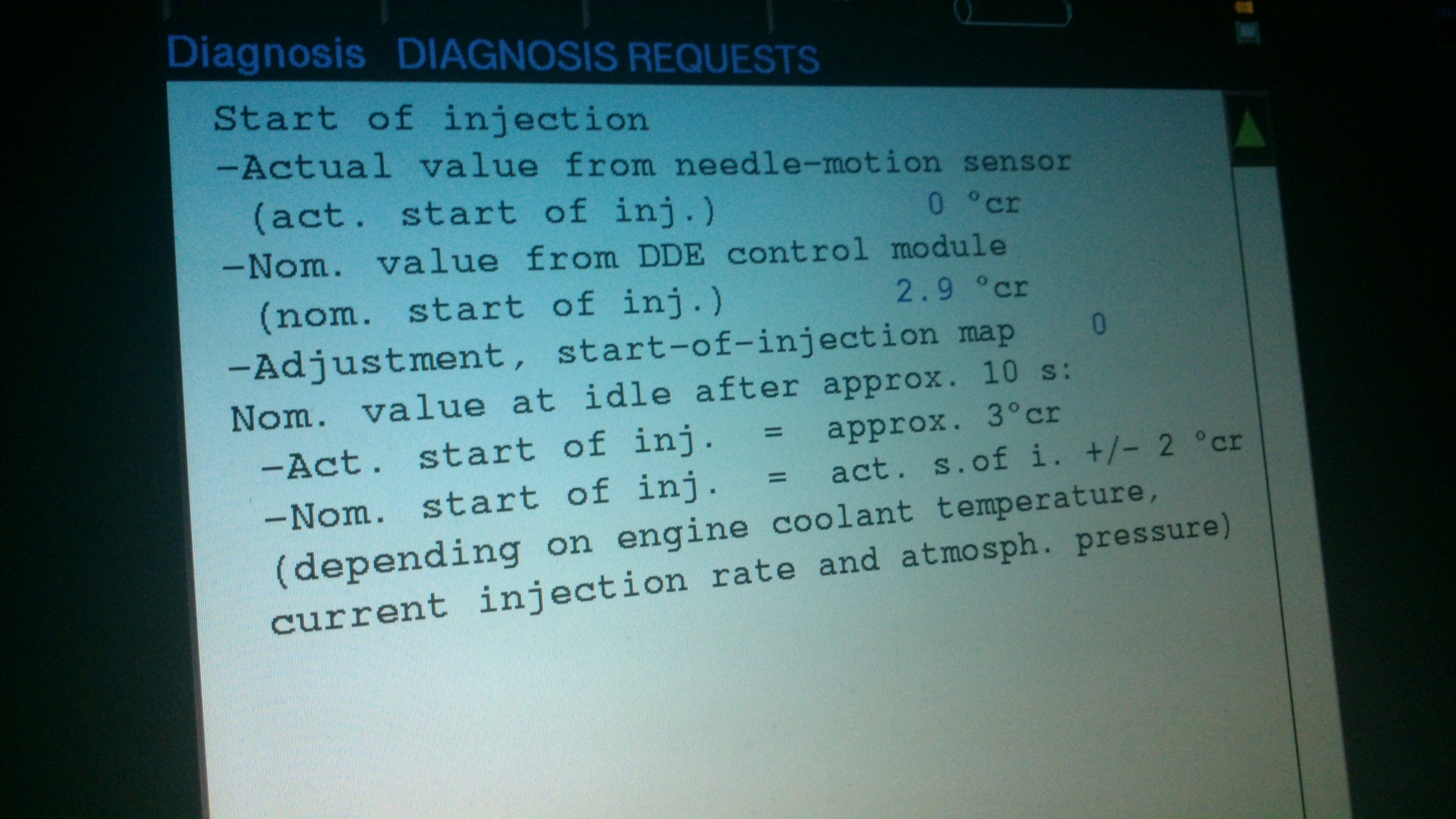

Horšie bolo, že riadiaci vstrek hlásil 0° (malo byť 3) a ani pri pridaní otáčok sa nič nemenilo:

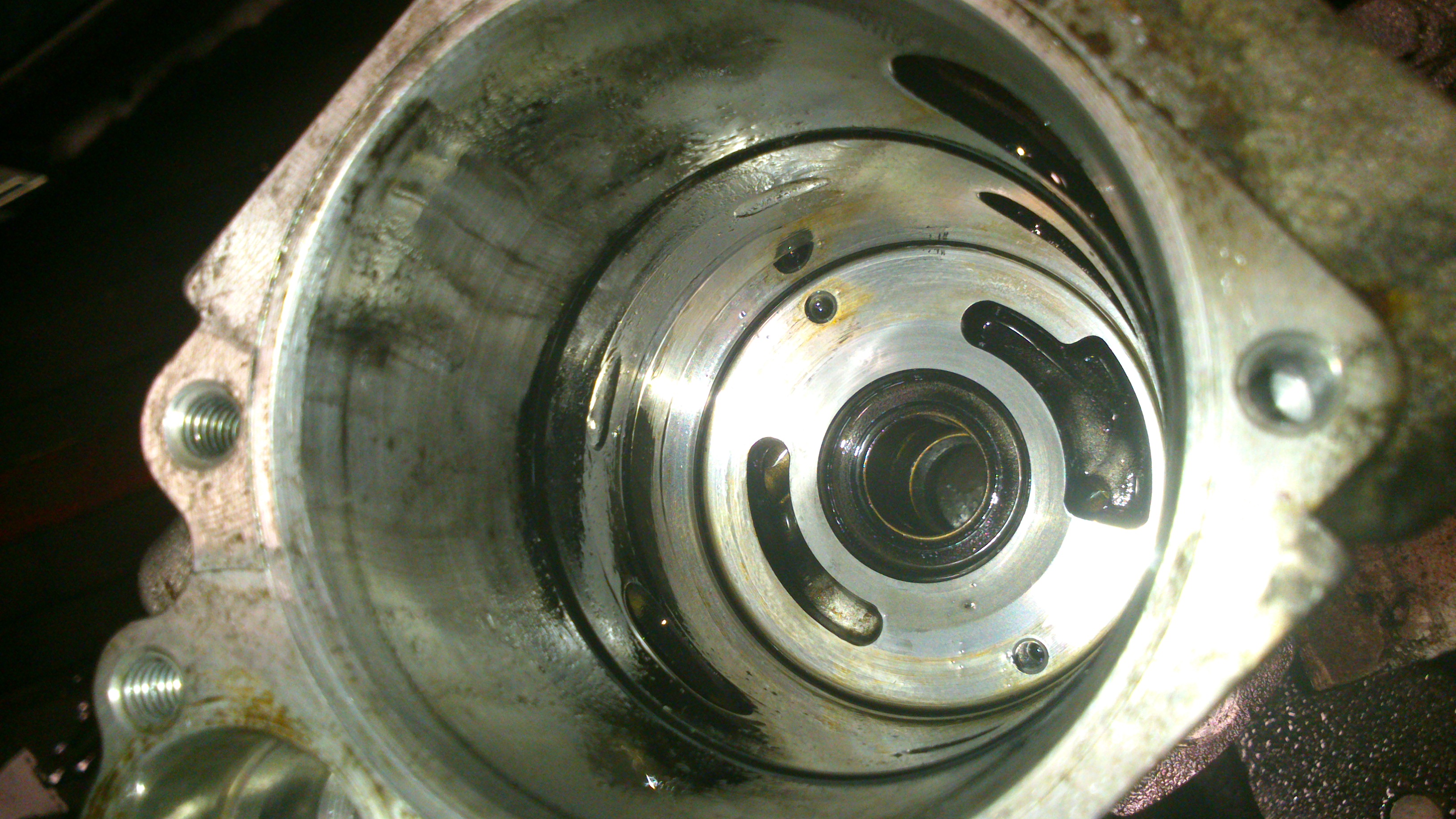

Teraz bolo potrebné zistiť, čo je príčinou, že je tam stále 0. Vstrek sme vylúčili (po odpojení hlásil chybu), takže prišla rada na čerpadlo. Čerpadlo muselo ísť von no vôbec sa mu nechcelo, niekto to sa poriadne najedol a povedal, si že dotiahnem čo to ide. Asi po hodine sa ho podarilo dostať von. Starynovy to cele rozobral a zistili sme, že čerpadlo je už menené a zrejme tam dali nejakú uloženku z police. Vnútri bolo všetko čierne a niektoré časti chytali hrdzu.

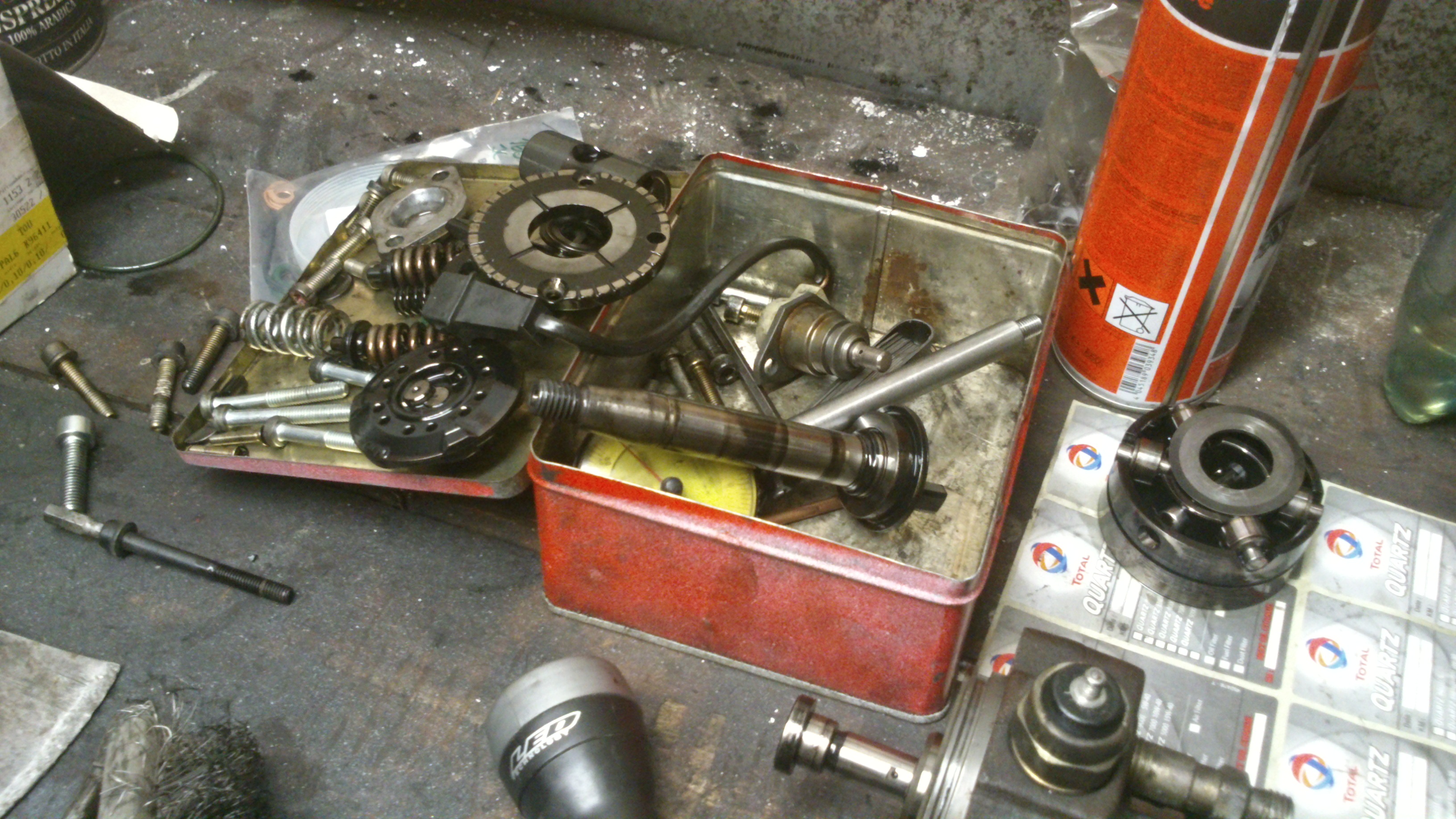

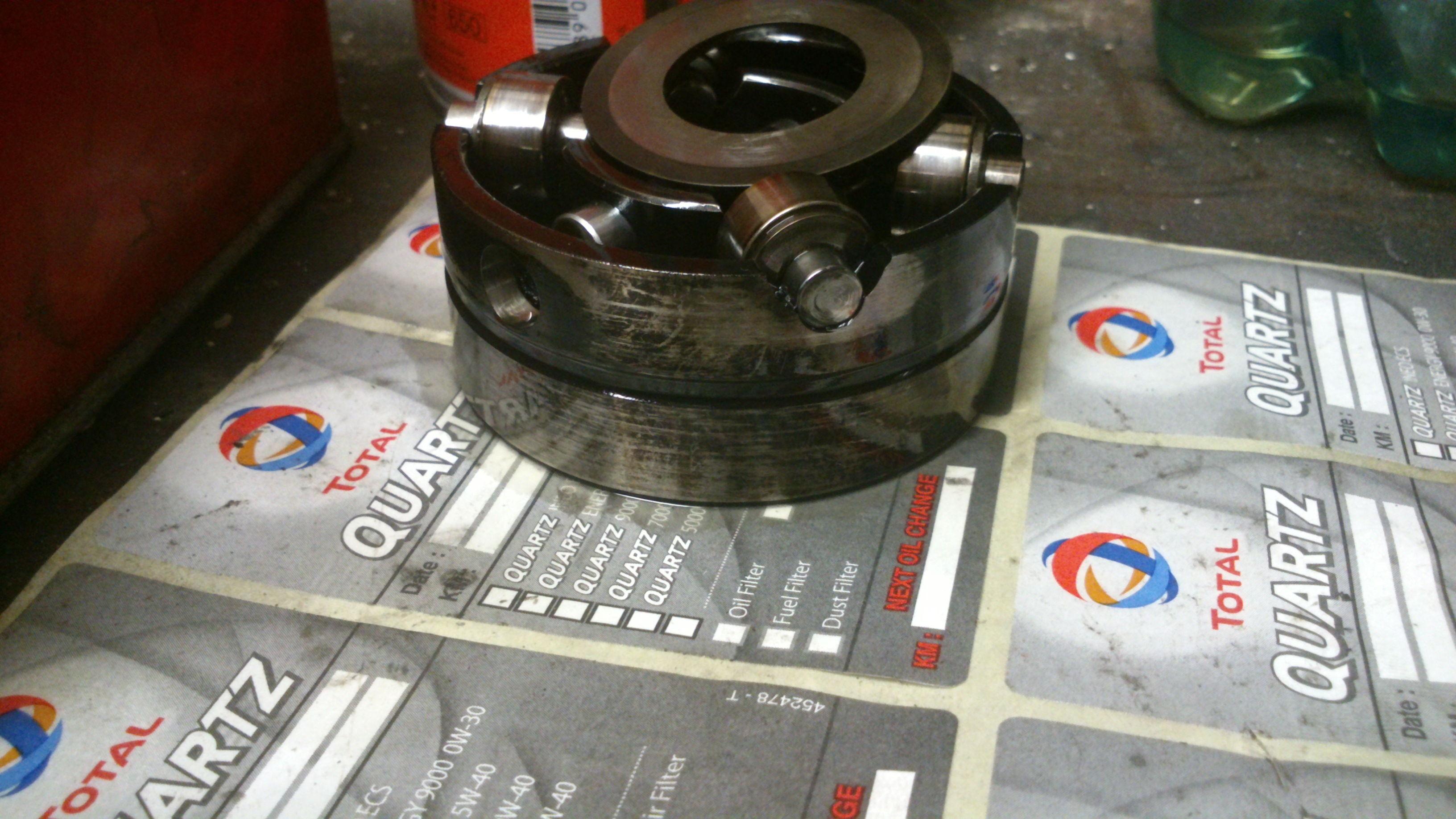

No kľúčový problém prečo to šlo ako hovno bol v tomto regulátore (neviem presne ako sa to volá):
čerpadlo - Copy.JPG (100.8 KiB) 3064 zobrazení
Bolo to celé zahrdzavné. Proste to niekde hodnú dobu ležalo.
Prehodil mi to z iného čerpadla, všetko vyčistil, poskladal, namontoval do motora. Začali sme odvzdušňovať vysokotlaké vedenie od čerpadla ku vstrekom. Točíme, točíme a stále netlačilo, navyše som vymlátil baterku, ktorá už aj tak bola na p... Tak sme skončili, že sa vrátime k tomu ďalší deň. Zistili sme, že z nejakého nevysvetliteľného dôvodu odišiel solenoid (shut-off ventil, či ako sa tomu nadáva), ktorý otvára/zatvará výstup z čerpadla. Takže sme mohli točiť koľko sme chceli.No dobre, tiež mi to prehodil z iného čerpadla. Baterku som medzitým nabil, tak ideme znovu skúsiť a jeeeb, ledva to krútilo, po možno treťom otočení kľúča už len cvakalo - príčina? Odišiel štartér :smile:

Nasledovala znovu diagnostika u PetoK. Údaje v norme, riadiaci vstrek hlásil 2,9°, čo bolo v tolerancii. Už skôr som si všimol, že žhaví aj pri zohriatom motore. Cez diagnostiku sme zistili, že RJ hlási teplotu motora 40°C. Nasledovala výmena čidla, no problém pretrvával. Pozrel som do WDS, aby sme vedeli ktoré káble prekontrolovať. Problém bol jasný, medzi čidlom a RJ sme namerali o 1kohm viac ako malo byť. Preto si RJ myslela, že motor má 40°C. Niekto sa v tom už hrabal a zaradil do cesty 1kohm rezistor. Rezistor sme vybrali a vuala, nežhavilo.

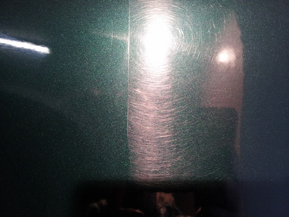

Lak už má čo to za sebou, zrejme to v minulosti bolo moc umývané na kefách a oxidácia laku tiež spravil svoje. Voskovanie síce pomohlo, ale len na chvíľu. Tak som sa teda rozhodol, že si spravím radosť a dám si to preleštiť (okrem toho kufra, ktorý musím najprv vyspraviť). Leštilo sa len jednostupňovým brúsením. S výsledkom som spokojný, lak chytil nový nádych. Samozrejme nie je to cukrík, kde tu sú nejaké odreniny, hlbšie škrabance, ale zas taký náročný nie som z toho spravil cukrík a finančné možnosti sú tiež obmedzené.
Ukážka pred a po:

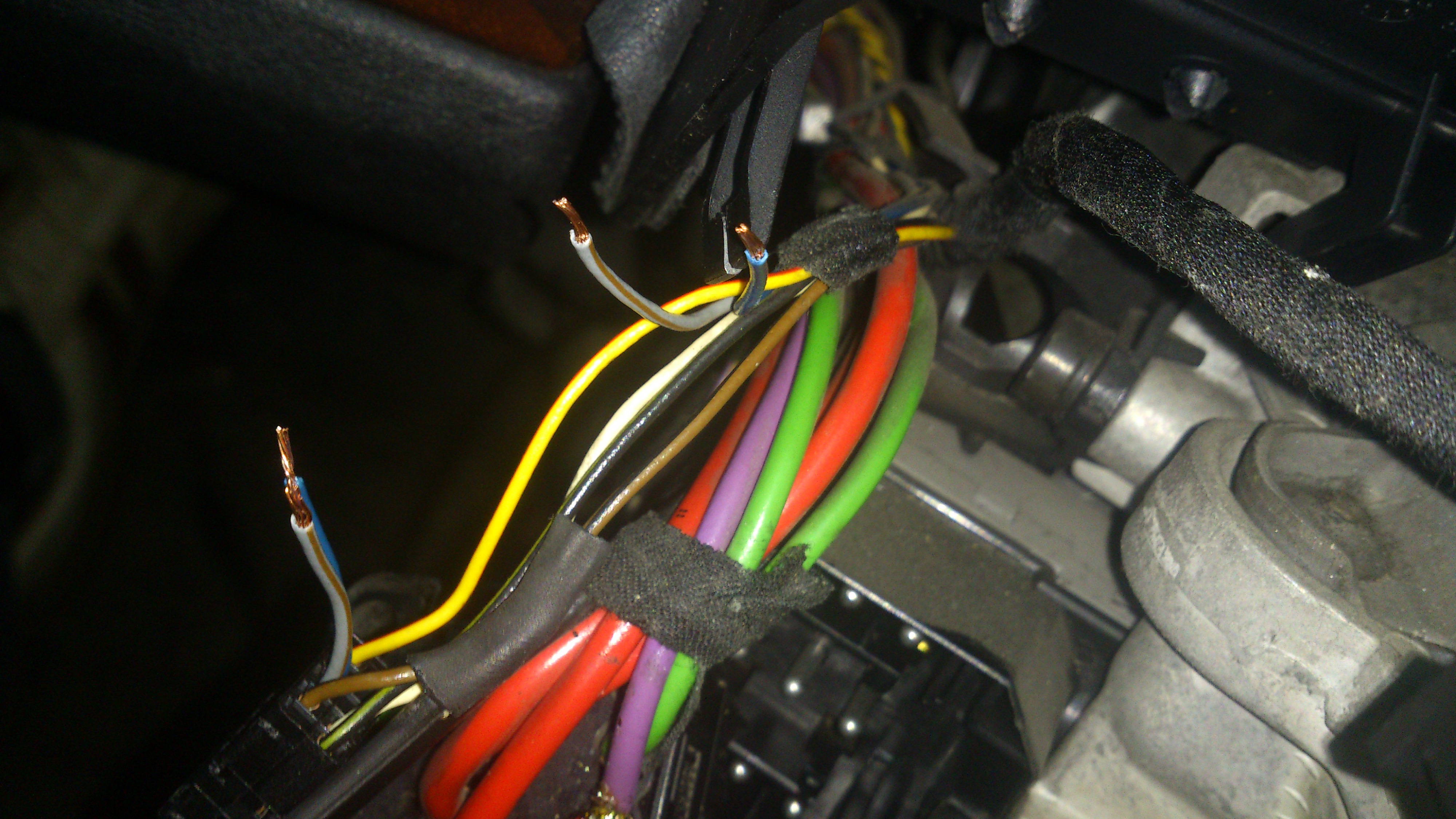

Ale predsa len prednedávnom si pre mňa vymyslelo prekvapko. Idem ráno k autu a sa mi zdalo, že neblikli smerovky pri odomykaní. Sadnem otočím kľúčom, na displeji nič, žiande "PRE-HEATING", zapnem smerovku - nič, rádio, resp. celý BM nič. Jednoducho mi ohluchli budíky (žiadna signalizácia svetiel, smeroviek, hmloviek, info hlášok), ohluchol Board monitor, nedalo sa nič zapnúť, len displey si svietil na bielo (a to som chcel pred tým vyskúšať navoliť kód do BM pre štartovanie, po tejto skúsenosti to už nebudem skúšať :D ).
Prvé čo mi napadlo v panike - LCM modul, lenže sa mi zdalo podozrivé, že by pošlo naraz toľko tranzistorov v module. V tej panike mi nenapadlo ísť sa pozrieť vonku, či svetlá reálne svietia. Po pár správach s PetoK som teda zistil, že svetlá idú, len prístroje sú hluché.

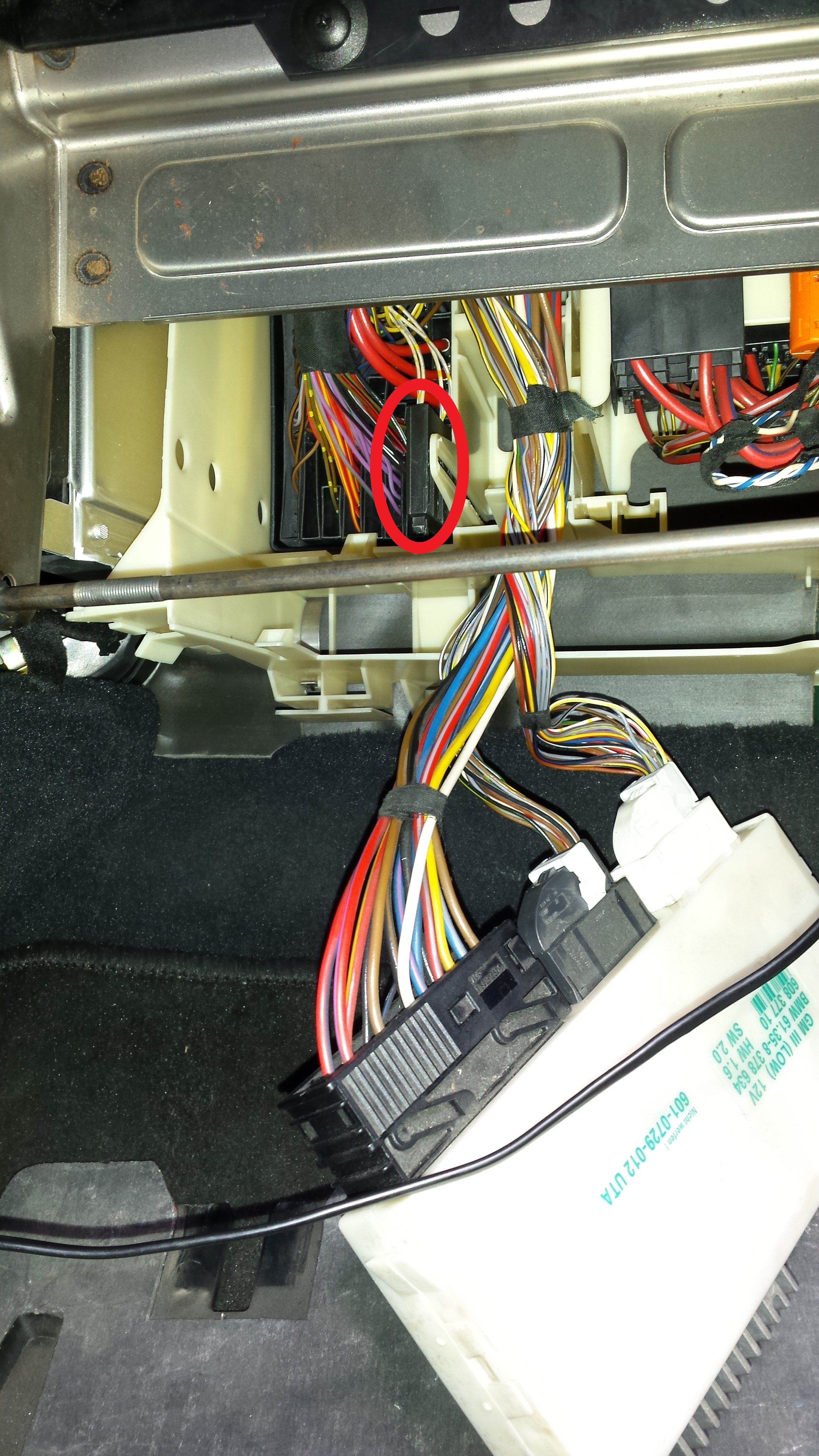

Takže veľké podozrienie na preťaženie K/I-BUS zbernice. Kedže sa táto porucha nedá diagnostikovať, resp. nedá sa zistiť, ktoré zariadenie to spôsobuje, treba sa dopracovať ku kabeláži a premerať napätie na zbernici.
Kabeláž sa nachádza na spolujazdcovej strane - treba vyhodiť odkladaciu skrinku. Za ňou naľavo je taký čierny box, kde končia káble z celého auta pospájané/potriedené podľa farieb.
Je tam megazlý prístup, ale treba tam lokalizovať a nejakým krkolomným a rukolomným spôsobom vybrať I-BUS, K-BUS svorkovnicu, alebo ako to nazvať. I-BUS K-BUS môžu byť prepojené (malé budíky) no ja som to mal rozdelené (veľké budíky IKE). Farba káblov: I-BUS bielo-sivý so žltými značkami, K-BUS bielo-červený so žltými značkami.
Takže najprv som zmeral napätie medzi K-BUS a zemou (musí byť 12V) a toľko aj bolo, čiže dalšia volba I-BUS. Kedže som sa k tomu nevedel s merákon dostať, celú I-BUS svorkovnicu som vycvakol a vytiahol dopredu:
No a po zmeraní som namiesto 12V nameral od 0,6 do 1,6V. Takže som začal káble odpájať meral som hodnotu odporu odpojeného kábla medzi zemou. Nesmie tam byť nič, resp 0 a tu hľa na jednom 160ohm. Tak som ten jeden nezapojil a vuala budíky začali komunikovať, no rádio stále nie. Takže bolo nutné nájsť čo z tej elektroniky vzadu (radio modul, MK mechanika, video modul to blokuje). Vzadu na jednej svorkovnici som našiel tých 160ohm, len už bol včer tak, že sa k tomu vrátim ráno. Na druhý deň som vyhádzal všetky kryty vzadu, že to idem pomerať a kua už som tých problémových 160ohm nevedel namerať. Tak si vravím, že to zapojím späť ten odpojený I-BUS kábel a malo by to ísť. A tak aj bolo. Takže problém viac menej odstránený sám, doteraz neviem, ktorý modul to preťažoval, no viem čo robiť ak sa to stane nabudúce :D . Takže som to poskladal, ale tie I-BUS káble som nezacvakol naspäť, ale nechal poruke (do budúcna), viď foto:
