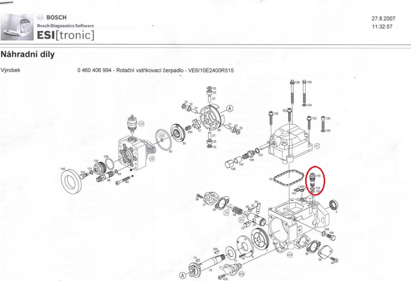

No kľúčový problém prečo to šlo ako hovno bol v tomto regulátore (neviem presne ako sa to volá):
čerpadlo - Copy.JPG (100.8 KiB) 3065 zobrazení
Bolo to celé zahrdzavné. Proste to niekde hodnú dobu ležalo.
Prehodil mi to z iného čerpadla, všetko vyčistil, poskladal, namontoval do motora. Začali sme odvzdušňovať vysokotlaké vedenie od čerpadla ku vstrekom. Točíme, točíme a stále netlačilo, navyše som vymlátil baterku, ktorá už aj tak bola na p... Tak sme skončili, že sa vrátime k tomu ďalší deň. Zistili sme, že z nejakého nevysvetliteľného dôvodu odišiel solenoid (shut-off ventil, či ako sa tomu nadáva), ktorý otvára/zatvará výstup z čerpadla. Takže sme mohli točiť koľko sme chceli.No dobre, tiež mi to prehodil z iného čerpadla. Baterku som medzitým nabil, tak ideme znovu skúsiť a jeeeb, ledva to krútilo, po možno treťom otočení kľúča už len cvakalo - príčina? Odišiel štartér :smile:
