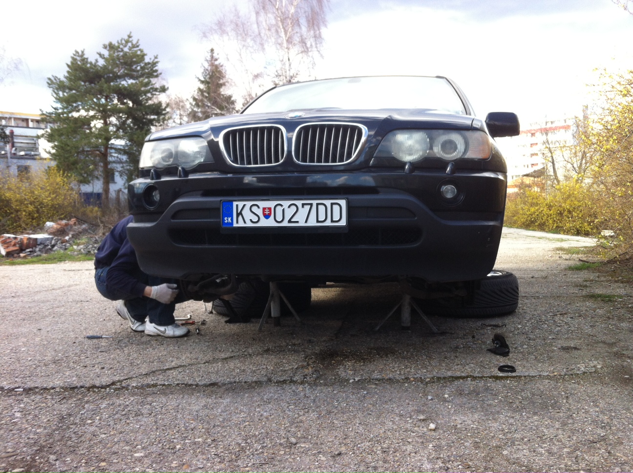

Dalsia vec co zacala zlostit bola zasekavajuca sa brzda vlavo vpredu, samozrejme spotreba sa odzrkadlida a cas od casu uz zacal kopat automat, bodaj by nie ked som strmen z kotuca dostaval 2m tycou. Samozrejme nove piestiky, voditka a vsetky tesnenia na predne strmene urobili svoje a uz to funguje akoby malo (tymto dakujem panovi eko_freshovi za promptne dodanie dielov).

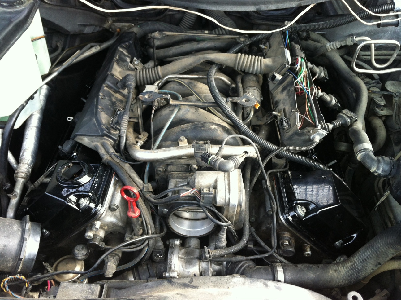

kedze som socka ktora ma problem uzivit jeden obycajny 8hrnec tak som pred montazou plynu siel vymenit sviecky (NGK BKR6EQUP), po demontovani prvej cievky a sviecky som to vratil vsetko spet. sviecka bola utopena v oleji tak sa hned objednavali nove tesnenia vika ventilov. nasledne sa to dalo dole, vymenili sa sviecky, tesnenia. Vika sa opieskovali (vychod), nalakovali (bratislava) a znova sa to skladalo (vychod).
bola odlomena nasada na podtlakovu hadicku zo sacieho kolena, cele to bolo prerobene (svokrom) cize som to poriadne zatial nevidel. ale auto vie nastartovat bez problemov a ked to robil on, tak to je uz vecne a lepsie ako original (viem, ze nieco vrtal a lepil mamut lepidlom, tak snad :D)

nieco z opravy tych brzd, tu samozrejme musim podakovat aj panovi surrenderovi za dodanie brdovej kvapalinky. samozrejme aj helldriverovi za par zrucnych paprciek :)

utopena sviecka zacala pracu
kedze som to mal rozobrate, tak trebalo motor "troska" vycistit --- in progress
samozrejme poskladane

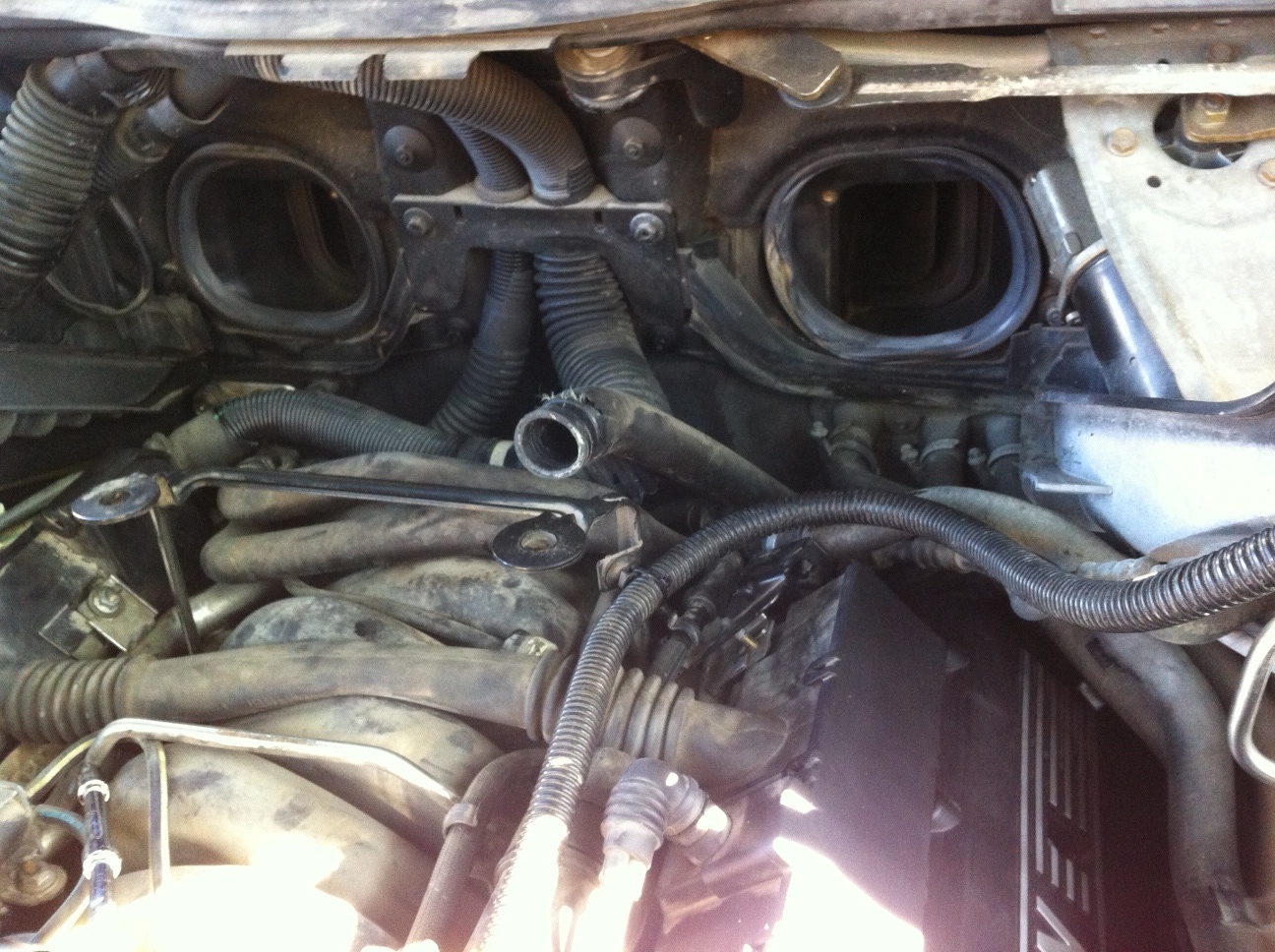

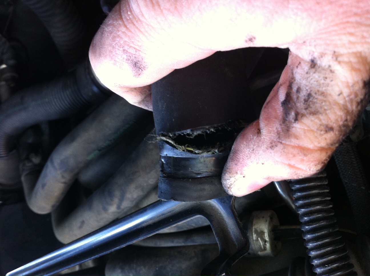

pocas hrania sa s vikami som poskodil hadicu na zadnej prirube
ako sa opravuje motor na takej x5

od hellrider
ale lepsie sa to robili tie brzdy ako na 5er... len o troooosku viac miesta tam je :smile:

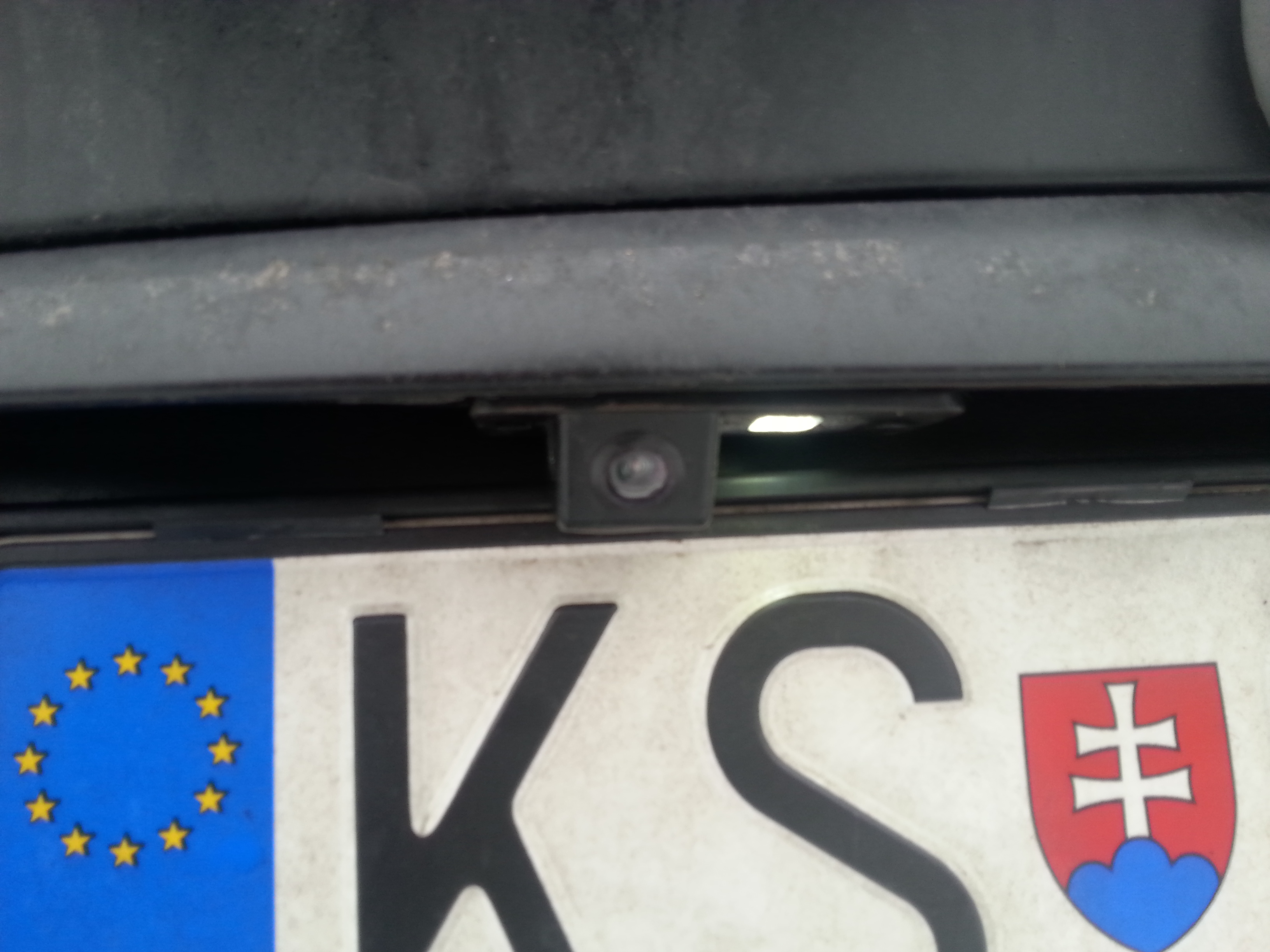

posledne sa montovala cuvacia kamera - dakujem uzivatelovi tommikelly za vydatnu pomoc
budem musiet vymenit este sulfidku na osvetlenie spz za ledku pretoze kamera ma na osvetlenie ledku a troska to spati jedno take a druhe take, samozrejme vypnut chybovu hlasku
foto za skoro uplnej tmy
a realny stav
takto si tam hovie kamierka, este bude nutne upravit ulozenie
