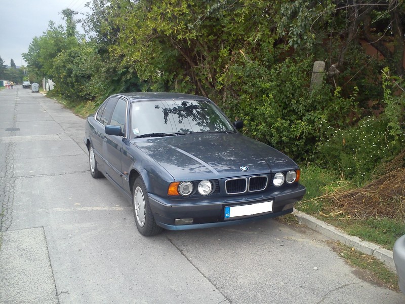

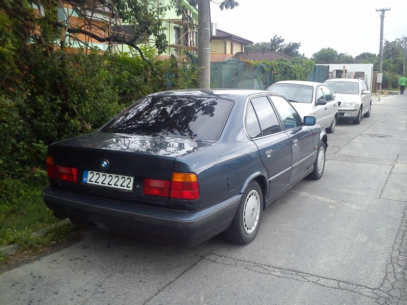

Urcite toto auto poznate (ty co zhanate alebo kukate po e34) ci uz zo sekcie predaj aut alebo bazosu. Auto z vonku vypada trosku zle kedze niektore miesta su vyvarane a zatrete iba zakladaom, je trosku dobite no motoricky ide super nic neklepe a vanos vanosuje. Auto sa nam nepodarilo predat za cenu ktoru sme za neho chceli a tak je jeho buducnost jasna. Ide sa vyhadzat interier mozno trosku spevnit karoseriu a ide sa spolu s "oldschool crew" skusat vecerne driftovanie.
Pred tym je ale potrebne este pretesnit veko vymenit par hadic a kopu inych prkotin aby sa dalo na auto spolahnut. Auto nieje sice moc silne ale s kombinaciou 4.10 weld diff by to ako tak mohlo ist. Popripade do buducna V8 alebo kompresor na M50.

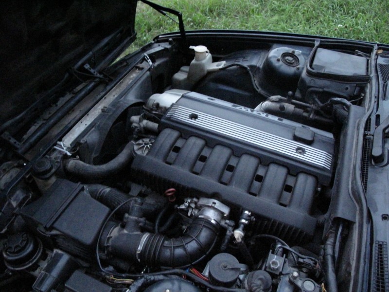

Už počas kúpy na nás svícilo z bordcomputera viacero hlášok, medzi nimi ESD regelt. Nakoľko viem veľmi chabo po fašisticky, domyslel som si, že zrejme sa nesprávne dotvára šíber (ElektrikSchiebeDach Regelt = nastavenie el. šíbra?), skúsil som to vyresetovať podľa návodu a nič sa nestalo. Tak pomohol všemocný ujo google, a hneď som vyberal CCM. Ešte pomaly ani nebol vonku, keď mi z neho začali padať rezistoríky ako čerstvý sňah. Zrada bola odhalená, práskol som tam CCM z mojej bývalej m20b25 plečky. Napriek tomu, že boli podľa ETK kompatibilné, prvé dva dni BC nesvietil skoro vôbec, rozdýchal to až dnes pred obedom. hlášky na BC CHECK!
Dnes asi okolo desiatej-jedenástej som sa zastavil v Automotive, kúpiť/objednať hadice a plastové jointy do odvetrania vačky. Skrz pridúšanie a skákanie otáčok za studena na voľnobehu. Okrem toho som urobil autu malé vianoce a nakúpil som aj komplet nové washery, cuplíky, prepákovania a silenty na shifter a k tomu magický shifter zo Z3M. Vygrcal som síce 190€, ale snáď sa feeling z auta poriadne zlepší.

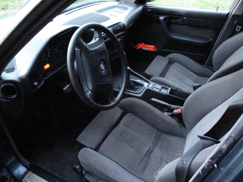

Od tej jedenástej započalo grandiózne vyberanie nepotrebnej "mrtvej" váhy v aute, a tak sme komplet na plech vyhádzaní až po predné recara. Zistilo sa, že pod kobercom je to celkom pekné živé, okrem malého spotu kde sa vyliala baterka niekedy v minulosti. Suma sumárum išlo z auta von zatiaľ max. 30/40kg - koberce, tlmiace hmoty, tretie brzdové svetlo, výplň kufra (treba porádne tresknúť s kufrom teraz aby sa zavrel :D vzpery v dobrom stave), skivak, zadné sicny a operadlá, konzola, výplne zadných dverí, C stĺpiky.

Nejaké foťásky z včerajšej rabovačky - už je predná kapota + maska predfacelift, všetko čo sa považuje za mrtvu vahu teda preč tiež.
