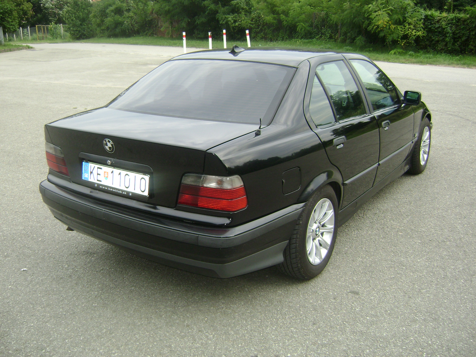

Momentálny stav
Toto bolo namiesto airbagu , neviem načo to tam dakto dával
Takto som si autíčko priniesol :)

tie kolesa su tam paradne :thumbup:
E46 320d 02"
ex E36 323i 96"

Myslíš tie 15-ky ??
