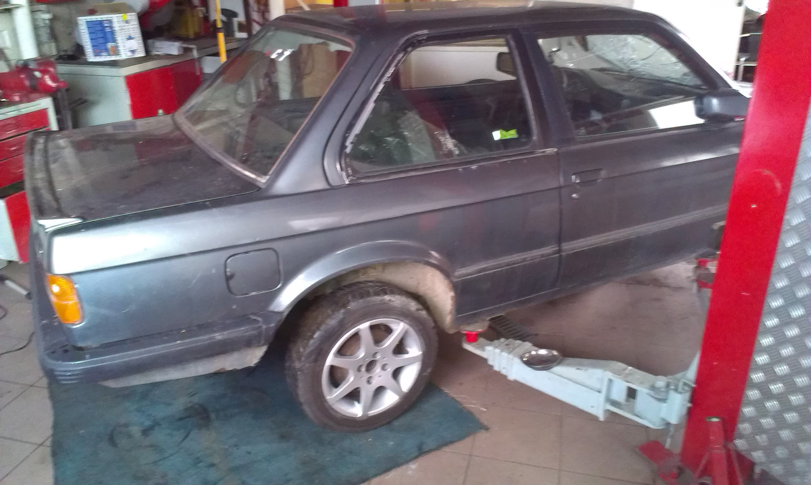

nejake foto

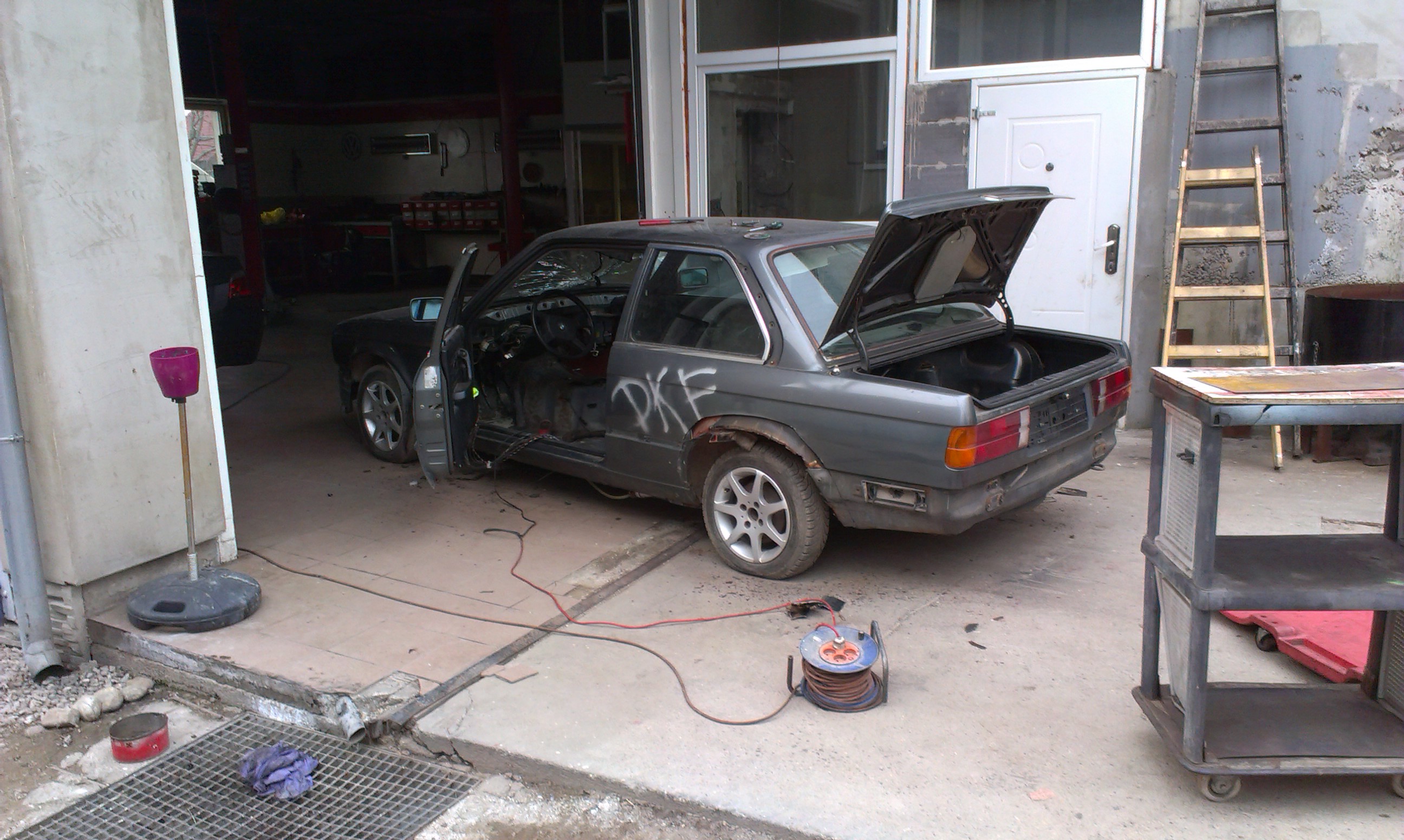

tak pridavam dake foto auto na 90% vyvarene a nejaky den dva a auto bude pojazne este cakam na palivove cerpadlo z ciech :D
