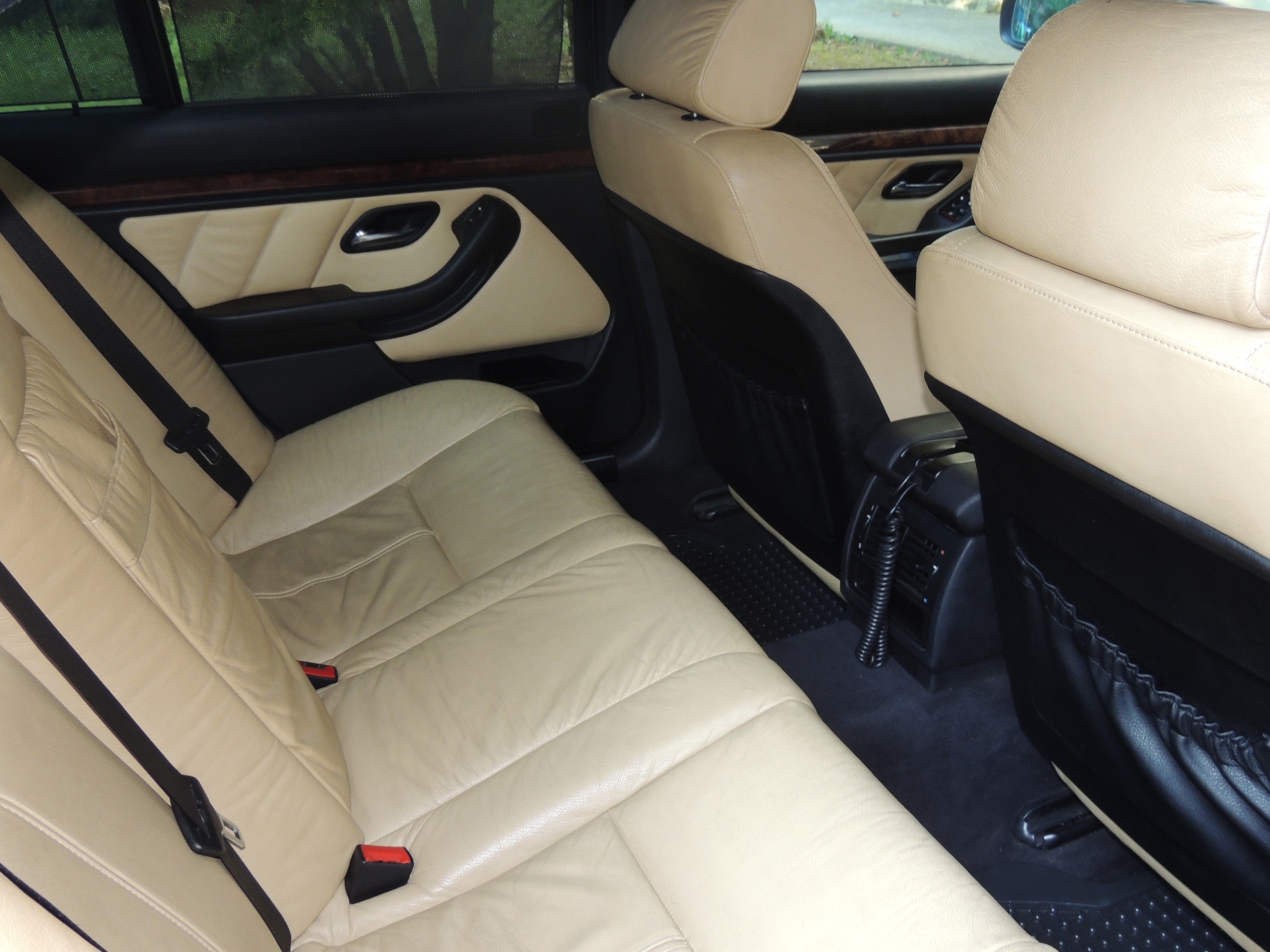

pridavam nejake tie foto z interieru, a uz som objednal ten hlavny termostat tak uvidime ked pride a nahodi sa ci sa nieco zmeni snad ano potom planujem odpojit poistky na webasto, alebo je to uplne zly napad?

Interier pekný, niečo podobné mám aj ja, len miesto čiernej hnedú a nemám navigáciu. Ešte by to chcelo pod stromček čierne velúrové koberce a bude to :thumbup:

Aaaa tusil som to! :D Presne taky intros jak ja! Takze co ine mi zostava povedat ako pekny :D

:D dik, posli do spravy fotky tvojho mozno tam mas nejake vychytavky co mne chybaju, ja planujem teraz predne sedacky nieoc s nimi spravit lebo su opotrebovane a mam tu sadu Leatherson :)
