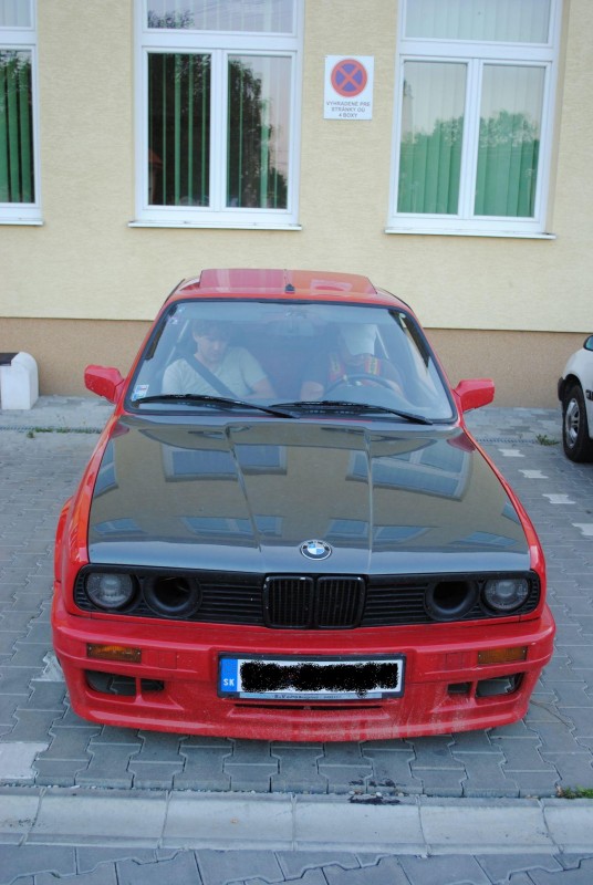

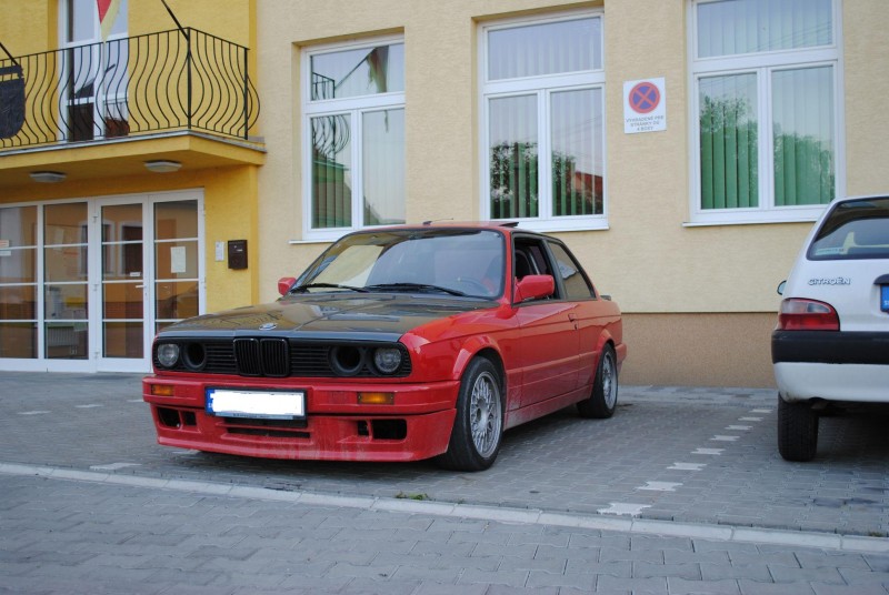

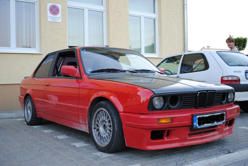

Tak rozhodol som sa urobit taky maly pribeh!
Nieco teda o aute:
e30 coupe, plastak, povodne 318i.
Momentalne tam je M60 4,0l s 5st. manualom a diferak netusim ale coskoro tam pojde pomer 4,10 samozrejme so zavarenym jadrom.
K vybave M technik II, skrupiny, 6bodove pasy,hydro rucka a to je vlastne vsetko co ja k stastiu potrebujem
Auto pozna viac ludi hlavne z okolia BA. Auto som kupil hlavne preto lebo bola priazniva cena a bol to celkom slusne postaveny kusok, bolo treba doladit iba par detailov.
Po kupe sa pod kapotu nastahovali nasledovne veci:
chladic vody z e36 m3, vrtula z e34 535, visco z e36 m3,nejake hadice povodne urcene na 535,premiestnili sme olejovy filter a dali sme vyrobit hadice na mieru, expanzka na chladiacu sa prestahovala na byvale miesto baterky a baterka putovala dozadu, menil sa napinak a kladky plus remen bo napinak a kladka na nej bola v hroznom stave. Samozrejme klasika naplne ako olej, chladiaca, sviecky. Nasledovalo zapojenie zadnej brzdy cez hydro rucnu, ktoru sme riesili s pancierovymi hadickami a pred ruckou sa ocitol zatvarac brzd.Zatial si spominam iba na tieto veci ak ma nieco este napadne dopisem
pribeh budem priebezne aktualizovat.
A co planujem? Planujem cez zimu: zvody a vyfuk na mieru, samozrejme ladene, chcel by som zmenit roztec kedze kolesa 5*120 sa jednoduchsie zhanaju hlavne 17ky a aj kvoli brzdam kedze by som uvital brzdy z 330d/i
Ale najblizsie budem riesit asi podvozok, pravdepodobne padne volba na D2 je to asi najrozumnejsi pomer cena a kvalita, a v discipline ku ktorej ju potrebujem je overenym podvozkom, palivove cerúadlo z 320i alebo 325 mozno aj s nadrzou, airbox z e34 540i
