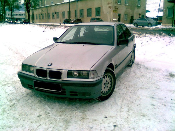

Fotka pár dní po kúpe, neumyté strapaté

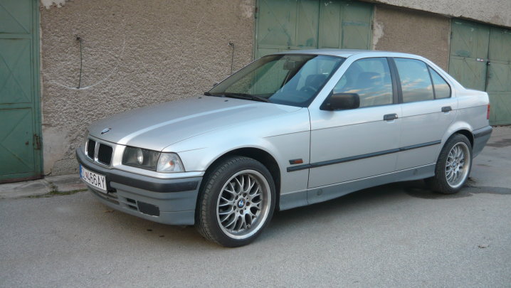

Na jar dostalo auto nový darček

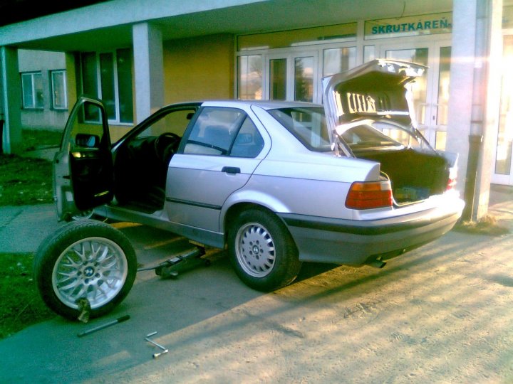

po dlhšej dobe keď som nemal čas aspoň nejaký malý update, konečne som si našiel trocha času a zhodil som zadnú nápravu z auta na ND, to som teda zvedavý či bude ten dif tiecť :-k teraz nebol najsuchší

Do papierov už sú zapísané aj alternatívne rozmery kolies od 15" po 17"
Dnes som nahodil skivak \:D/ \:D/
