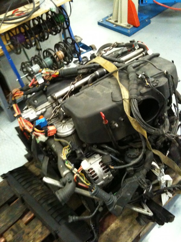

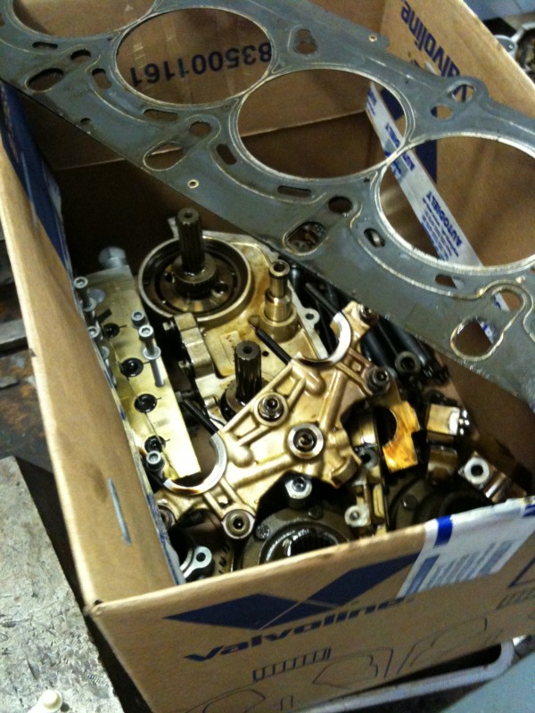

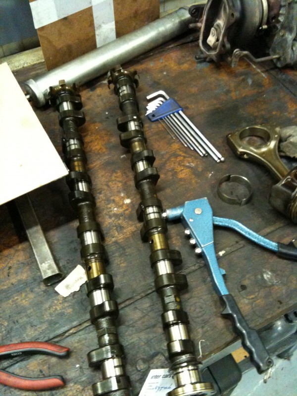

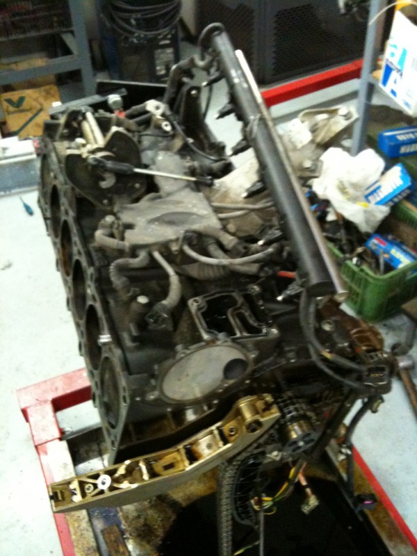

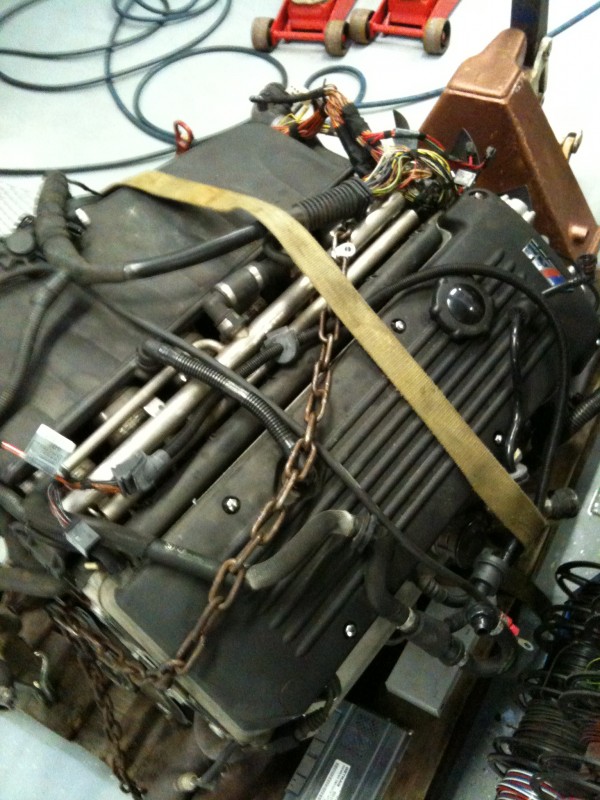

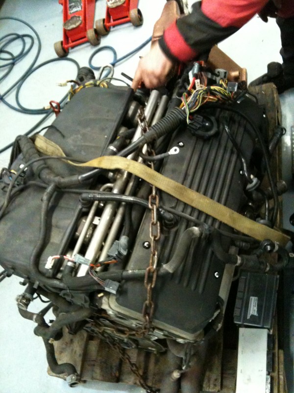

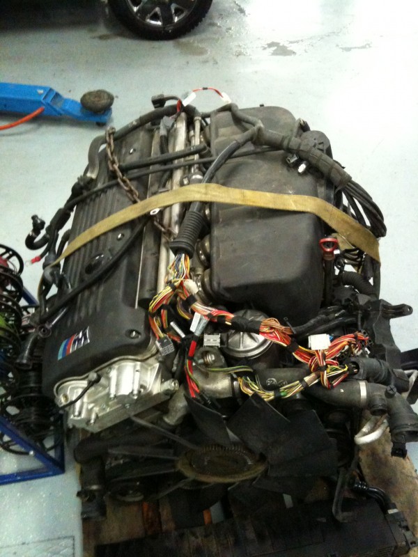

takze tato pokukoval po nivom afte tak som mu dohodil teras us ex 46 325XI ciernu super afto povod sme ponali mali sme ho asi tak 3-4 mesiace a ked sme ras boli na SKringu tak tato stale pokukoval po 46 M3 a stale tam vravel ake je to krasne afto a ze to je jeho sen a proee rosplival sa nad krivkami a ze ako to krasne jazdi :DDDD tak ras ked som sa tu tulal napadlo ma napisat Xaderovi a tak ani sme sa nenazdali a Mko bolo doma tato neveril ze co sa stalo hehe stale kukal ces okno ci to je pravda:DD ale zial nenajazdili sme ani 400 kilomentrov a motor o ktory bolo starane pri 94 tis klakol rosklepal sa a bolo jasne po odbornej prehliadke ze us je jeho posledna hodinka :DD tak trosku hlava v smutku ale kedze tato miluje to auto tak sme sa roshodli co najskor roschodit zistovali sme co sa mohlo stat nakoniec sme zisili ze 2002-2003 boolo chybne motory ktore sa zadarmo vimienali a na tomto auticku sa to nevimenili a do 100 000 sa tie motory rospadli tak sme sa snazoi co dalej ale nakoniec sme sa roshodli ze lacnejsie bude zohnat novy motor takze zme nakonoec zobrali od nora motor a s velkou pomocou Xadera sme afto asi do 2 tiznov mali aj doma :)) takze teras dufame ze tento motor vydrzi dlchsie :)) je to 2005 s msg takze za mesiac na slovakrxngu prvi test :))) za velku pomoc DAKUJEME Xaderovi a jeho rodine a takisto aj Norovi Kovacikovi este ras DAKUJEM

počkaj ,ak som to dobre pochopil ,mali ste motor ktorý partil do série motorov ktoré mali zvolávaciu akciu na výmenu motora ? Viem, že v BMW sa daju uhádať iné p.... aj po skončení oficialnej doby záruky, BMW dáva "kulanciu" tj uznáva záruku aj po dobe záručnej doby . Garančný technik BMW group slovakia p. Hrušovský ak sa jedná o objektívnu vadu dielu ,tak bez mihnutia oka objednáva nový diel, maximálne platíš prácu. To ste ani neskúšali to riešiť cez BMW??????

mno jj presne ako vravis bolo to zanedbane mno neskusali chceli sme ale vseci nas odhovaraju auto bolo kupene na slovensku v bmw v kosiciach mi sme 3 majitel vravis ze mame za nim skocz tam bola vada ze robyli uske loziska v ojnici a ten tlak nevidrzali aspon podla toho co sme nasli na nete preco vlastne motory menili zadarmo tak to bol nas pripad

je jedno kolkatý majiteľ, ak auto bolo servisovane iba v BMW ( v hociktorom autorizovanom servise, je jedno či v Košiciach alebo v tramtarii) a ak sa nato vysrali a bola nato zvolávačka ...tam neni očom...
Iné je ,ak to auto už kde kto po garažiach rozoberal ... tak to už sa budu asi krútiť na všetky svetové strany....
Ale nič to nemení na fakte, že ste mali nárok na výmenu ...určite sa nato informujte , čísla na BMW GROUP Slovakia najdeš na nete, meno garančného technika vieš , on je zamestnanec priamo automobilky prostrednictvom dcerskej spoločnosti a nie niakeho lojza Sojku od Košicoch . Do Tempusu ani nechod to je banda hmm....

ten motor bol olejnicka cista este ked bol v KE, vrazilo sa o neho nemale mnozstvo penazi a predalo sa do BA a pokial viem, bolo servisovane aj mimo TEMPUS

Ten kto s takou M3 nebol na zvolavacej akcii, kde sa menili chybne ojnicne loziska, mal smolu... sa cudujem, ze to vobec tych 94tis. vydrzalo.
V Europe sa na tieto zvolavacky kaslalo (Tempus ](*,) ), takze vlastne kazdu M3 01-02 kupujete s rizikom, pokial nema zdokumentovanu tuto vymenu, co 80% aut v EU nema.
Vela stasta, ten motor od Nora je urcite najlepsie, co sa mohlo prihodit :smile:
