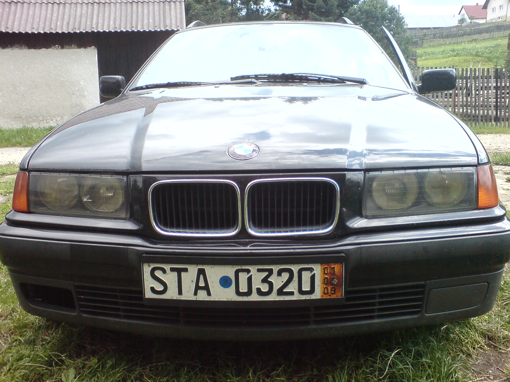

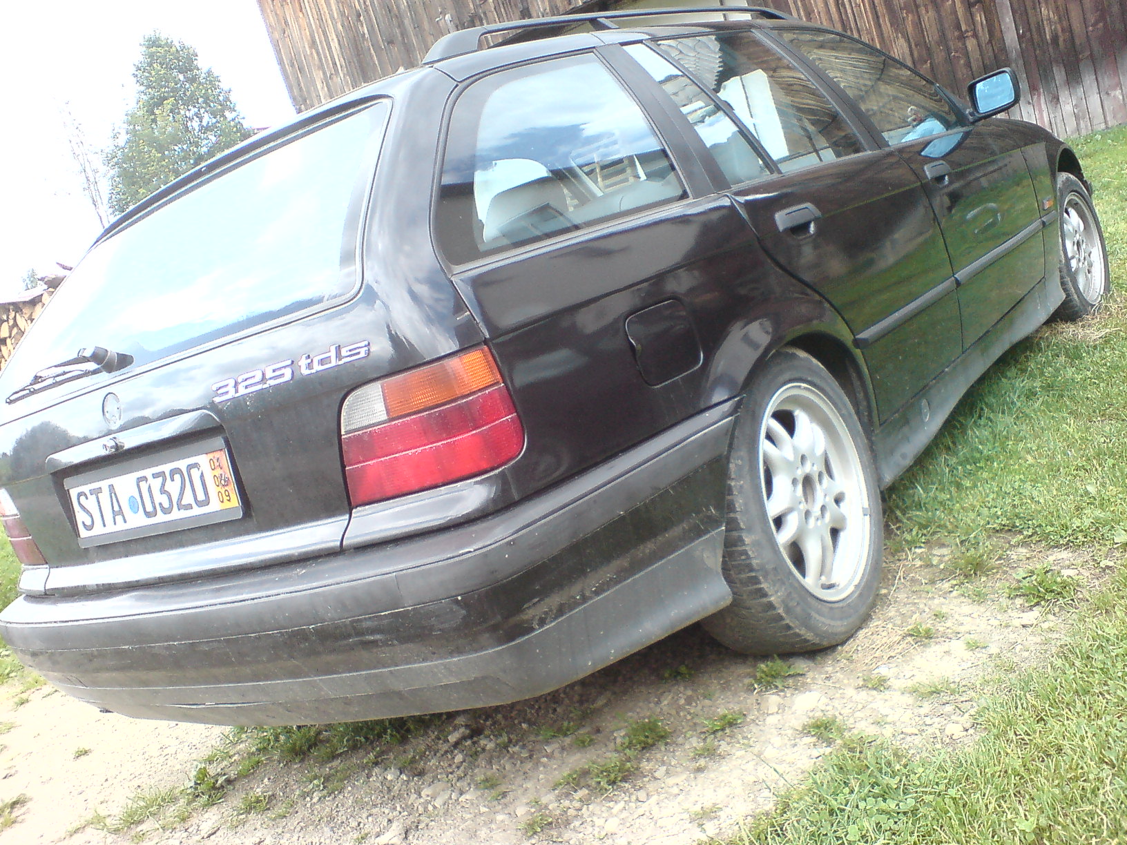

po dlhsom case-nejaky update; :-$
najnovsi look ;)
nesla polovica km...a stale si robia co chcu
cistota pol zivota ...
...tuzing na tds-2260
moje dve lasky :))
...profilu
...este s predu
...nevyjadrujem sa

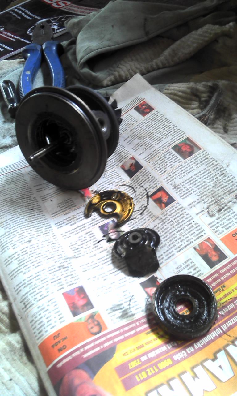

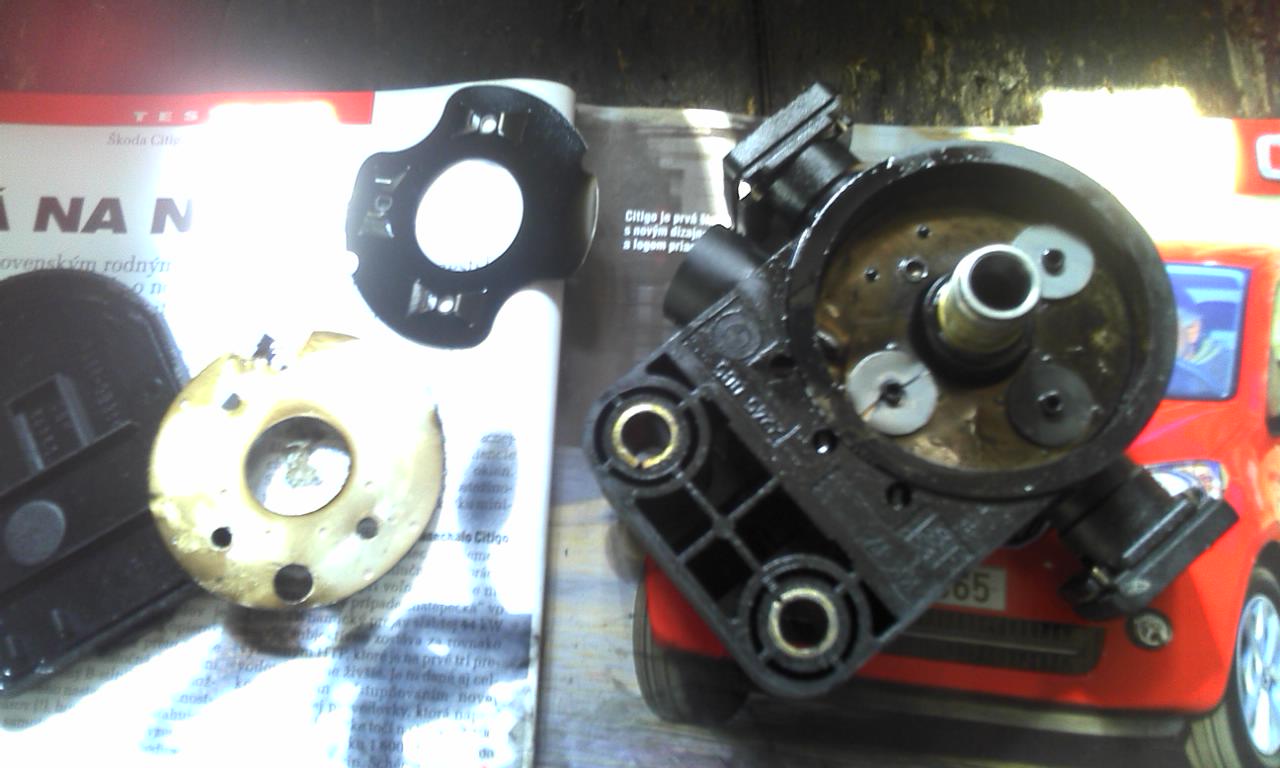

hlava cerpadla
pokus o repas
...stk nepustilo kvoli jednemu capu,tak komplet vymena

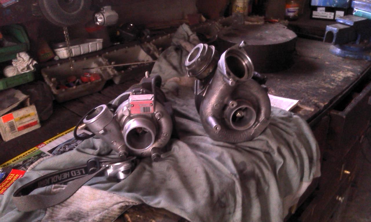

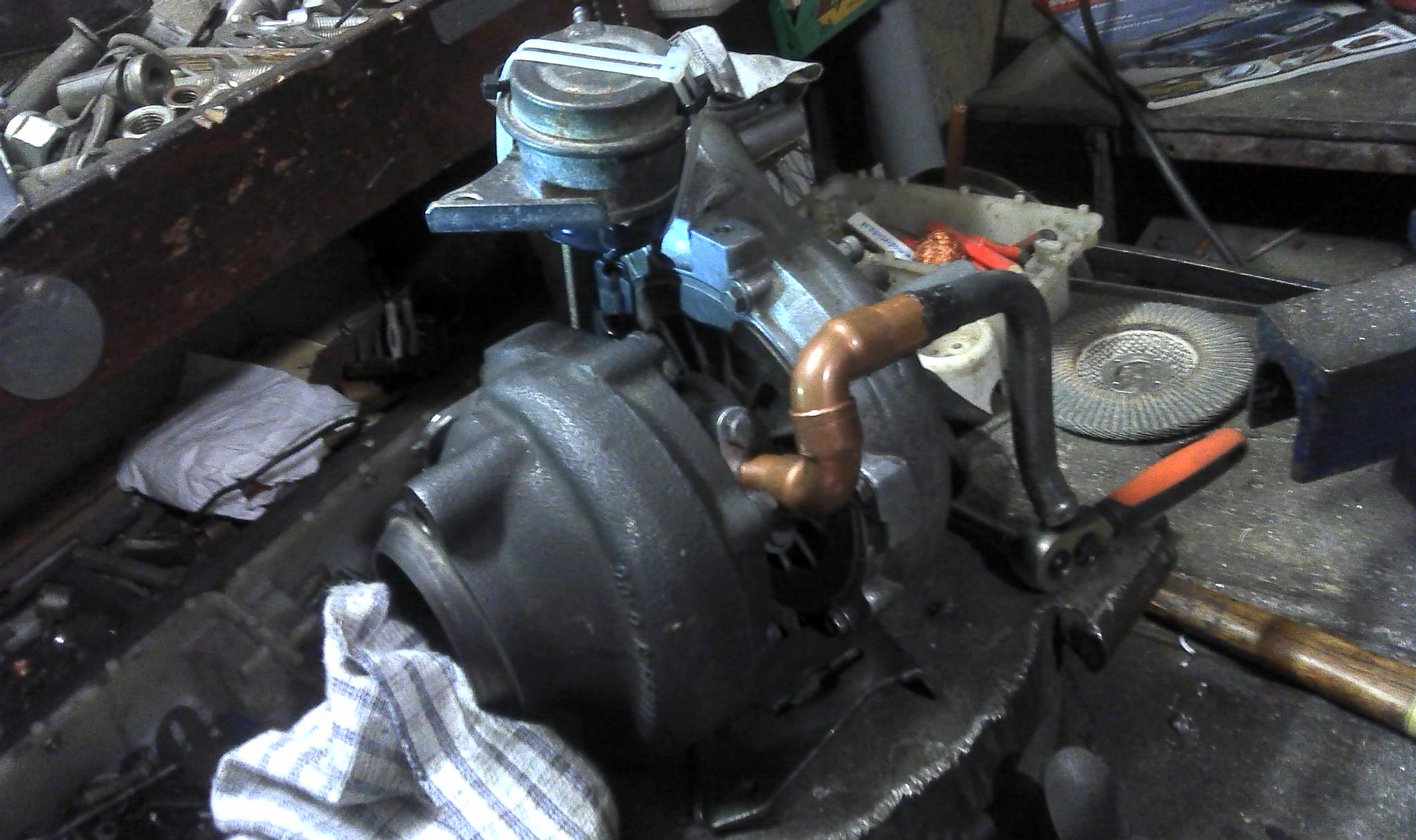

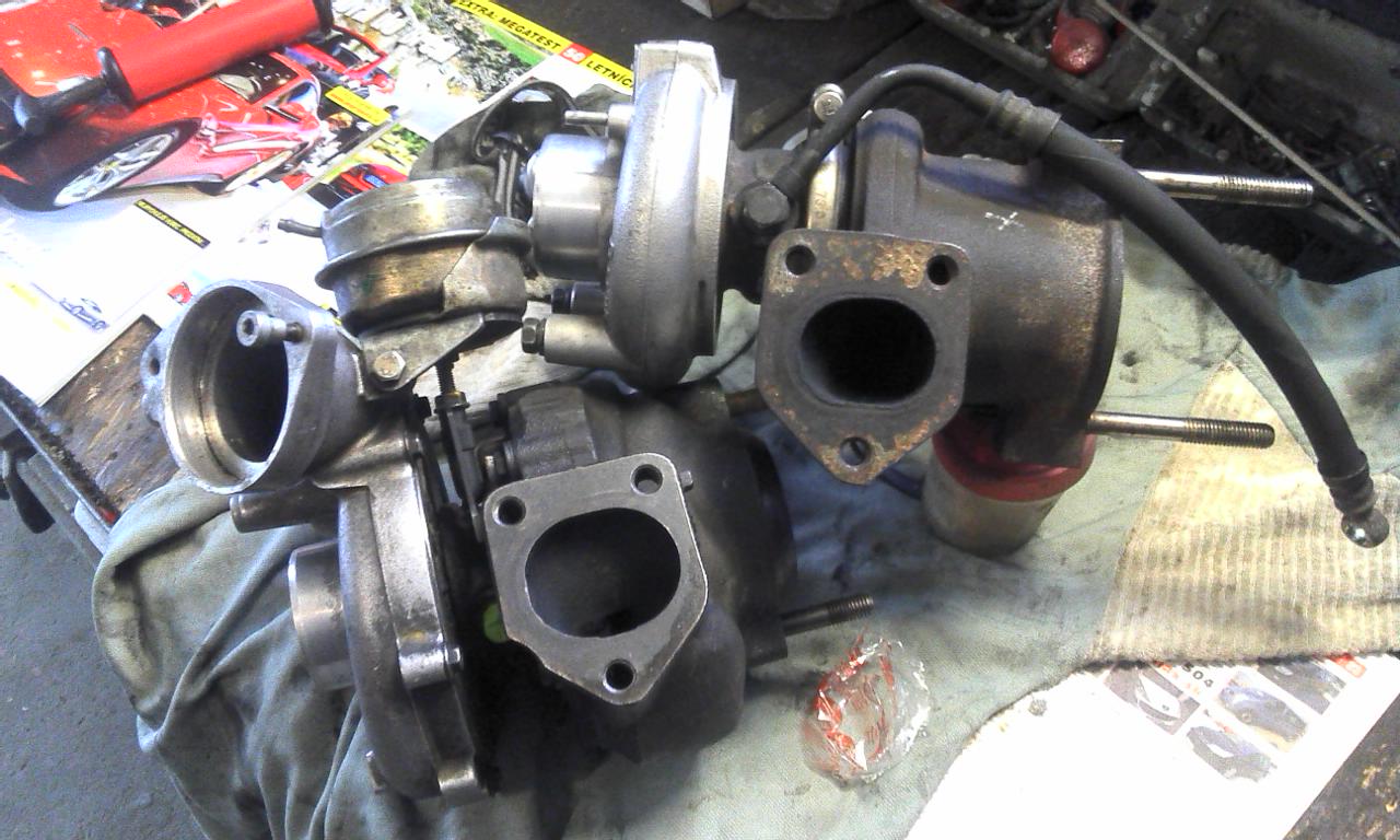

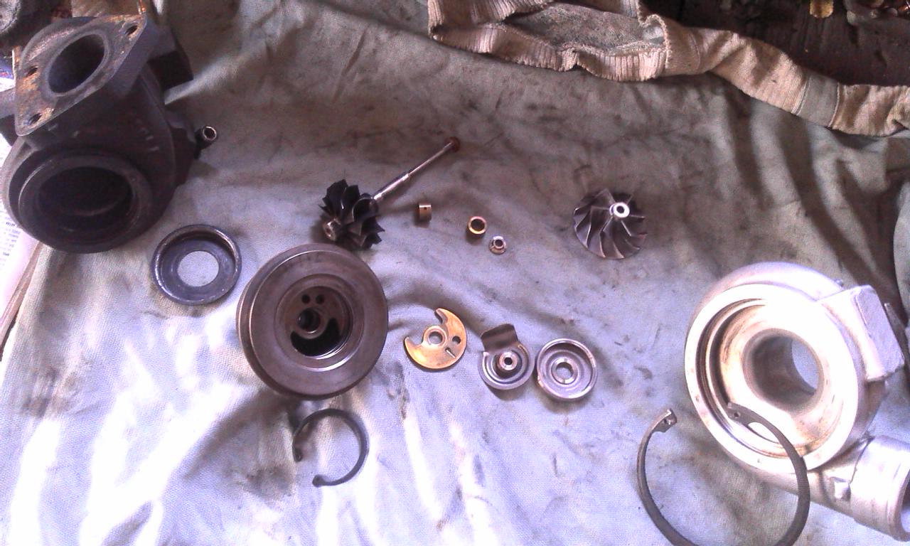

potom prislo na rad turbo
ako to vyzera rozobrate a vycistene,je len v zasobe
..otvarala az pri 1,5b,po tomto tuningu pri 0,6b
..preto toto

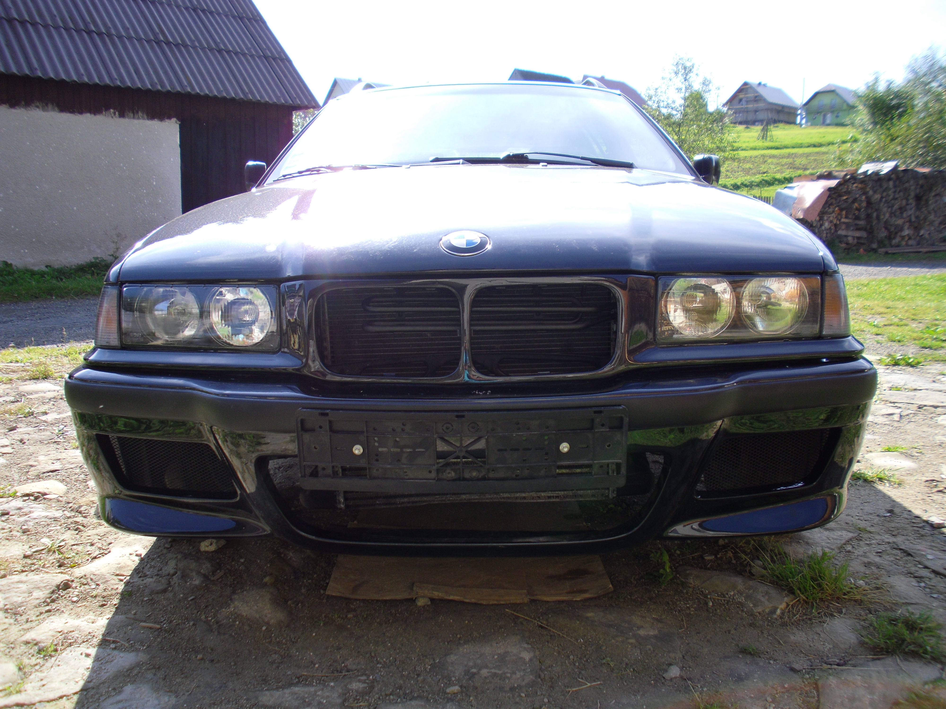

Osobne by som asi dal M naraznik z E36 a nie z e46 .... vypada to troška tuzingovo

ten naraznik je podla mna strasny, e36 je "hranata" a ten naraznik je priliš obly. Urcite by som isiel radsej cestou m packetu ale samozrejme je to tvoje auto a musi sa to pacit predovsetkym tebe. Držim palce nech to mas co nasjkor komplet :D

:D ten naraznik bol prvy po ruke..hlada sa origo poblizku,nebojte

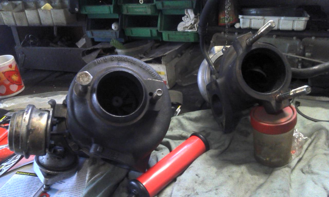

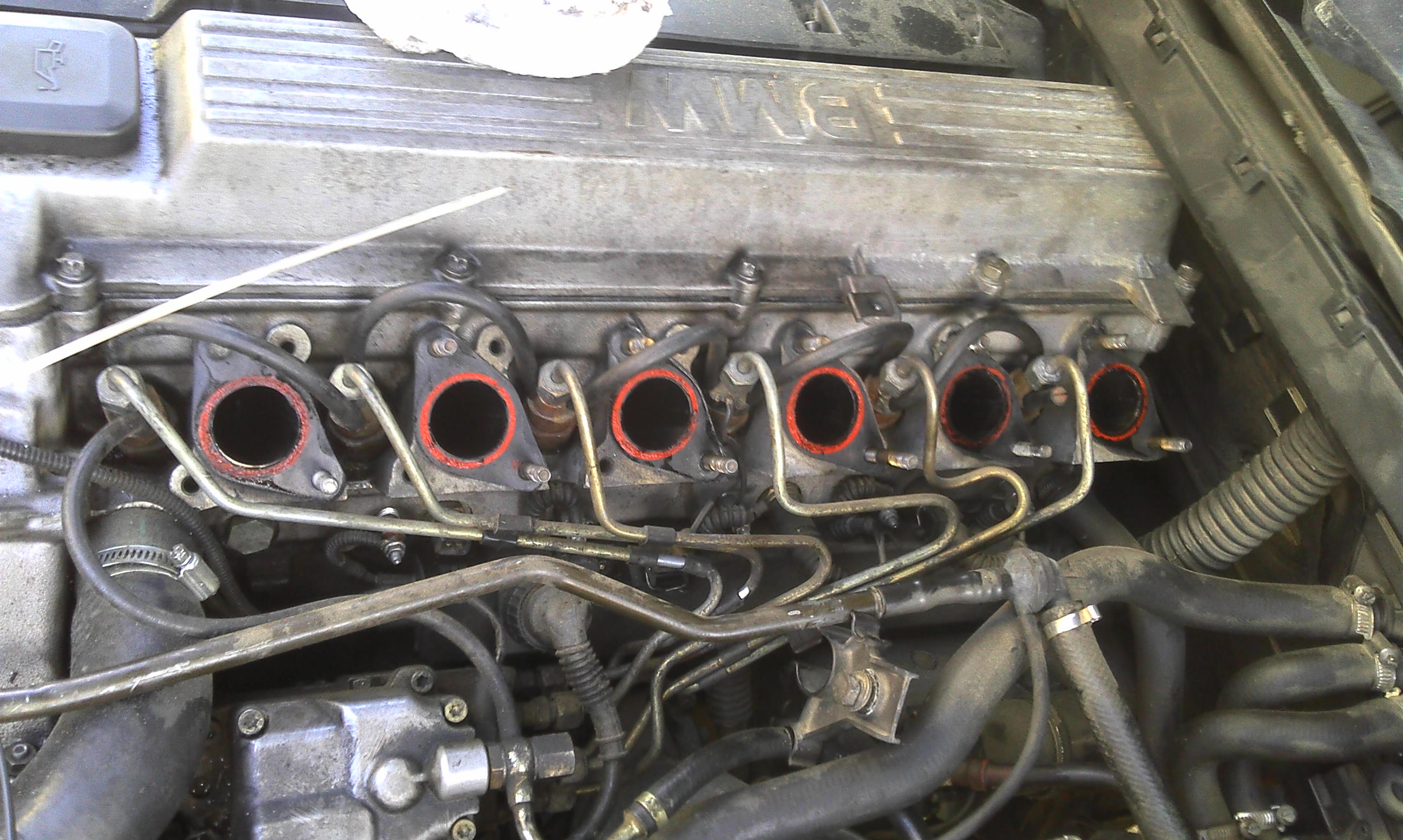

pekné autíčko, ale Welmi zle sa to číta, to je nejaká nová móda? asi som už pristarý

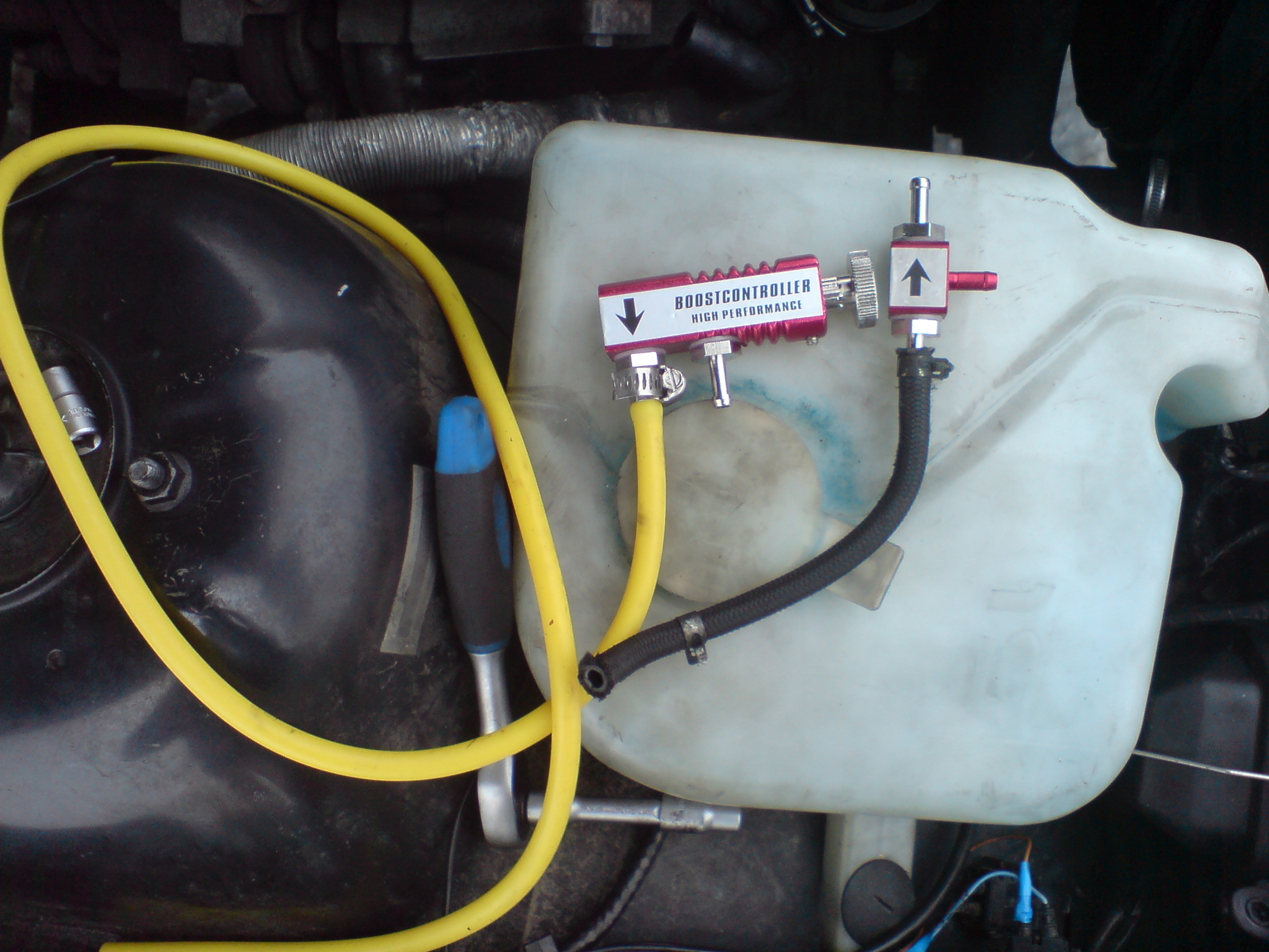

zaujímalo by ma ako si riešil ovládanie turba, keďže to druhé pracuje na podtlak a nie na pretlak ako tds turbo, cez ten controler je ventil ktorý tam púšťa podtlak pri určitom tlaku?

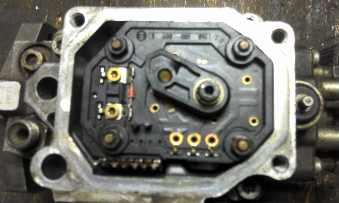

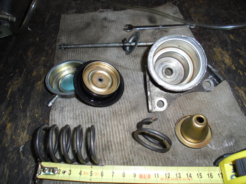

...na tej prvej foto `tuzing na tds` je to uz upravene na tlakovu wastegate z 325tds a este uprava mazania,lebo tam zavadzia !@# drziak motora

auticko pekne aj interer ale pridavam sa k nayotu ze predok je teraz tragedia...

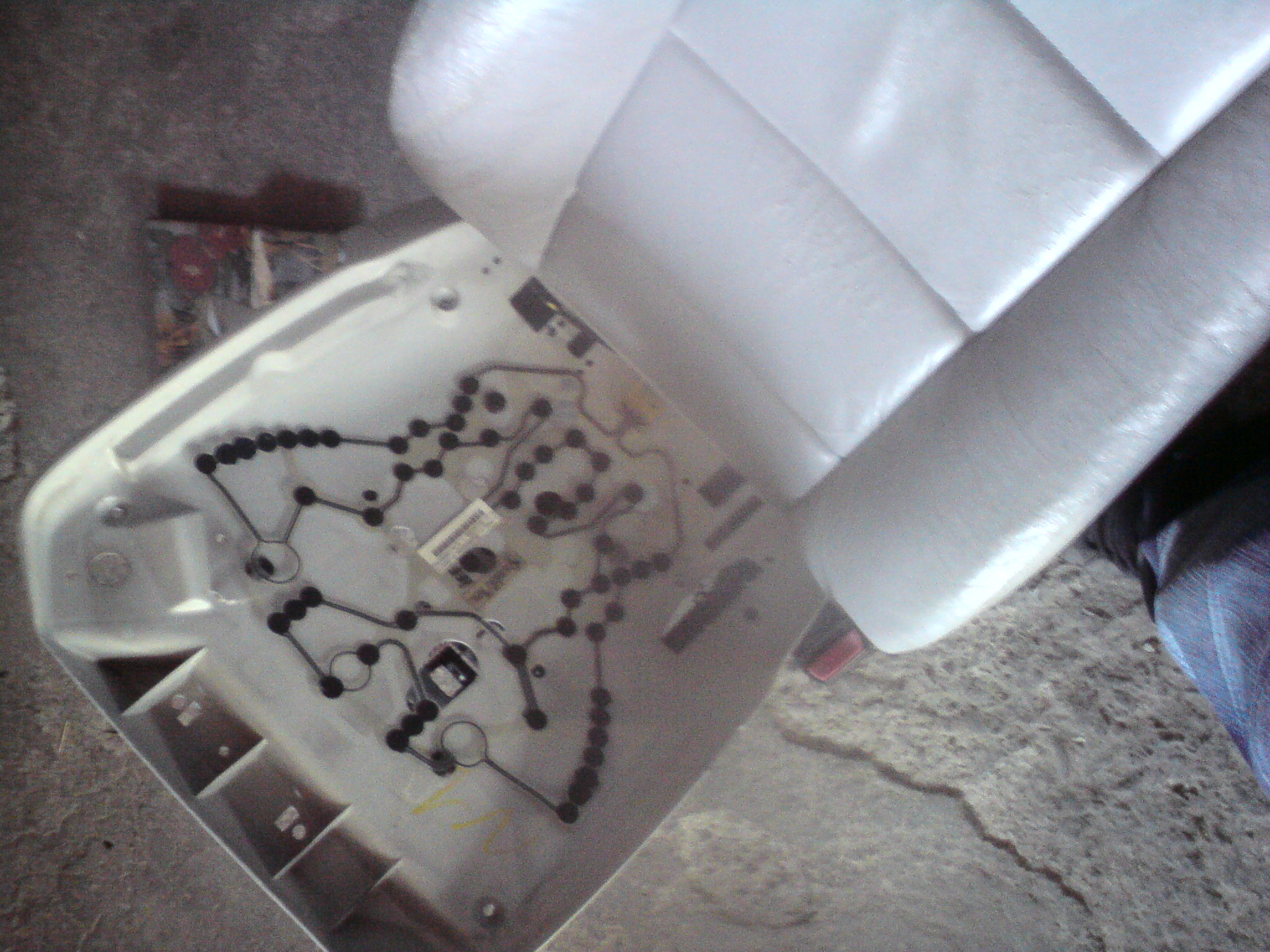

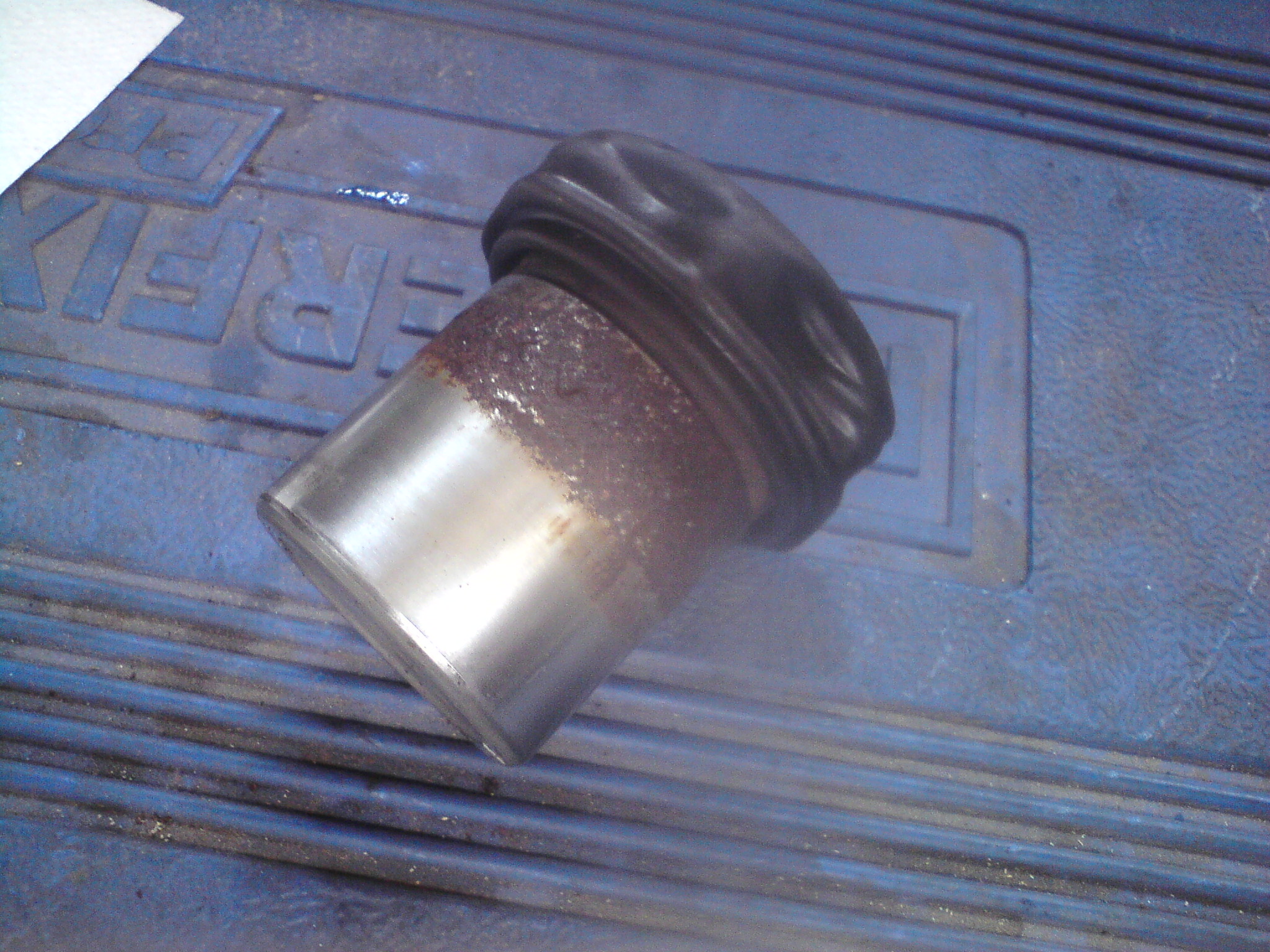

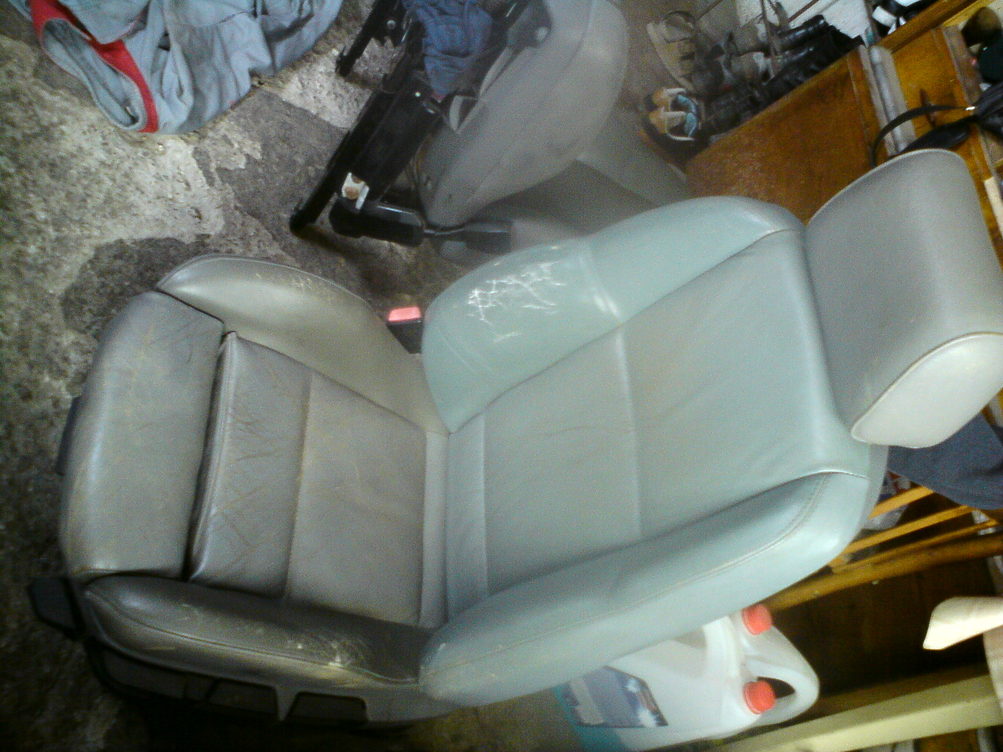

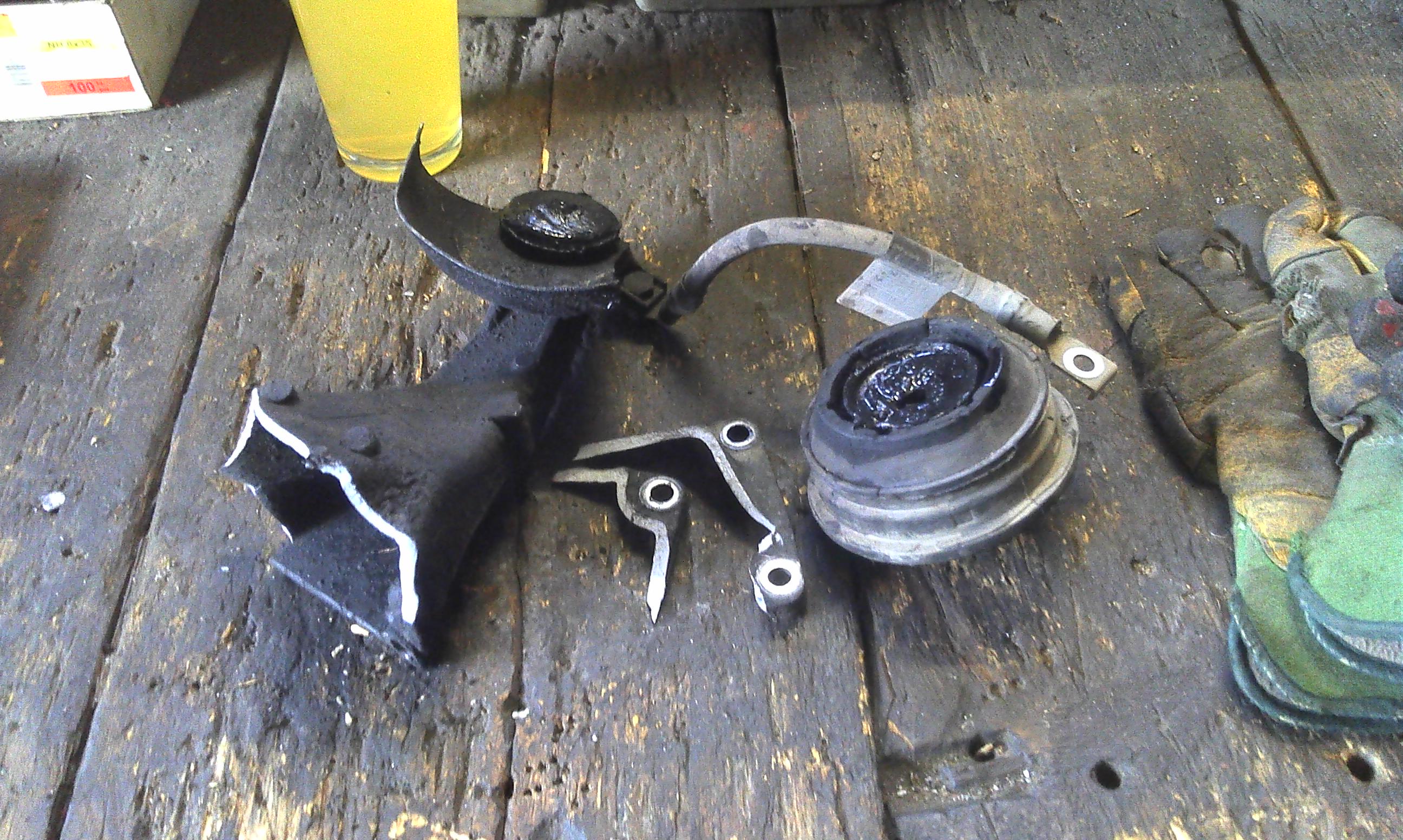

Zase sa nieco udialo,porobilo,testovalo :D (toto su posledne foto s poskrabanou optikou :oops: )
..upgrade
..a stala sa aj nehoda :((
..nahrada,udrzba

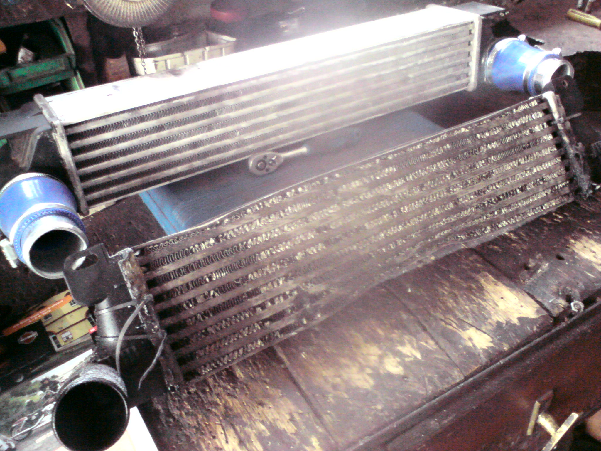

..k vacsiemu IC,vic nafty :))

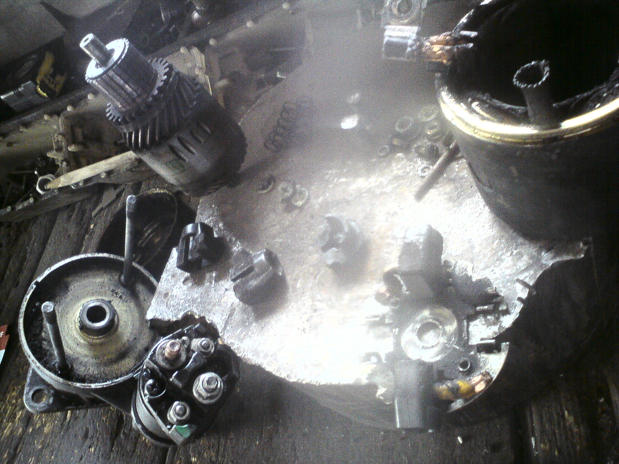

staronovy pamatas na dymiaci starter?bola to mala stolnicka na uhlie :))
lavy brz.valcek,kotuc samozrejme harkobarkasty..
dosli sportsitze-gajdy007
sry,ale ako to vyzera hotove dodam neskor
..senzor airbagu spolujazdca,samozrejme prehodeny na sportsitze
..potom
..pred
