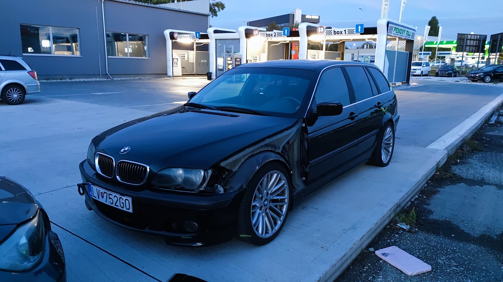

Ahojte, som tu znovu po predošlej E39, ktorú som predal bratovi kvôli tomu že som nebol presvedčený o tom že to je automat a ja som zháňal v manuáli. Tak som zháňal ďalej. Kritérium bolo 30d 135kw/142kw/150kw či už E39 alebo E46. A natrafil som na túto čiernu E46ku v kombíku s podľa mňa celkom slušnou výbavou. A toto už konečne spĺňa to čo som chcel :D
E46 330d 135kw 5.st. manuál
Nájazd- 364 000km (pre mňa vec, ktorá ma vôbec nazujíma)
M-packetové nárazníky
Štelovatelný podvozok
Čierne kožené vyhrievané sportsitze sedačky
Čierný strop
Šíber
Multifunkčný M-packet volant
Android rádio
Harmann-Kardon
A toto je niečo čo som z toho vytiahol
Okrem hrdzi ktorá ju požiera je to celkom dobrý kúsok :D

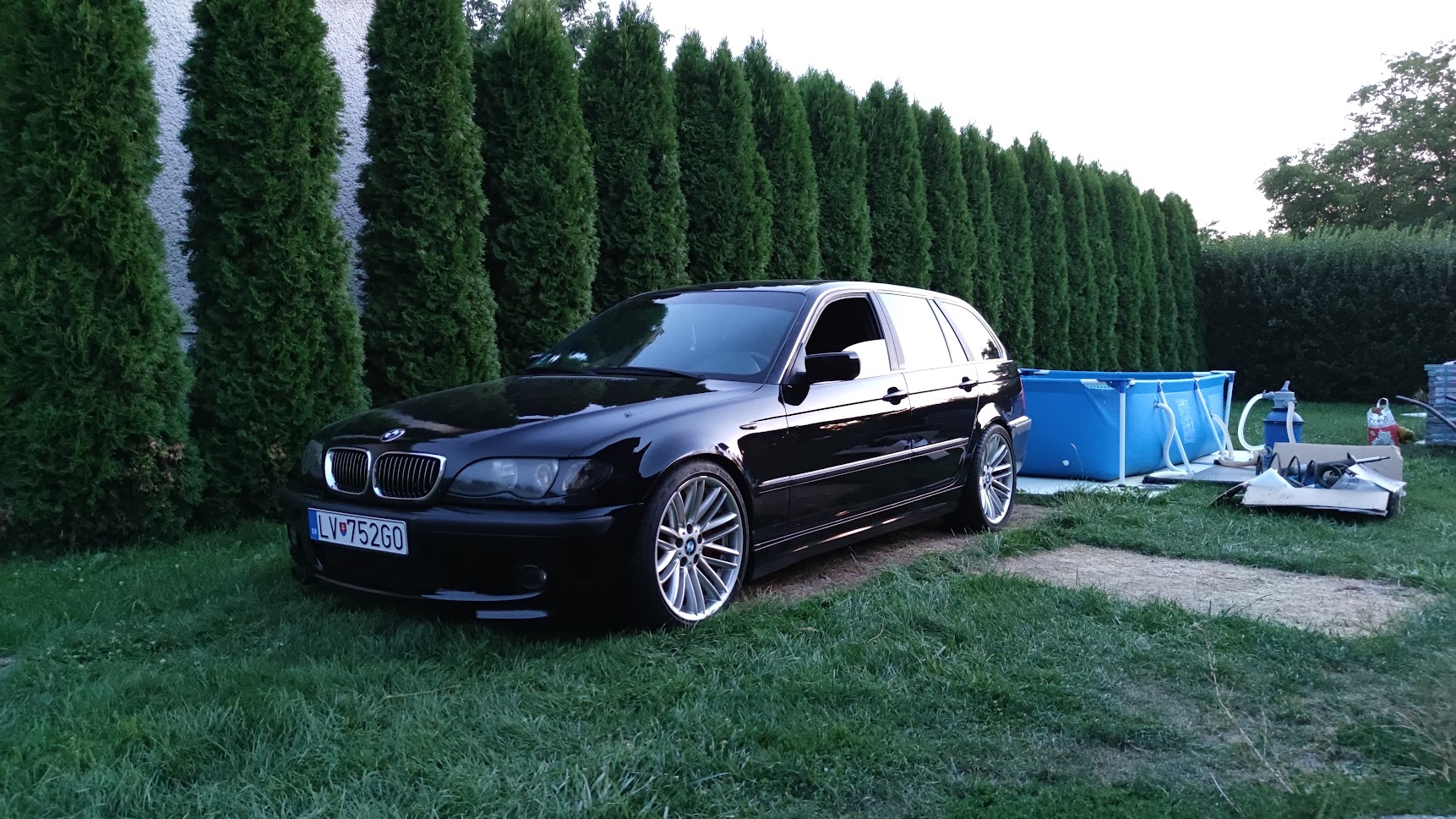

Po premýšlaní nad kolesami ešte na zvyšok leta som prišiel na to že mám doma disky z E65 R18 na ktorej to vyzeralo ako na vláčiku zapadnuté tak že ich vyskúšam hodiť na E46ku a aha ho jak sa mu hodia :D teda aspoň mne sa to páči a to je hlavné :D
Re: [E46 330d Tour] Black Touring
Napísané: Utorok, 5. Októbra 2021, 14:42
od Fuxxo
tie disky sa velmi hodia na E46 ;-) tie smerovky mi tam neladia ale vobec, zisli by sa oranzady :-)

Ďakujem chalani veľmi pekne som rád že sa páči aj vám :D
korado napísal:
Presne tieto Styling 94 som mal na svojej E66-tke a vyzeralo to ako električka, na E46 pasujú úplne že top :thumbup:
Presne tak ja som ich mal na E65 a katastrofa :D
Viď. foto nižšie :D

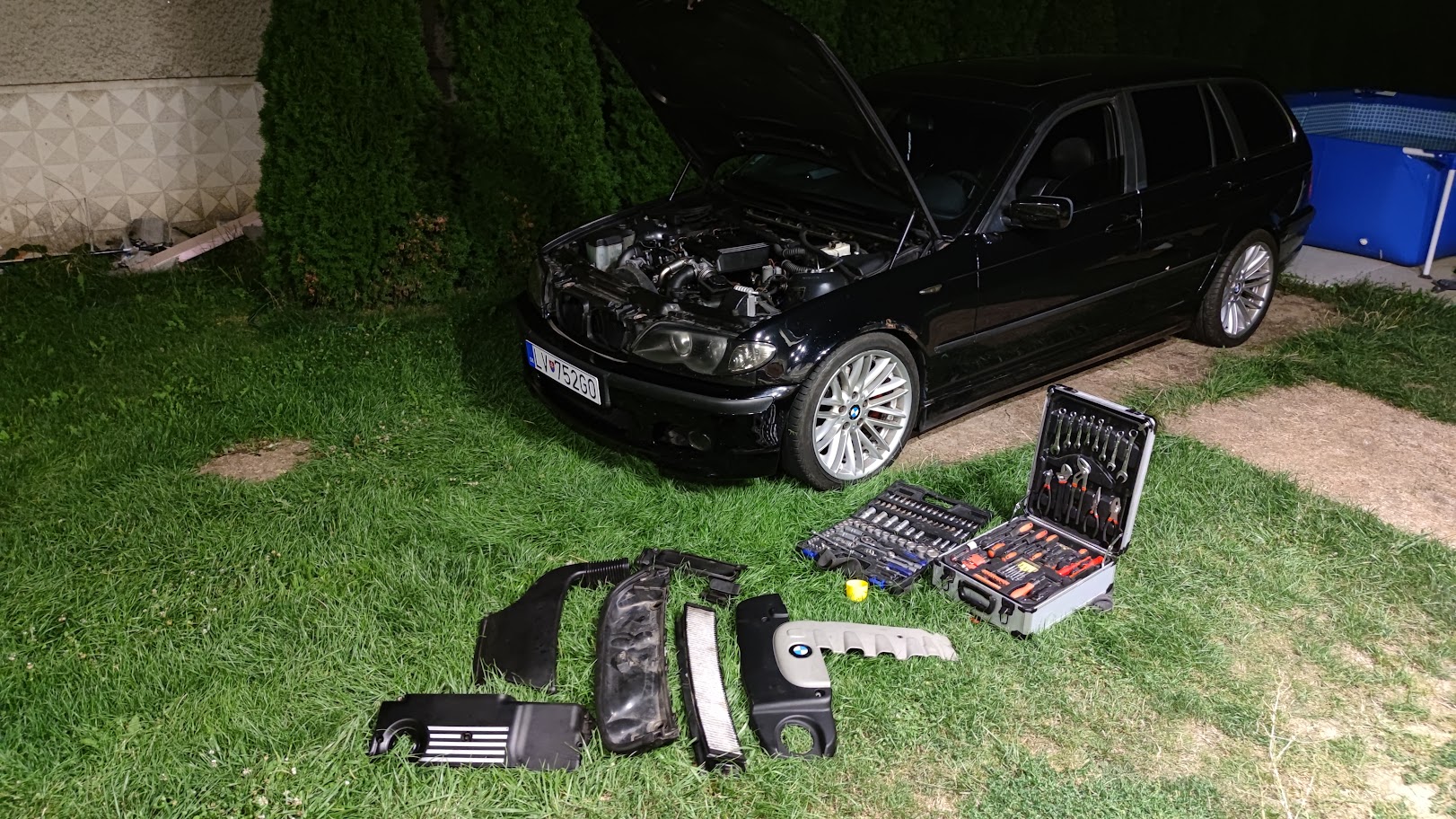

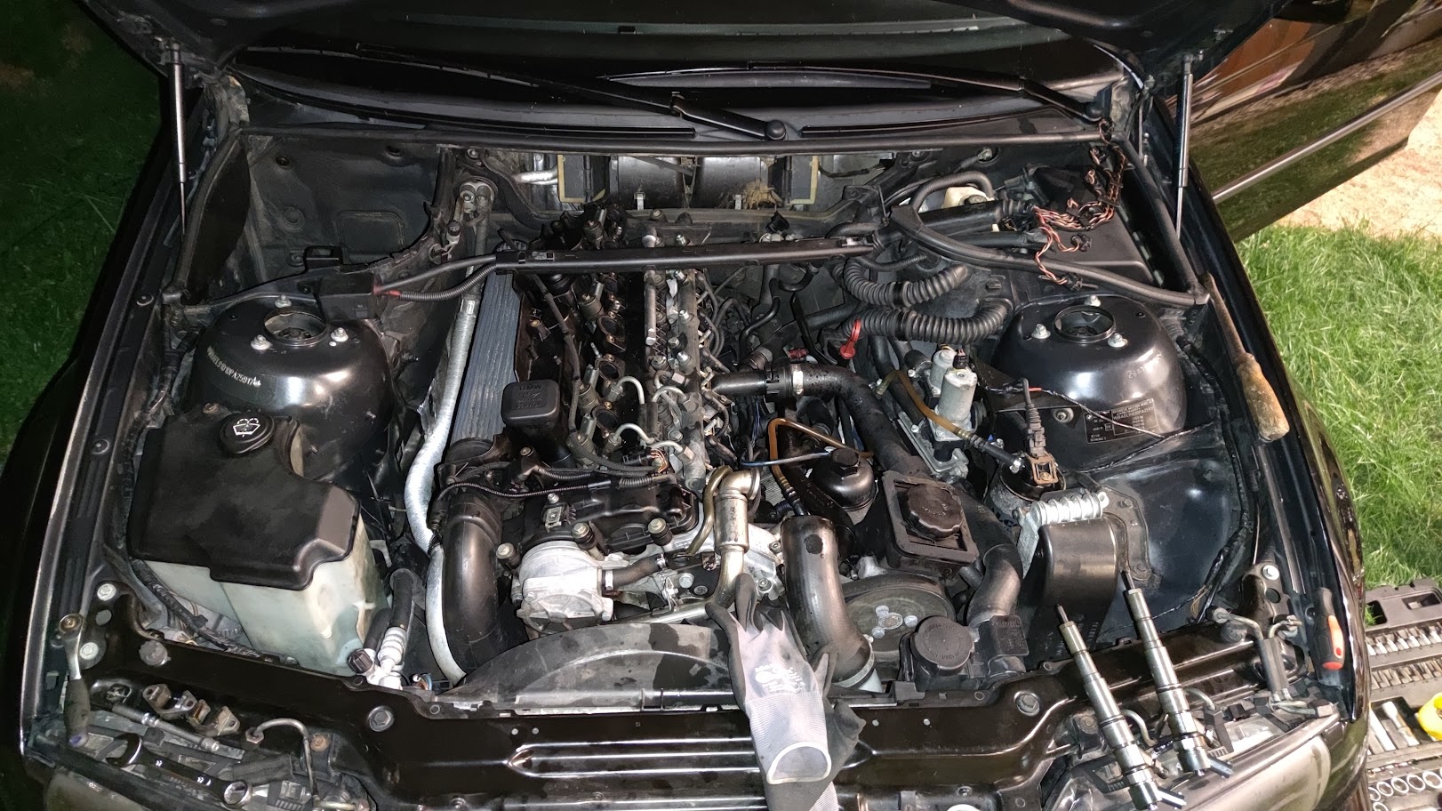

Od kúpy auta samozrejme nebojujem len s hrdzou ale aj s technickými problémami a to trhanie v spektre 1500-2000ot pri stupnoch vacsinou 3,4,5. Diagnostika ukázala zlu hodnotu korekcii vstrekovačov 2 boli vyše hodnoty 1 a ostatok bol dobrý. Predošlý majitel dával na stolicu vstreky a 3 z toho boli na repase a ostatné boli dobré takže už sa ukázali aj zvyšné. Posledný mohykán v aute ešte funkčný :D
A keďže som mal ísť s priateľkou na týždeň preč tak kedy je ideálny čas robiť auto? No predsa deň pred odchodom v noci, na dvore :D Modlil som sa všetkými končatinami aby som neprišiel ku žiadnemu zádrhelu :D

Ďalší prúser na svete :D Už počas dovolenky v okolí slovenského raja kde sme boli cely týždeň sa mi prestal páčiť zvuk turba vydával kadejaké hvízdanie najskôr vo vyšších otáčkach neskôr už aj nízkych. Obával som sa príchodu domov po svojich :D Problém s trhaním od 1500ot do 2000ot neprestalo inak ani po vstrekoch. V posledný deň a teda aj po ceste domov už som videl podymkávať pri rozbiehaní. Domov sme prišli po svojich a hovoril som si že dobre na druhý deň si pojdem vymeniť auto a budem na mazde jazdiť nech sa nič nestane keď niekam budem potrebovať ísť. No lenže ešte na druhy deň som išiel k bratovi domov pokecať a to som si povedal že bude posledná jazda pred odchodom do servisu lebo už to turbo bolo jasné. A bola to predsalen posledná jazda s tým že od neho som už domov neprišiel a tesne za jeho domom pri odchode mi chytilo samozápal pri rozbehu. Chvala bohu len pri rozbiehaní a otáčky ako vyleteli tak aj padli ale už som bol pripravený tam šupnúť 5ku a brzdu :D nebolo treba. Pridal by som sem aj video ale to by som ho asi musel dať na youtube čo? :D
Tak auto zbehlo do servisu a rovno sa išli meniť nasledujúce veci:
Turbo (čisto nové)
Mobil 5w40
Olejový filter Bosch
Separátor Febi

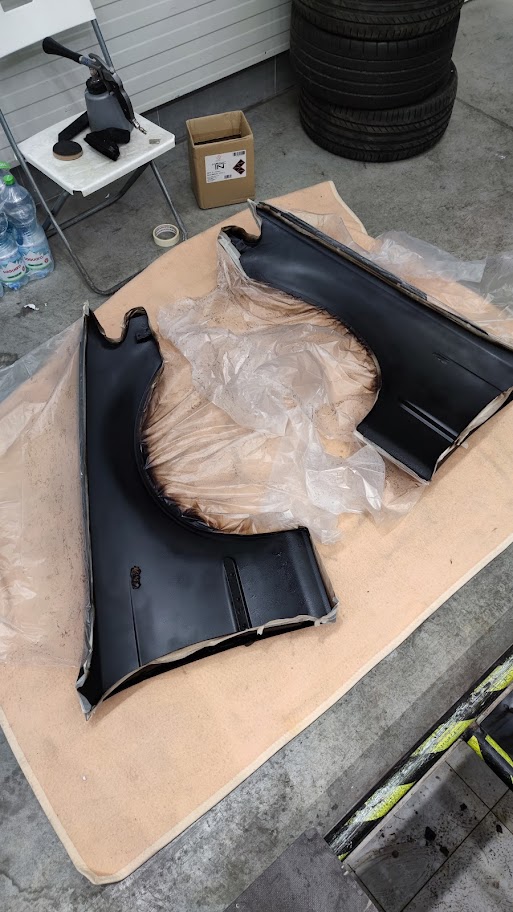

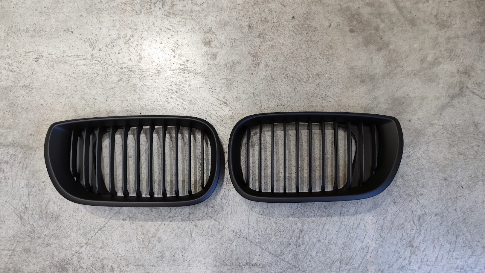

Začali sme s odstraňovaním hrdze :D Nové predné blatníky, ktoré sa zvnútra poriadne ošetrili nástrekom na podvozky a na to ešte vosk. Keď už tak už :D odstránila sa aj hrdza na A stĺpikoch. Pri príležitosti menenia blatníkov som rovno nahodil aj oranžové smerovky s tými predošlými to nebolo ono. Ladvinky nezostali chrómové a strekli sa do plastidipu. Podľa mňa celkom ten predok ožil :D
