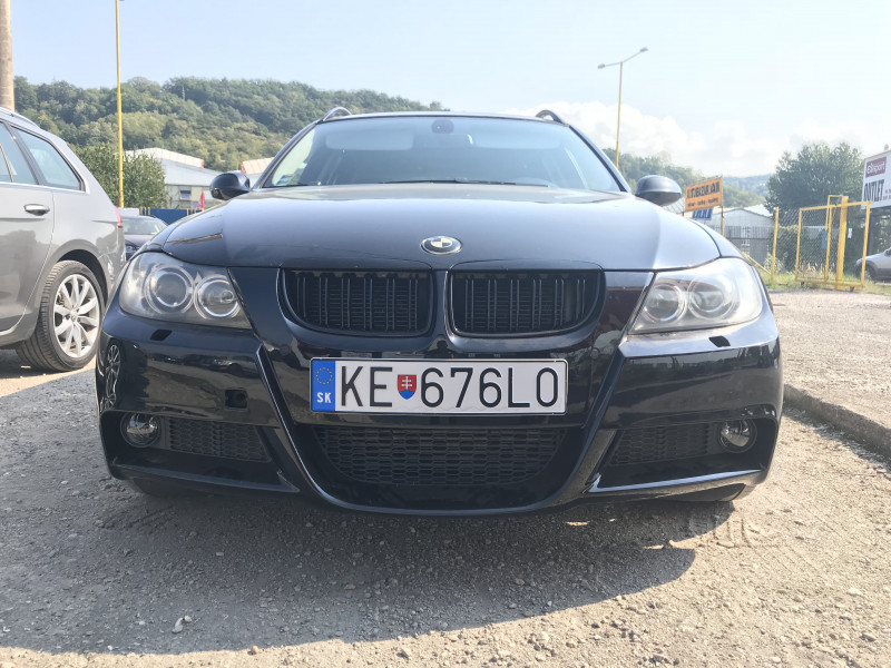

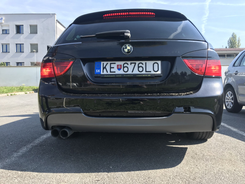

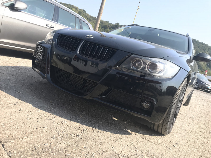

Keďže sa onedlho bude blížiť predaj môjho auta, do inzerátu sa nezmestí toľko fotiek a info :D
V skratke .. auto som vymenil z dôvodu potrebnosti kombi verzie a automatu ..
Fotky hneď po kúpe ..

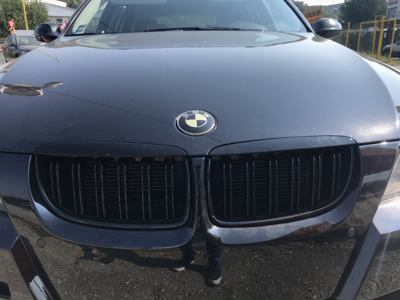

Nasledovanie lakovanie ... nerád zavádzam a klamem a cením si pravdu pri predaji. Myslím že je normálne pri 12 ročnom aute že vozidlo bolo v minulosti lakované ... avšak nie veľmi profesionálne. Odlúpaval sa lak na viacerých dieloch .. Nemám žiaľ fotky pravých blatníkov, tie boli chytené od hrdze. Samozrejmosťou bolo ošetrenie, vybrúsenia a na novo nalakované ! Hneď to lepšie vyzerá :)

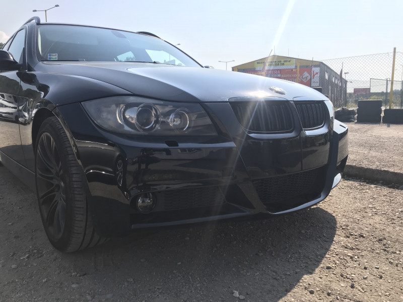

Popri lakovaní sa dokúpili už aj mpaket nárazníky, držiaky hmloviek, nové hmlovky, ostrekovače, difúzor a mnoho mnoho iného. Lakovalo sa : predný nárazník, predná kapota, zadný nárazník, ľavý predný a zadný blatník. Dokúpili sa nové grill-y, vyleštili svetlá a kopec iného na čo sa už ani nepamätám .. Cena dokopy vyše 1 000€ ...
