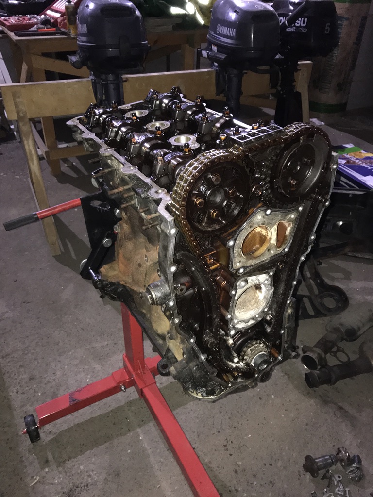

Takže čo mu bolo:
- ťuknuté jemne spredu (doteraz som nevyriešil zlú masku, takže mi nesedí a vyzerá to strašne, ale drift missile)
- úplne odtrhnuté silentbloky motora, motor narazený na pravej strane a strašné zvuky.
- úplne odpálené zadné silentbloky nápravy (z diferáku išiel vybrať ako vnútro oddeliť od kôrky čerstvého chleba)
- tlmiče uplne koniec (tie som mal ajtak ale v pláne meniť za tvrdé, lebo Drift missile)
- celý motor tak špinavý, že ani nebolo vidieť odkial tečie ak tečie.
A čo som s ním urobil za asi 6 mesiacov práce po nociach po práci ? (3 mesiace stálo bez dotknutia, dôvody nie sú dôležité)
Podotýkam že pred začatím tohto môjho projektu som žiaden motor nikdy nerozobral, žiadne auto markantne neopravil a nemal som ani mega peňazí na kúpu komplet výbavy pre servis, jednoducho getto style (lebo Drift missile). Stĺpový zdvihák je moj sen doteraz, tak ako aj žaba (nízkoprofilový zdvihák s dlhým ramenom) a nejaký parťák ktorého to baví a je ochotný pomáhať, keďže niektoré veci robiť sám na aute bolo fakt nepríjemné(lebo cenzúra).
Takže čo som s ním urobil, viac menej v poradí aj so stručným vysvetlením:
- odstránil som sanie, fakt zbytočne veľké.
- dal som dole celý predok auta aj s elektrikou (v žalostnom stave mimochodom)
- zistil som ako zlá situácia uloženia motora aj stavu motora všeobecne naozaj je len očami :)
- pustil som sa do pôvodného plánu výmeny rozvodu a základných vecí ako vodná pumpa, atd
- zistil som že je to márne, kúpil som si stojan na motor, požičal žeriavový dvihák motora, vybral motor a začal prestavbu v takmer na totálku.
- asi týždeň som dával dole remenicu z kľuky, nakoniec to šlo 3m dlhou pákou cez zrezaný kľúč cez trubku
- a následne rozobrať celý motor, vyčisťil som všetko čo sa dalo, jediné čo som nerozobral bolo piesty, ojnice a kľuka. Aj to ľutujem aj nie, keďže to nebolo vôbec nutné a keďže môj plán bolo motor oturbiť, vedel som že ho budem rozoberať určite vtedy a dovtedy keďže motor fičal, tak vydrží.
- tak som si vyčistil úplne všetky diely, vypieskoval komplet sódou (to zožralo asi 60kg sódy bikarbóny), nakúpil úplne všetky tesnenia ktoré sa dali vymeniť.
- dal som hlavu na vyrovnanie, nakúpil vodítka ventilov (až na tretí krát som ich vymenil správne, proces učenia), zabrúsil ventily a poskladal hlavu naspäť.
- nahodil som hlavu, urobil časovanie, postupne poskladal celý motor dokopy, z vonku som ako tak vyčistil prevodovku, a začal skladať celé auto naspať, teda včetne sania už osadený motor na polyuretánových uloženiach.
- nahodil som jednohmotný zotrvačník z E30 spolu s darovaným mekanom na jednohmotu
- vyčistil som celý systém serva a kúpil a vmenil chladič serva aj s hadicami lebo auto bolo "ťuknuté" spredu
- prvý štart motora, bez vody a výfuku úspešný
- výmena pružín a tlmičov za tvrdšie za 190e
- komplet fabrikácia elektriky predných svetiel a motorčeka ostrekovača, keďže povodná kabeláž už sa naspäť namonotovať jednoducho nedala v akom bola stave.
- poskladanie auta do jazditeľnej podoby
- výmena sania za lacnú hrušku
- výmena tesnenia hlavy lebo som to posral prvý krát xD, teda aj nové šróby na hlavu
- prvé správne odvzdušnenie
- prvý krát vyvretá voda => termostat (lebo treba nechať naštartované auto a prehadzovať si držiaky ŠPZ asi 20 minút a potom 2 minúty nebyť pri aute a nekontrolovať teplotu vody)
- inštalácia hydro ručnej (malá fabrikácia držiaka)
- výmena plášťu zadného tlmiča a výmena sklenej vaty v ňom, cat-off (straightpiping cat dielu výfuku), avšak doteraz som nevyriešil ricer zvuky, niekde mi fučí výfuk stále neviem kde, zvody dostali nové tesnenia, a dotiahnuté sú na fest. Taktiež tesnenie medzi prvú časť výfuku a zvodmi.
- budíky teploty a tlaku oleja (čídlo teploty do olejovej vane, snímač tlaku namiesto originálneho senzora, ktorý ajtak na palubke nesvietil ani neviem prečo)
- výmena všetkých silenblokov náprav (Strongflex najtvrdšia sada)
- odvzdušnenie a výmena brzdovky v brzdách aj spojke
Vzhľad auta ma viac menej netrápil od začiatku a stále netrápi. Kde tam som mal záujem dačo s tým porobiť ale zatial všetko neúspešne takže som to definitívne vzdal a je mi to fuk skrz účel auta. Som fanúšik BMW, len jednoducho nechcem úplne zbytočne vyhadzovať peniaze na auto s ktorým nikdy nebudem spokojný na 100%. A BMW som si veľmi obľúbil, končiac ich prvým turbo motorom N54 kde sa naozaj ukázalo aký su tam šialenci a to som videl aj v spôsobe ako riešili veci na mojom 4válci z 96teho roku. Ale odtiaľ ďalej už by som benzínový motor nechcel, vkuse problémy veľká škoda...
Môj plán do budúcna bol auto oturbiť, dostať z neho tak max 250 koní (aj 200 by stačilo) a keď to budem tak cítiť ja a moja peňaženka, swapnúť celý motor do E30 Coupe. Lenže to som ešte nevedel, že som nato kúpil chujský motor. M44B19, ktorý ma priemer válcov 85mm, a na to použité kované piesty zháňať je ako streľba do nohy Ľudovíta Štúra... Nehovoriac že kľuka na M42B18 je oveľa pevnejšia a stavaná na podstatne väčšie otáčky skrz vyváženie. Takže som sa rozhodol, tak ako som si celý motor dal krásne dokopy že ajtak prejdem neskôr na viac válcov 6/8 (celé náklady na celé auto a teda aj nákupná cena, a aj náradie ktoré som musel kupovať ma vyšlo niekde okolo 3500e. Do 2700e som si zapisoval presné náklady a potom už nie. Nepočítam čas ani hodnotu roboty).
Takže sa mi plány trochu zmenili. Auto mám na učenie, posledný mod ktorý mu potrebujem spraviť je zavarenie diferenciálu (a dúfam že ten bol jednoducho vymenený za open-diff a že nemám úplne odpálený LSD, lebo podľa realoem.com musím mať jedine LSD a jeho prava by bola fakt drahá). Už s ním jazdím po Košiciach, zvládlo aj 400km jazdu sem takže čo sa spoľahlivosti týka na zatiaľ bežné jazdenie som úplne spoko (až na tvrdý znížený podvozok v kombinácii s fajnými košickými kanálmi na ktoré musím paranoidne dávať pozor).
Na 4 válec ide fakt dostatočne a som presvedčený že na učenie na drifty aj underpowered auto bude úplne dostačovať, aspoň si vytrénujem techniku. A koniec koncov, keď auto dožije, nebudem ľutovať ani cent, ani sekundu času, ani vzhľad auta (to je príbeh sám o sebe ale toľko sa mi až písať nechcelo :). Získal som nespočetne veľa vedomostí, nenahraditeľné skúsenosti pri práci na vlastnom aute, plán to budúcna a ten pocit úspechu, a zábavu, a to som ešte nezačal driftovať. Potom to bude ešte lepšie až do smrti auta :).
A na záver prihodím pár fotiek predtým a potom :)
