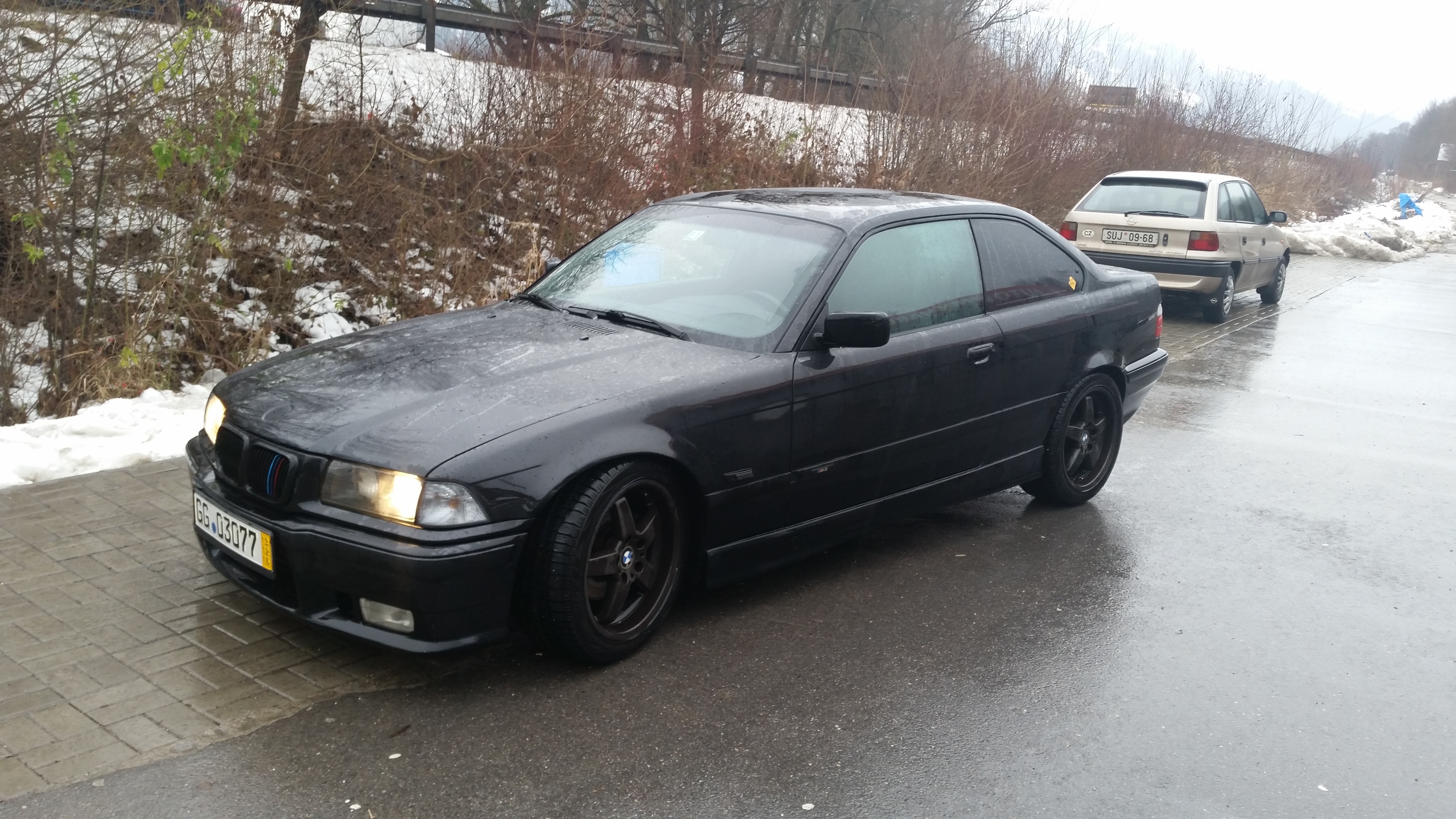

Nejaké foto auta ešte pred kúpou na internete (z inzerátu):
Foto z inzerátu 2
Foto z inzerátu 1

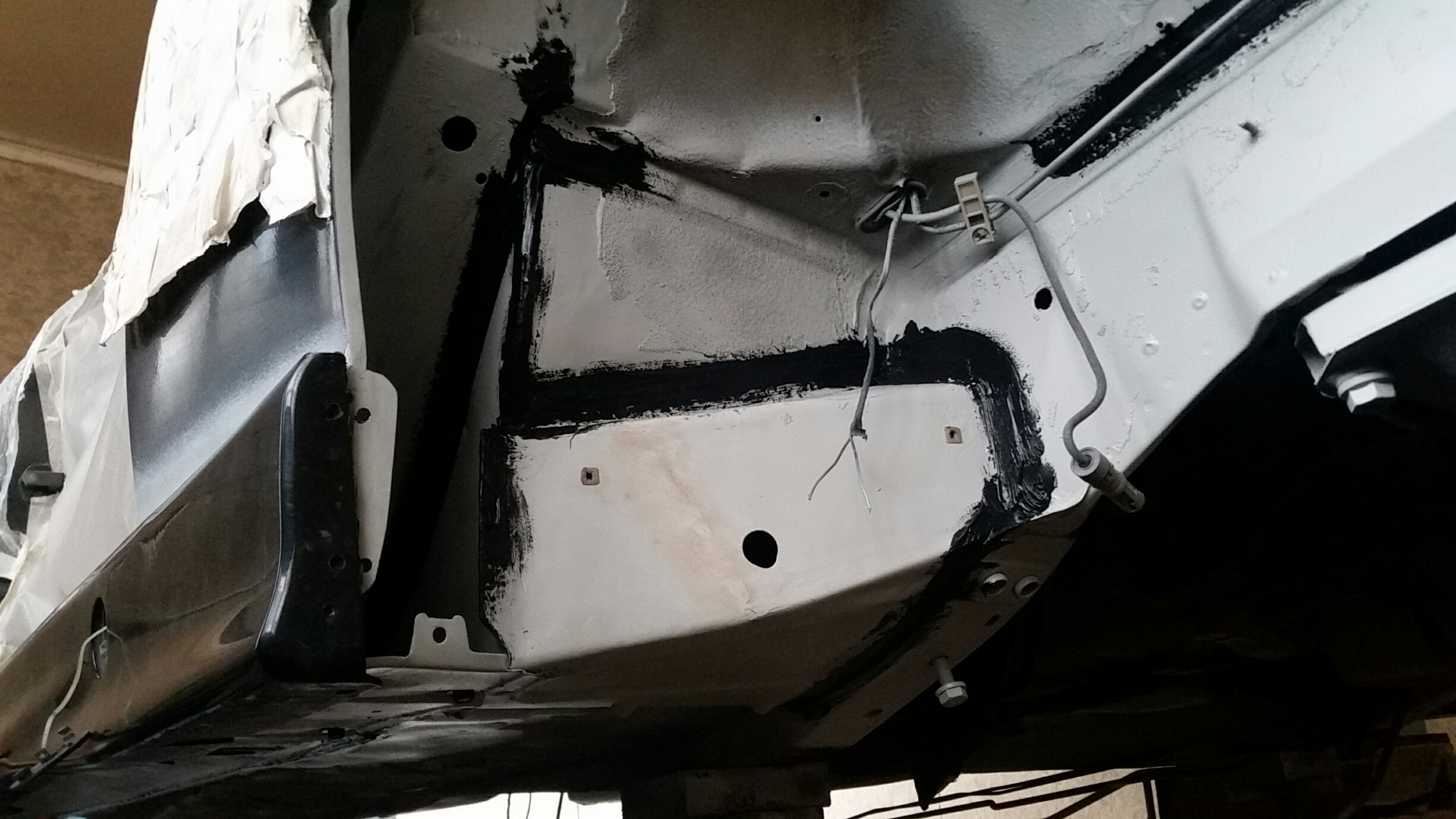

V júni som bol objednaný na vyváranie, a keďže som bol "nedočkavý" v priebehu apríla, mája som auto rozobral (vyhadzal interiér) a pripravil auto na vyváranie. Pri rozoberaní som zistil, že nie je všetko zlato, čo sa blyští, aj keď stav auta naznačoval úplne niečomu inému. :)
Zistilo sa:
- ľavý aj pravý prah na vyváranie (resp. vymenili sa za pozinkované)
- deravá podlaha na spolujazdcovej strane
- zadný ľavý, pravý lem - na opravu
- zrušiť pozostatky po plyne (navŕtané do karosérie)
- atď....
spodný "A" stĺpik
Foto z vyvárania + ošetrenia celého podvozku:
Nová konzola
Opieskovaná komplet podlaha
Vyvarené prahy
Medzitým ako bolo auto komplet rozobraté, tak sa ošetrilo a nastriekalo všetko, čo sa dalo:
- diferák
- nápravnice
- ramena
- atď
diferák
ramena

Parádička! pozerám že kopec roboty sa spravilo a asi ešte aj bude robiť. Ten podvozok si ako ošetroval a čo všetko si robil? Alebo si si to dával niekomu urobiť? Totiž ja plánujem tiež voľakedy porobiť celý podvozok tak sa snažím zistiť čo najviac.

Ahoj, ten podvozok sa robil uz pri vyvarani, komplet sa odstrojil, opieskoval a nastriekal sa novym UBSkom (od WURTH). Osobne som to nerobil, ale dal som to robit, lebo doma to nie je najjednoduchšie spravit, keďže idealny na tuto pracu je zdvihak. :)
