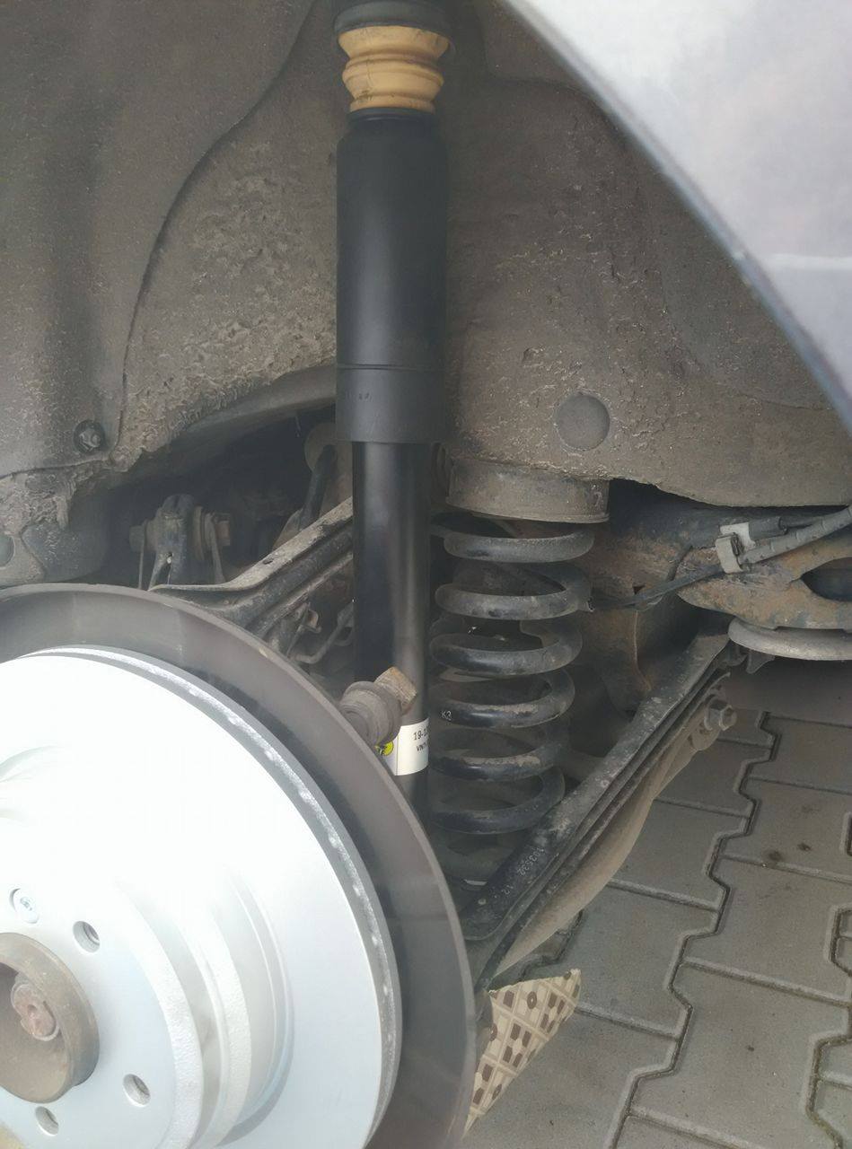

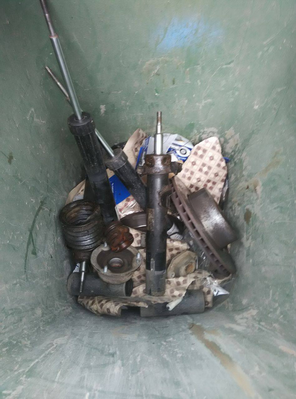

a jak uz jsem naznacil, abych si neznicil nove pneumatiky, bylo potreba vyresit problemy na pdovozku.
Objednal jsem tedy Komplet tlumice a brzdy plus nejake kokotinky okolo co byly potreba vymenit a za jeden vikend jsem to s kamaradem prehazel z krabice na auto a z auta do popelnice :D

a nejaka ta soupiska
Podvozek:
tlumice Bilstein oba predni 2600Kč
tlumice Bilstein oba zadni 2000Kč
komplet loziska SACHS za 2484Kč
pak tycky stabilizatoru, prachovky a jeste par drobnosti.
celkova cena za pdovozkove dily bez brzd 9521Kč
Brzdy: (bohuzel nemam fakturu na jednotlive komponenty, ale celkovou cenu vim).
komplet brzdy od ATE vcetne keramickejch brzdovejch desticek, paken na rucni brzdu, pruzinek, senzoru opotrebeni desticek a 7L oleje a ol. filtr. Za 8800Kč
celkem tedy podvozek vcetne brz vysel na 18321Kč
coz kdyz se pripocte k celkove castce dela 199 621Kč
