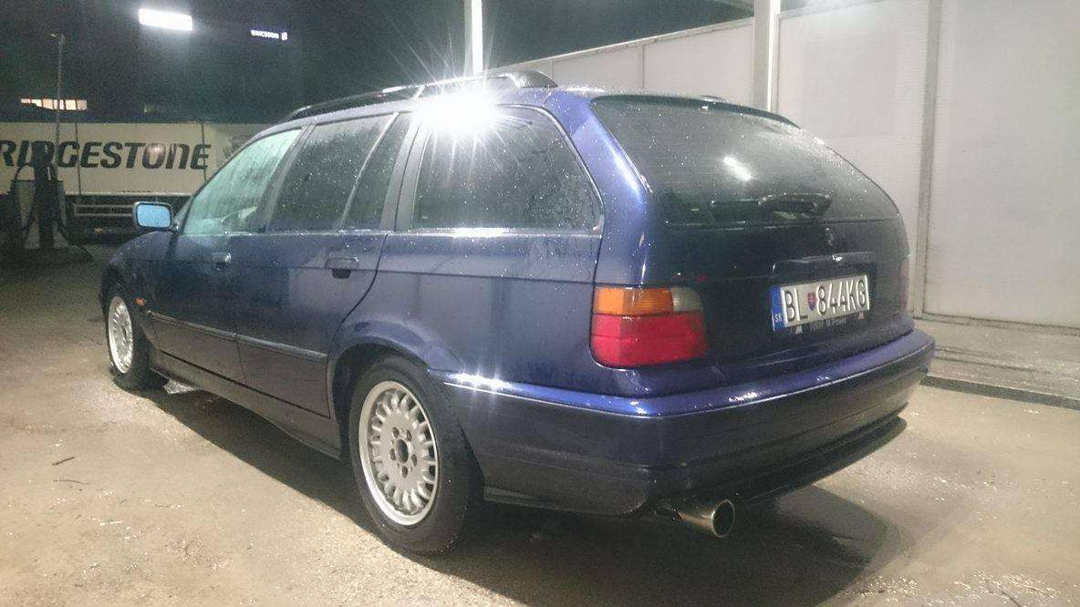

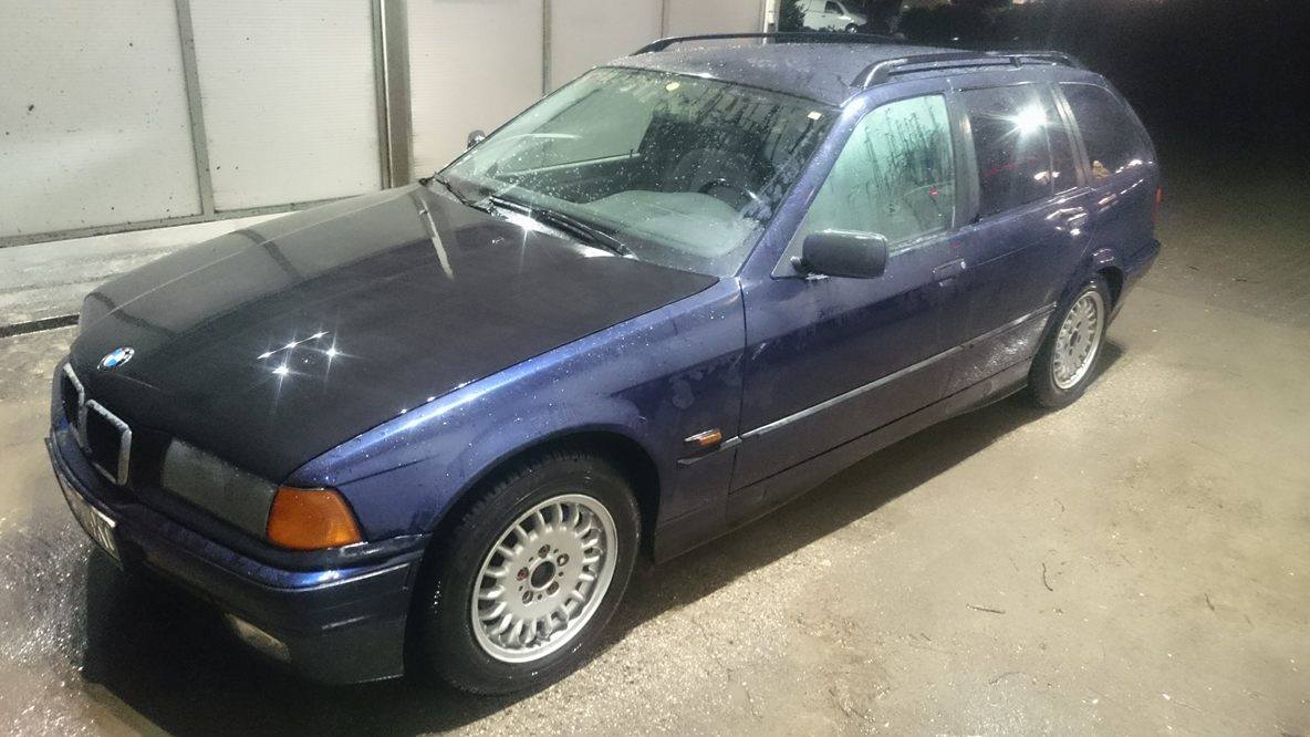

Vecer po kupe a umyti a najdeni skoro vsetkych nedostatkov karoserie
