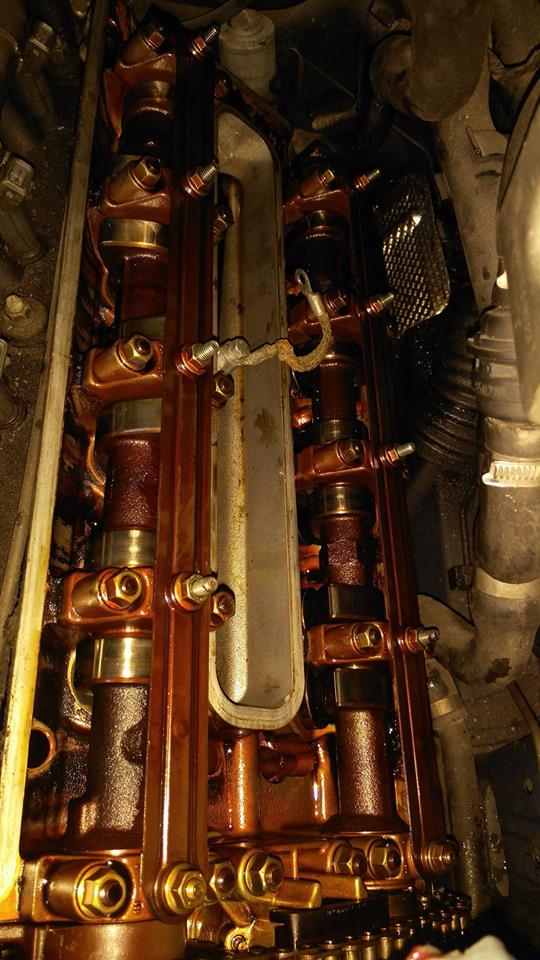

Vcera som zazival tazke muky pri akejkolvek praci na motore. Pri kupe som si hovoril ze super ma to webasto v zime sa bude dobre chodit na prietrtky ale vcera sa uz pri stole triasla sekera :D Vsetky tie vodne hadice dost zavadzali pri vymene tesnenia pod vekom ktore bolo prilepene chemoprenom !!!!!
Snazil som sa aj vymenit sviecky no 4ta sviecka javila dost velke znamky odporu. Ked mi tam nesla 15 16 17 18 orech tak som stade povysaval olej kotreho ta strana bola uplne plna odfotil si to a zistil som ze na sviecke je padnuta podlozka ktora nanu presne sedi :D Ziadnym magnetom sa mi ju nepodarilo vybral tak som zbalil a snad dnes sa podari
Motor je celkom cisty niekto ho cistil

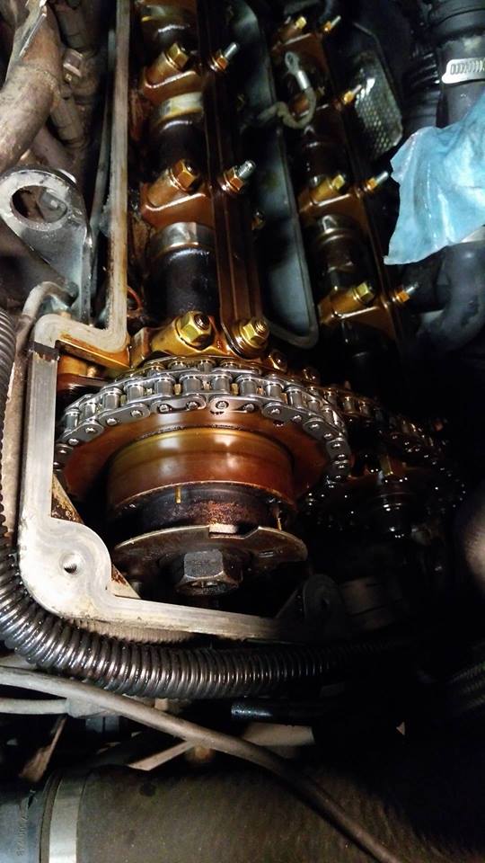

Rozvodova retaz ma inu farbu ako retaz co spaja vacky. Sudim z toho ze asi bola menena. Ci ?

jasne ta retaz vyzera ze bola menena, keby si este zasvietil ku tej retazi dole tak by si mozno videl aj na vodiacu U listu co ide v strede ked jeho kovova cast je tiez taka svetlejsia a nie do hneda tak to je jasne rozvody po vymene cize mas o problem menej

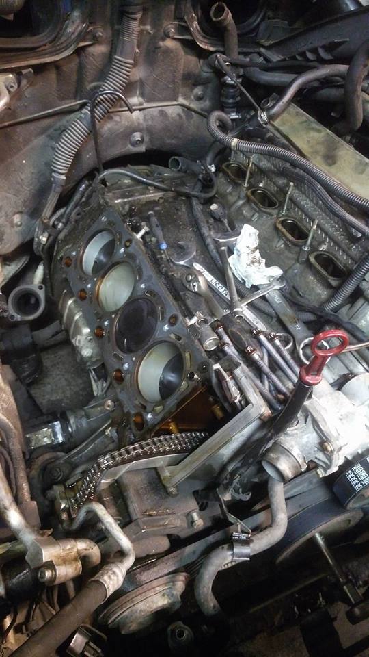

Pre niekoho dobra sprava pre niekoho smutna sprava no treba to brat sportovo. Jeden piest mal na tlakomeri uplnu nulu :mrgreen:
Pri meneni rozvodov sa niekto prepocital a nejako mu to nevydalo a cele sa to asi trosku postredalo kedze vsetky mali tlak od 6 do 8 8)
Po celodennom rozoberani sa mi podarilo zhodit jednu hlavu. Ked nalejem naftu do sacich ventilov tak nestiham dolievat ako rychlo vyteka spodom prec :thumbup:
Bude sa teda robit mensia generlaka pri ktorej by som uz rad vymenil aj kruzky a ojnicne loziska no vsetko co sa bude dat ](*,)

som ti pisal aj na FB. poriadne si pozri aky je rozdiel v hlavach, vodicova je na m62tu ina ako m62tu pre X5. ma ine cislo aj tesnenie sa objednava ine, neviem preco, mozno je to to iste, len ine cislo, lebo jelen.
Re: E53 X5 4.4 Tahač GO motora
Napísané: Pondelok, 18. Apríla 2016, 11:47
od ViktorDDD
X-ko ma inak riesene odvetravanie ako e39/e38, minimalne v tom bude rozdiel na hlave pre vodicovu stranu (cyl.5-8)
