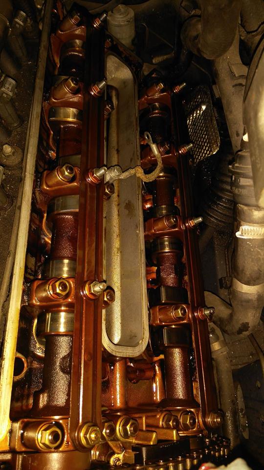

Vcera som zazival tazke muky pri akejkolvek praci na motore. Pri kupe som si hovoril ze super ma to webasto v zime sa bude dobre chodit na prietrtky ale vcera sa uz pri stole triasla sekera :D Vsetky tie vodne hadice dost zavadzali pri vymene tesnenia pod vekom ktore bolo prilepene chemoprenom !!!!!
Snazil som sa aj vymenit sviecky no 4ta sviecka javila dost velke znamky odporu. Ked mi tam nesla 15 16 17 18 orech tak som stade povysaval olej kotreho ta strana bola uplne plna odfotil si to a zistil som ze na sviecke je padnuta podlozka ktora nanu presne sedi :D Ziadnym magnetom sa mi ju nepodarilo vybral tak som zbalil a snad dnes sa podari
Motor je celkom cisty niekto ho cistil

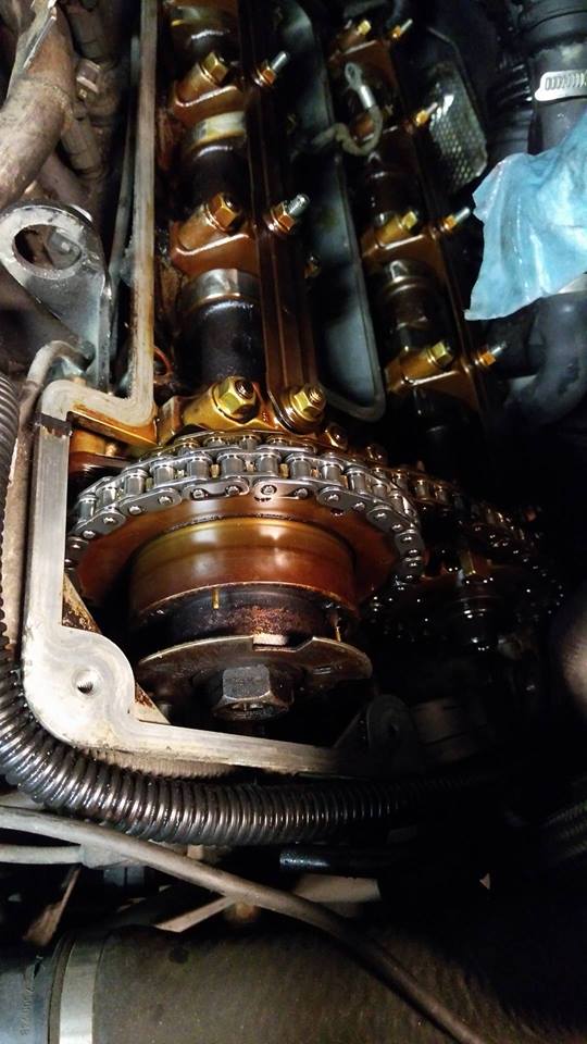

Rozvodova retaz ma inu farbu ako retaz co spaja vacky. Sudim z toho ze asi bola menena. Ci ?

jasne ta retaz vyzera ze bola menena, keby si este zasvietil ku tej retazi dole tak by si mozno videl aj na vodiacu U listu co ide v strede ked jeho kovova cast je tiez taka svetlejsia a nie do hneda tak to je jasne rozvody po vymene cize mas o problem menej

tu podlozku vyberies dvoma dvoma magnetickymi perami (tie take natahovacie antenky). podarilo sa ki to uz raz. neboj, aj ked nemas webasto ide to uzasne s tym vikom a predstav si, ze tam mas este plny pomedzi ;)
