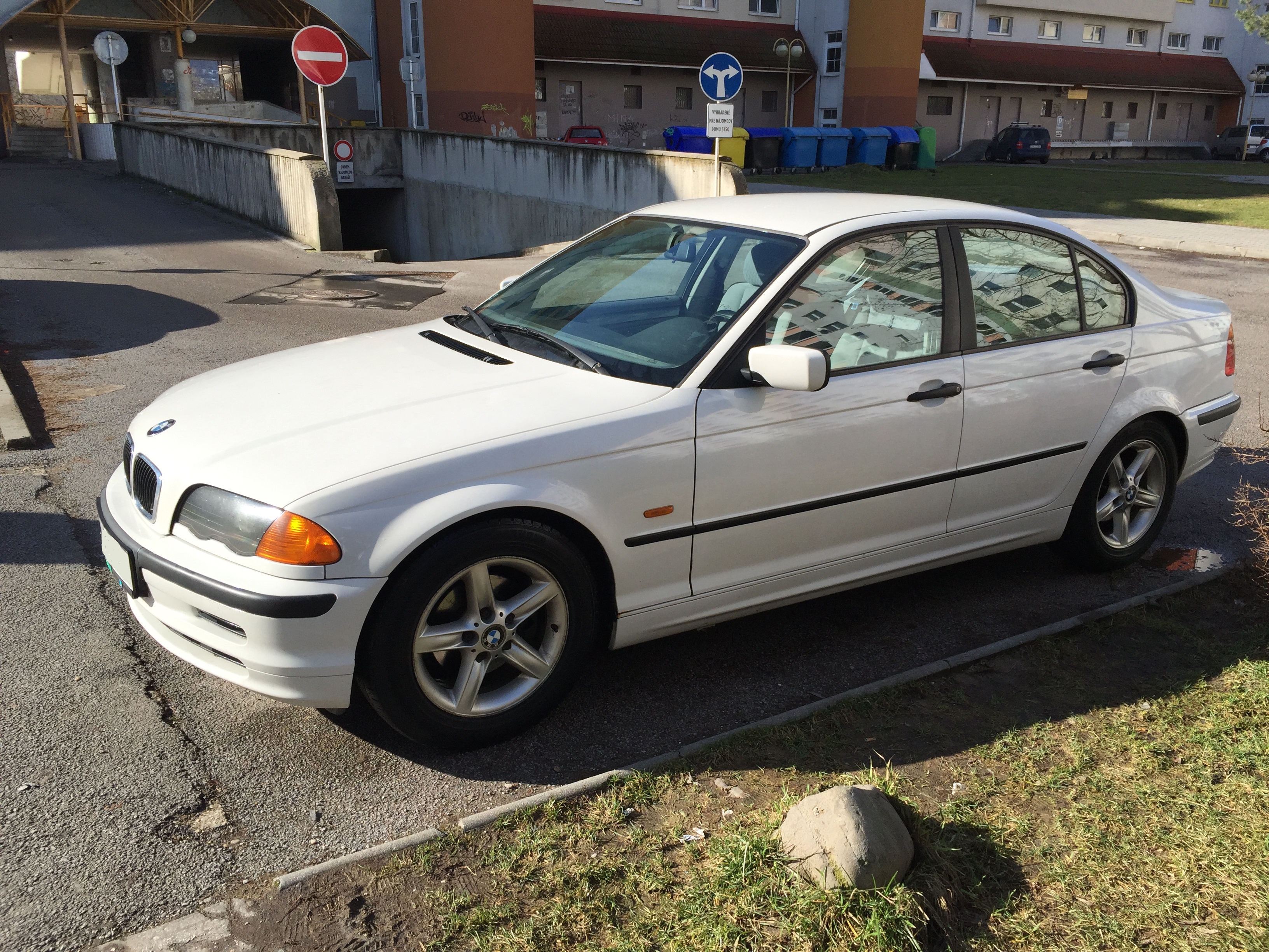

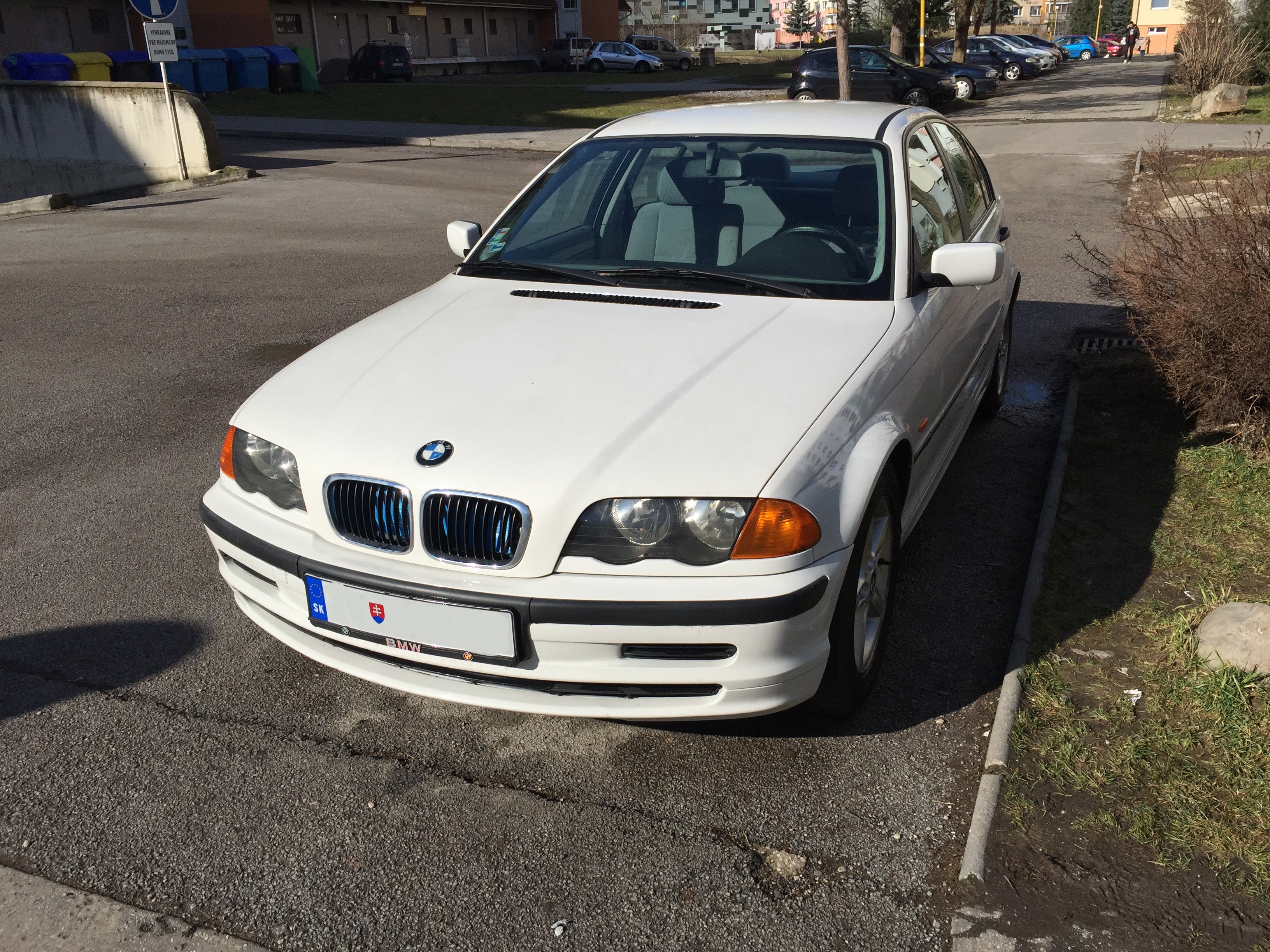

Moje BMW
Patrili by sa aj nejaké detaily čo je zač.
Je to 320D 100kw. Rok výroby nejak august 99.
Vo výbave má automatickú klimatizáciu, všetky okná v elektrike, skladateľné zadné sedačky a sú handrové, najpotrebnejší vak na lyže ktorý, nikdy nepoužijem, lebo neviem lyžovať.
Veľmi mi chýba tempomat, a vyhrievaná koža. Nič viac by som nepotreboval. Tieto dve veci sa budem snažiť zastavať tento rok.
Mám aj plány čo na ňom zmením a taktiež budem musieť opraviť.
Najprv tie mechanické opravy. Hneď ako začne jar a bude sa dať vonka na dvore niečo porobiť, opravím vytrhnutý úchyt zadnej nápravnice. Pri jednom zložím aj prevodovku, už sa bude pýtať spojka lebo zaberá skoro hore, vymením opotrebované súčiastky v kulise radenia, aby sa odstránila vôľa keď nie je zaradený prevod. Pravdepodobne dôjde aj na ložisko kardanu a hardyna, aby som úplne eliminoval buchot do podlahy pri rozbiehaní.
Nakoniec príde na radu to nepodarené webasto ktoré asi budem musieť vymeniť za nejaké ešte funkčné. Ak sa nič ďalšie neobjaví s opravami budem hotový.
S vizuálnej stránky. Už zháňam číre smerovky a zadné svetlá. Tie čierne lišty po obvode pôjdu do farby auta a asi aj kľučky. Začiernim aj chrómový lem okolo ľadvín. Ako budú peniaze pôjde celý kožený interiér ešte neviem presne akej farby, ale rád by som tmavý s prednými sedačkami z emka. Určite vymením aj volant za ten ktorý sa dával po facelifte.
Po tomto budem s autom spokojný. .
