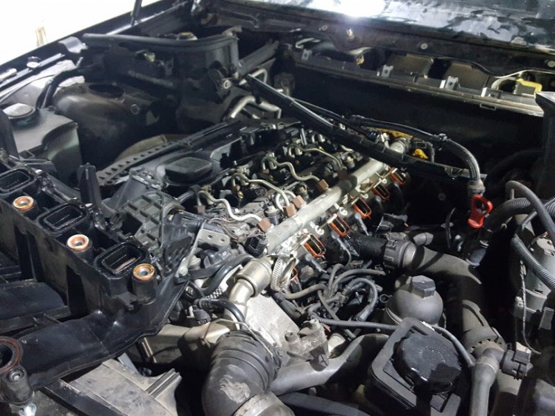

Tak co uz, prisiel som domov, trosku som ho glancoval, pozrel veci, v akom su stave, auto bolo pravidelne servisovane, co aj vidiet na jeho stave, nic nebucha, neklepe, podvozok je tuhy ako tie najsilnejsie haslerky. Potom zacala prva patalia - auto nemalo vykon, pisalo sa v knihe hriechov, ze DPF je zaplneny, pricina zistena - nefunkcny termostat, takze cistenie DPF, vymena termostatu - inak zaujimave, ze UK model ma jeden termostat na miesto dvoch - termostat na EGR proste nema - no aspon daku korunu som usetril.
Diagnoza mi tiez pri prezerani utrob pamate riadiacej jednotky ukazala pohybovac virivych klapiek - chyba, ktora sa ale dala vymazat, a obcas nabehla naspat. Vomack mi poradil, ze nech tie klapky odtial vyjebem, tak som sa rozhodol, ze teda ano. Co mpower nechcel, tak som v stredu sadol do auta, starter spravil dve otacky motorom a ticho, pozeram, ze ake tiche to je, no zrazu tiez pozeram, ze mi svietia kontrolky. Rozmyslam, baterka? Starter? Zadrel sa motor? Po opatovnom startovani iba cvak cvak a svetla moc nestiahlo... Tak meranie baterky - 15v, takze konstatovanie - starter v pici.
Odtah do garaze, pozret starter, zistil som, ze starter je pod sanim, aspon zajebem dvoch petovk jednou ranou - klapky sania + oprava startera. Upozornujem, ze svoje auta si servisujem vylucne sam (som vyuceny zahradnik). Vcera som zhodil sanie, zaslepky este v dobrom stave, ziadne vole, pazvuky ci pod, ale uz ked to mam otvorene, zaslepim to. Starter neviem, asi uhliky, alebo vinutie...

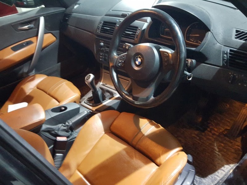

Co sa tyka vybavy, chcel som skoricovu kozku, to bola podmienka. Auto sice nema ksenon, ale za to nema ani vyhrevy sedaciek, takze spokojnost. Ma to aspon multif. volant, mpacket zvnutra - aj cierny strop, tipujem, ze aj sportovy podovozok, R18 v podpalubi, biznis cd autoradio, tempomat, ostreky svetlomovetov. Haldeks funguje perfektne, vyjdem kazdy kopec ci je svetlo ci tma.
