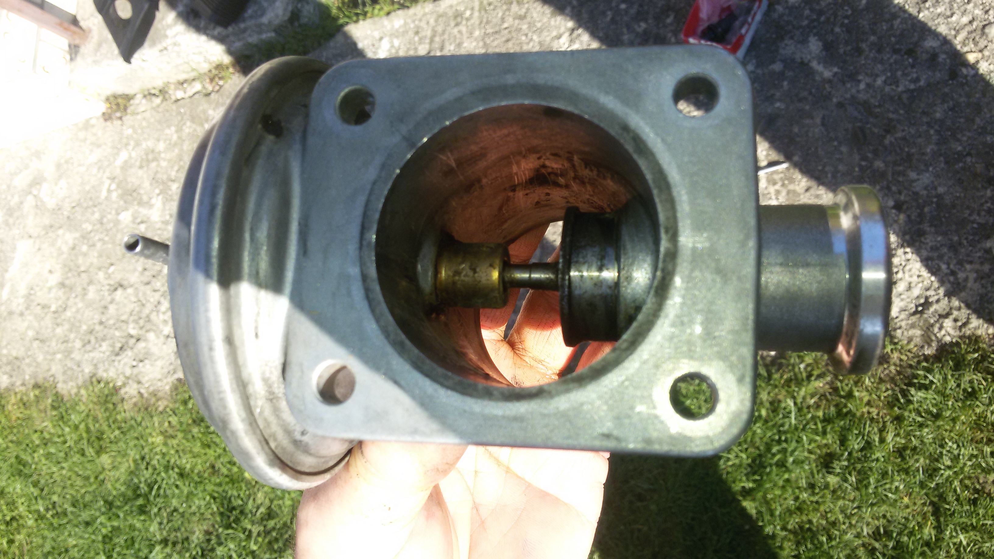

Takže najskôr sa vymenil hlavný termostat + chladiaca zmes ktorá z tade vytiekla čierna jak močovka. Autičko sa na skúšobnej jazde zohrialo na prevádzkových 90 C. Na další deň som šiel krátku trasu tak som postupne sledoval ako sa ohrieva. To mi bolo opäť nemilé prekvapenie keď sa motor zohrial na prevadzkovú teplotu ale dole kopcom sa opäť ochladilo. Takže sa rozhodlo a vymenil sa aj EGR termostat pri ktorom sme sa už pozreli na zúbok aj samotnému EGR ventilu a vyčistili ho (prikladám foto). Počas jazdy približne pri tej 90 som cítil pravidelne trasenie (asi som moc citlivka) tak som pre istotu dal vyvážiť zimné + spravená aj geometria. Trošku sa to zlepšíli ale stále to tam je. Niekto nejaké tipy??? Na voľnobehu trasie dosť celým autom a pri vypínani motoru s nim naozaj dosť zatrasie. Preto budem najbližšie riešiť silenty motora a pravdepodobne aj prevodovky. Takisto idú aj okná dolu v pohode , ale hore idú pomaly. Bude treba porobiť toho ešte dosť . Uvidíme , časom pôjde preč aj motorka kvôli autu :cry: . Nuž na nej som sa už vyšantil, je čas isť z dvoch na štyri :smile: .

Termostat a egr. Koľko tipujete že to má podľa zanesenia egr ventilu ? :D
nieco medzi 300 - 400 tisic, hadam neveris tym tachometrovym 14 000 :mrgreen:

To veru nie , len som tipoval skor niečo okolo 250 :lol:

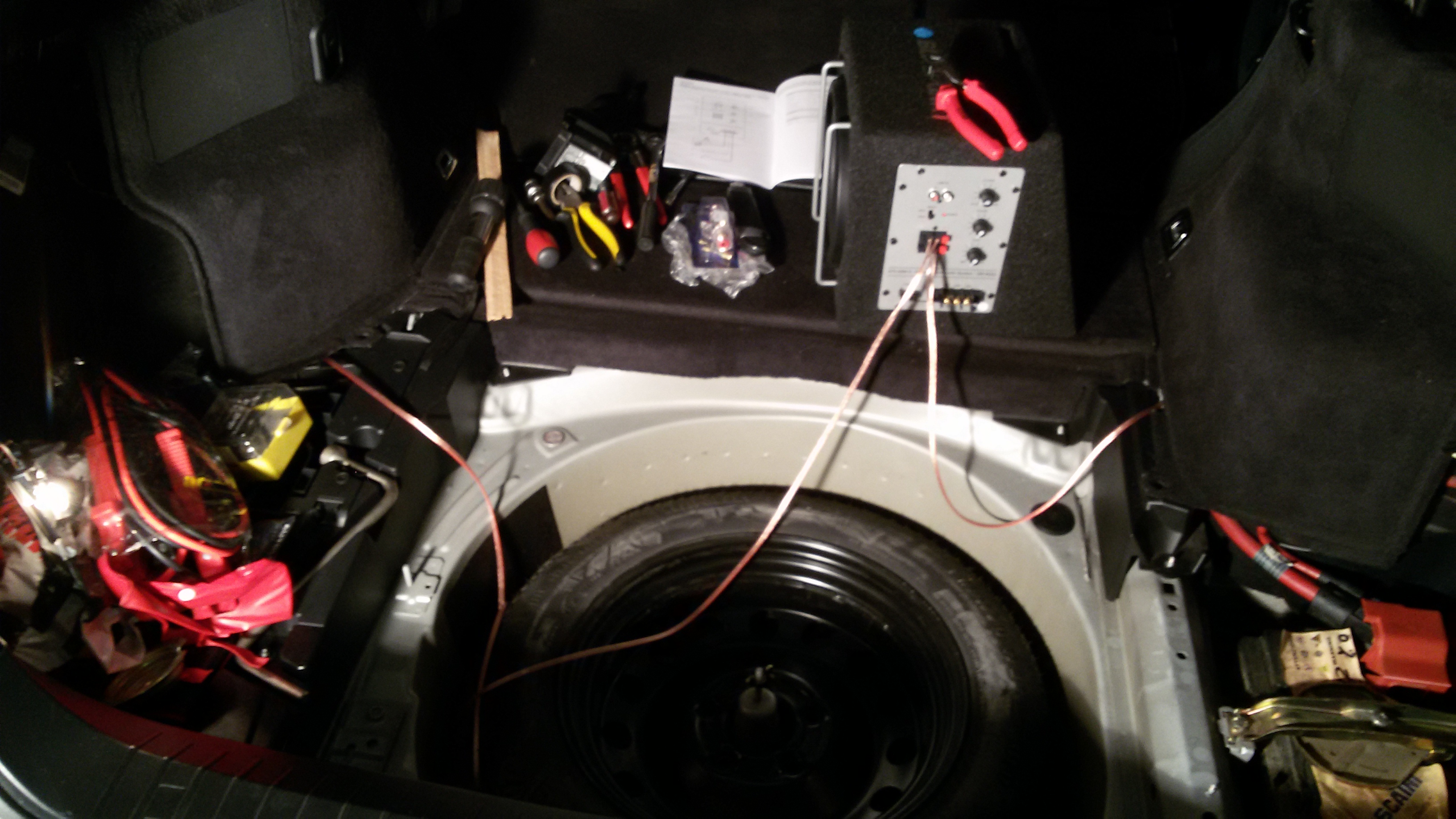

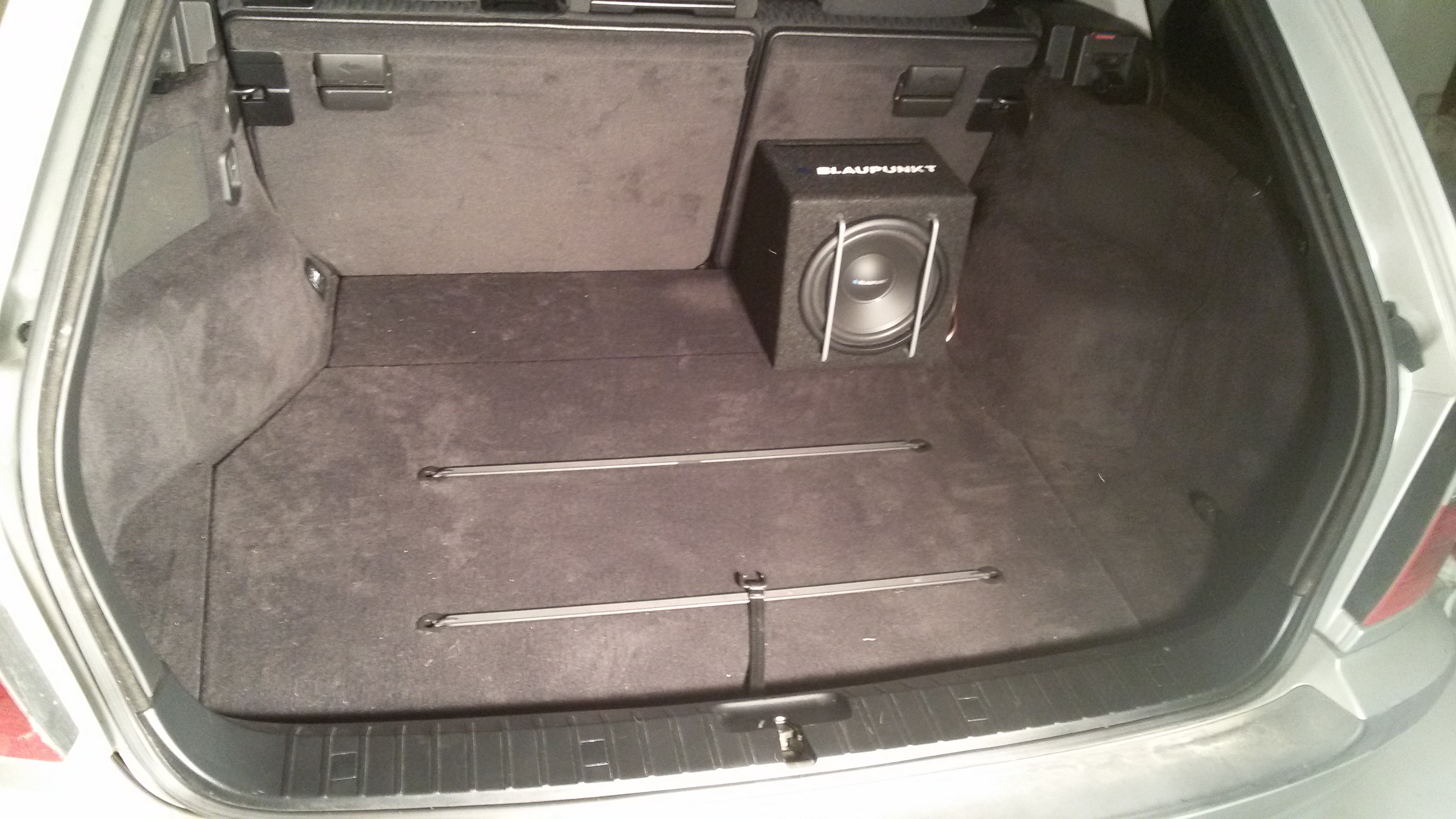

Dneska konečne fólie na oknách O:) Myslím že tomu autu fakt sedia. Prišiel mi aj subík a rohože. Tak som začal pomaly rozoberať ale ako človek čo prvý krát rozoberá interiér som rád že som ho nedolamal na franforce :lol: . Musím isť na nočnú zajtra budem pokračovať.
Naozaj sa mi to moc páči :) A keď som si bol vziať auto kukám na stole mal típek cuvacie senzory. Tak som sa ho opýtal a montujú aj tie takže sa s ním pravdepodobne o mesiac stretnem :)
Takto nejako by to malo vypadať vo finále :D
Po hodine a pol som sa ako amatér konečne dobojoval pod tapacír :D

No tak po nočnej som sa pustil hneď do zapájania. Od pol deviatej som to robil až do jednej poobedia ale tak je to spravené mám pokoj. A hrá to super !! Vobec som nečakal od takej malej krabičky take basy. Došiel mi aux kábel , počkám si ešte na angel eyes krúžky a pustím sa aj do tých O:)
