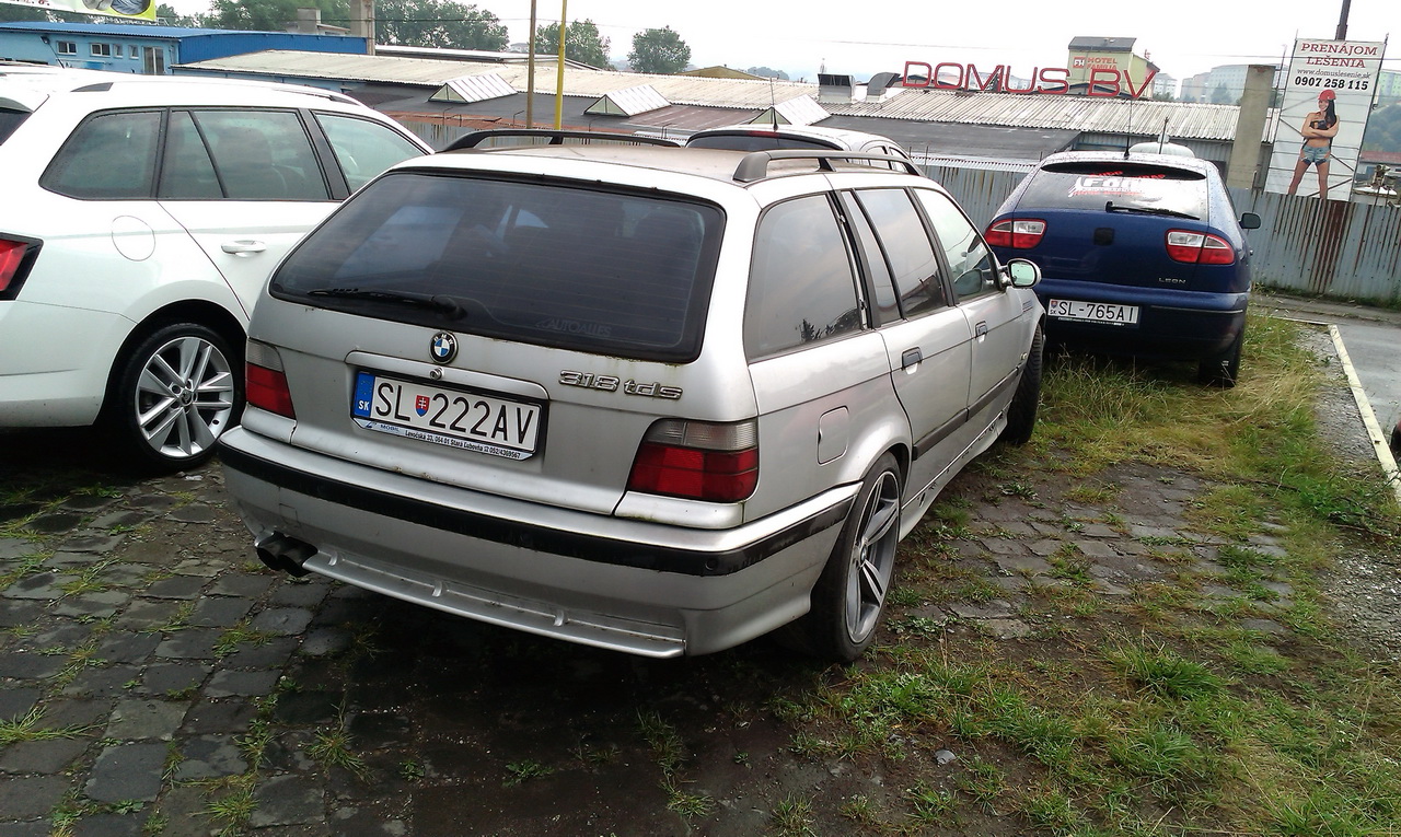

Takže ku Compactu pribudlo "daily" vozitko, ktoré musí fungovať na nízkych nákladoch :D Lebo živiť M50-tku v meste ako každodenné vozenie je dosť luxus :D Compact bude tým pádom v zime a nepriaznivom počasí odpočívať v garáži.

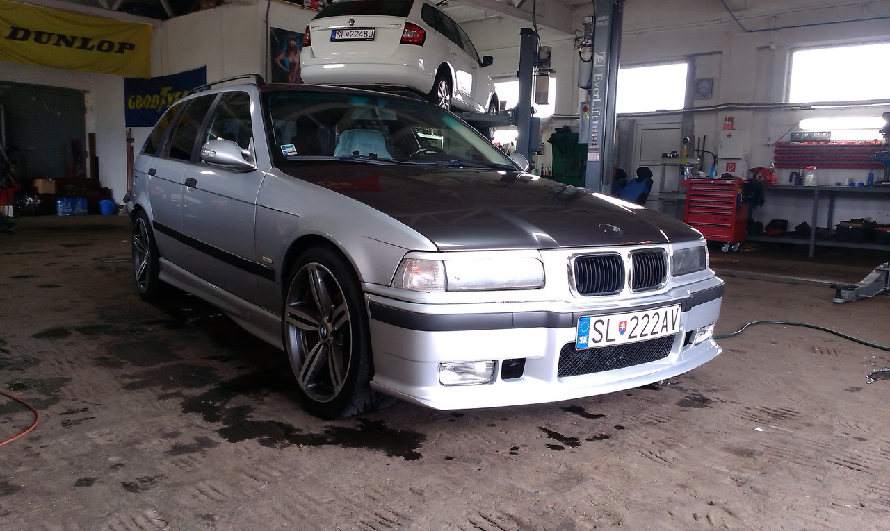

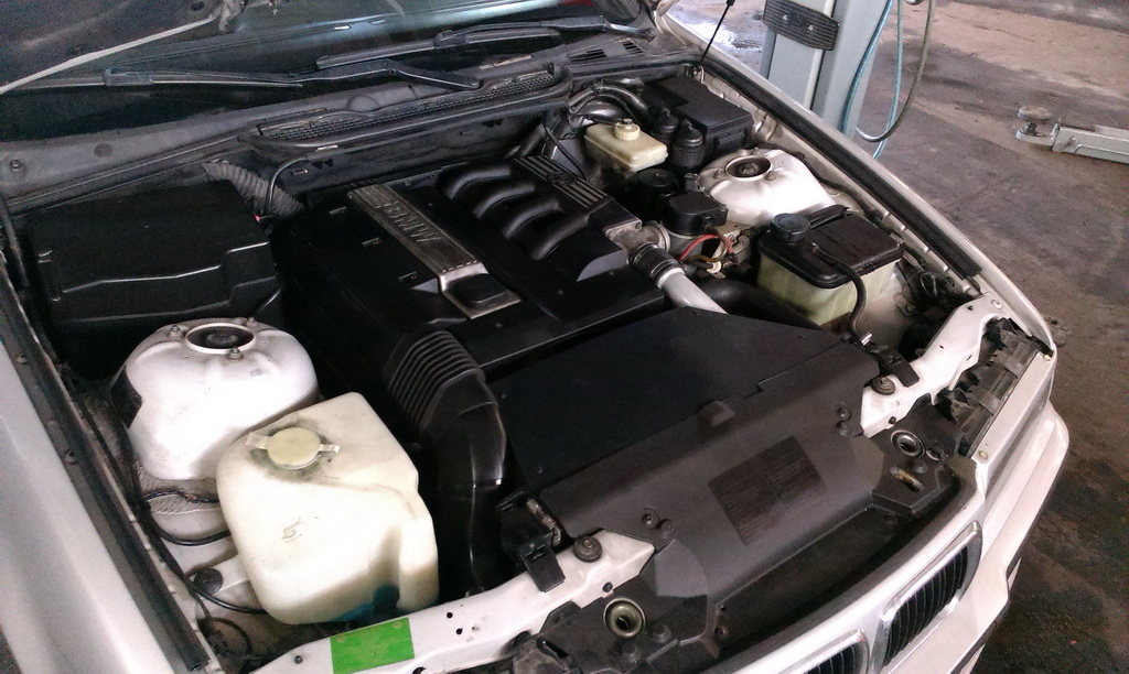

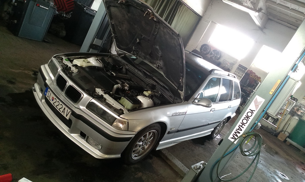

Auto dosť dlho stálo vonku, vôbec sa nepoužívalo takmer 4 roky, takže ako prvé sa dali dokopy brzdy, tlmiče. Nápravy zatiaľ vyzerajú v pohode, no všetko sa ukáže až pri požívaní auta, kedže momentálne stojí na dielni a pomaly ho pripravujem na STK. Na motore sa pretesnilo veko ventilou, čaká sa na držiak vodiacej kladky (je na ňom prasklina), vymenili sa podtlakové hadičky, skontroloval sa stav turbíny. Motor na to, že dlho stál chytil na prvý šup a ide zatiaľ ako hodinky :shock: Najbližšie sa vymení olej a zaslepí EGR.
Karoséria má nejaké hrdzky, ale to sa časom nejako spraví, za to interiér je dosť zachovalý a z náradia nechýba nič (to sa v e36 tak často nevidí :D )

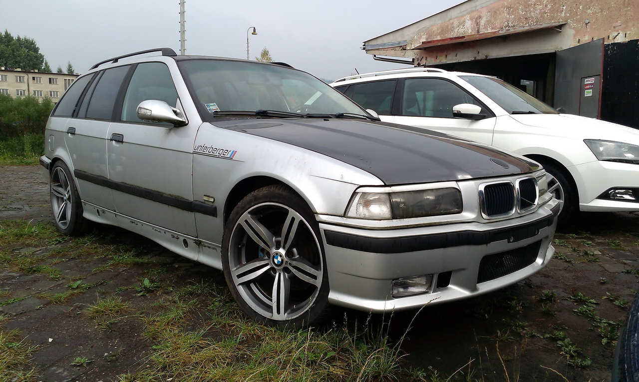

Od kúpy sa trošku poservisovalo:
výmena oleja Shell 5w-40 + filter,
nová chladiaca kvapalina,
brzdova kvapalina,
nová batéria BOSCH,
ABS snímač vpredu vľavo,
cievka štartéra,
pastorok štartéra,
pretesnené veko ventilov,
nový remeň príslušenstva,
tlmič vibrácií remeňa,
ramienko napínacej kladky remeňa,
vzpera kufra,
a včera menené žhaviče

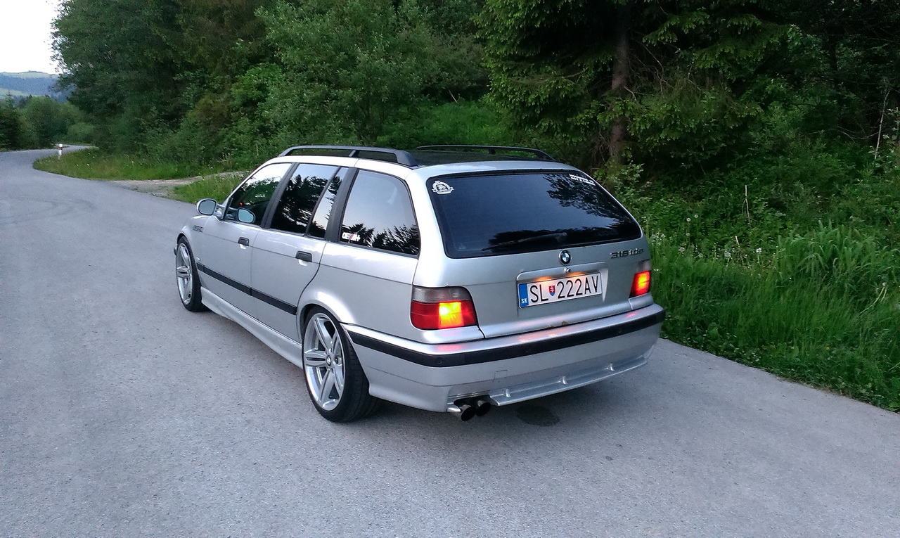

Už sa nakupujú zbytočnosti :mrgreen:
+ kolesá sú na pieskovaní a lakovaní práškovou strieb. metlou.

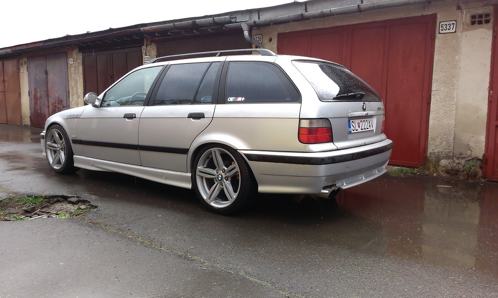

Re: [E36 318TDS] - TITANSILBER DailyCar-Letný setup
Streda, 6. Apríla 2016, 19:10

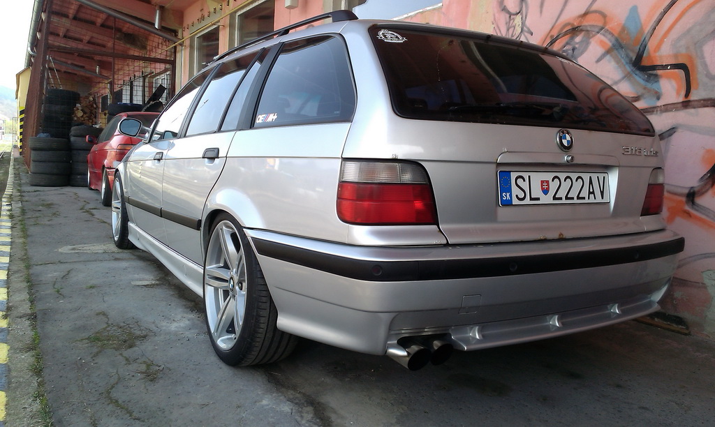

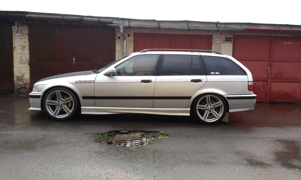

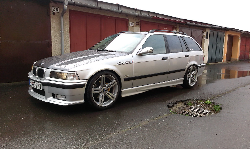

Pružiny sú nahodené, kolesa dorazili z práškovania :arrow:

Aké máš zníženie? inak pekné tie kolá.
kiwic
Príspevky: 867
Registrovaný: 26.6.2009
Auto: e87 130i
Bydlisko: Stará Ľubovňa
Štvrtok, 7. Apríla 2016, 20:18
Neviem presne, pružiny som kupoval jazdené a majiteľ nevedel presné zníženie, ale vyzerá to na 30/30 :-k

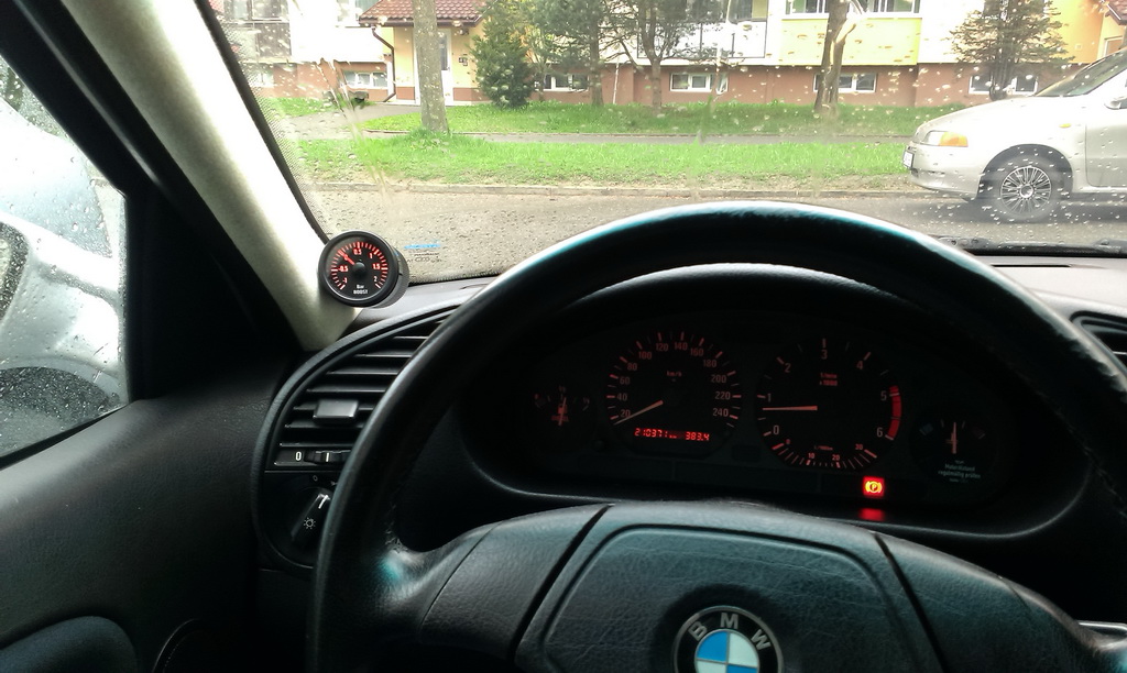

Re: [E36 318TDS] - TITANSILBER DailyCar-Turbo gauge
Nedeľa, 24. Apríla 2016, 17:03
Namontoval so budík tlaku turba, skúsime boost controller či niečo pomôže :D

starynovy
Príspevky: 8944
Registrovaný: 10.6.2012
Nedeľa, 24. Apríla 2016, 19:48
Nemusis skusat, neprida to nic. Ten motor ma uz v serii AFR pri max vykone asi 20:1. Inac budik chvalim, za tu cenu je to fakt najkrajsi budik do BMW, s oranzovym podsvietenim tam sedi ako z vyroby. :thumbup:
kiwic
Príspevky: 867
Auto: e87 130i
Nedeľa, 24. Apríla 2016, 20:11
Diky starynovy :thumbup:
Takže turbo by sice tlačilo viac ale výkon by ostal rovnaky ?
E87 130i
VW Lupo 3L 66kw
ex E36 318tds Touring
ex E36 325ti Compact
ex E36 316i Compact
Inst: @michael_tschesak
starynovy
Príspevky: 8944
Nedeľa, 24. Apríla 2016, 20:23
Ano, naftu ti to uz neprida cize vykonovy zisk nulovy. Naopak vzrastie protitlak vo vyfuku takze efekt moze byt mierne opacny.. 2-3 kone dole. :lol: Ak chces upravu, z tohto motora viem 85kW, s vacsim turbom idealne z 25TD a inymi tryskami aj 100..
kiwic
Príspevky: 867
Auto: e87 130i
Nedeľa, 24. Apríla 2016, 20:52
Ten boost som riešil len preto, že bol zadara :D
Tých 85kw je čisto softwarová úprava?
E87 130i
VW Lupo 3L 66kw
ex E36 316i Compact
starynovy
Príspevky: 8944
Nedeľa, 24. Apríla 2016, 21:01
Ano, s tym je uz ale vhodne trosku tomu turbu pridat..

kiCi
Príspevky: 43
Registrovaný: 29.7.2014
Auto: E36 320i
Bydlisko: Michalovce
Piatok, 3. Júna 2016, 13:53
Odkiaľ si zohnal ten budík ktorý máš na A stĺpiku? Kľudne PM.
