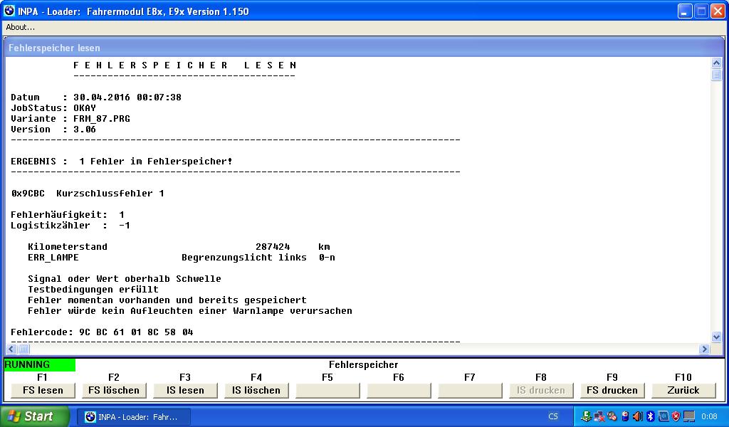

odstranenim zkratove chyby na angel eye, kde majitel predemnou nemel vhodnou zarovku a patici poskodil a tim vyzkratoval. Zablokoval se tak vystup z FRM. Pomerne dlouho mi trvalo najit postup jak i u prvni generace FRM vyresetovat jednotlive kanaly. Vsude se pise, ze to neni mozne, ze lze resetovat az FRM 2 a novejsi. V BMW take meni cely modul a tvrdi, ze to bohuzel nelze. Nicmene neni tomu tak. Vyresetovat to lze tak jako u novejsich, jen postup je trosicku jinej.

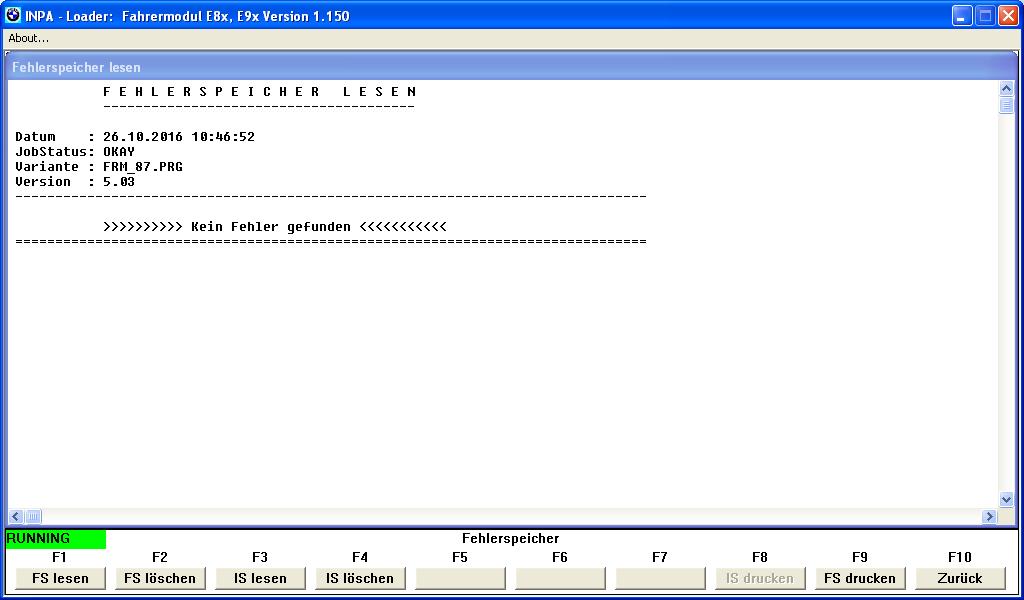

pokud je vse spravne tak by se melo otevrit dalsi okno s vypisem kde by melo byt videt, ze byl resetovan kanal 0 a na konci bude napsane OKAY.
Vzhledem k tomu, ze nevim jak zjistit ktera zarovka prislusi jakemu kanalu, tak jsem takto vyresetoval vsech 64 kanalu.
Udelate to tak, ze budete opakovat body cislo 5-7 kde do "Argumenty" postupne budete psat cisla 0 - 64. Pak program Tool32 zavrete a
spustte INPU a vymazte chybu. U me se chyba po vymazani jiz nezobrazila, cili reset kanalu probehl uspesne. Po zapojeni angel eye opet sviti a mohl jsem zrusit provizorni bypass z druheho svetlometu.
