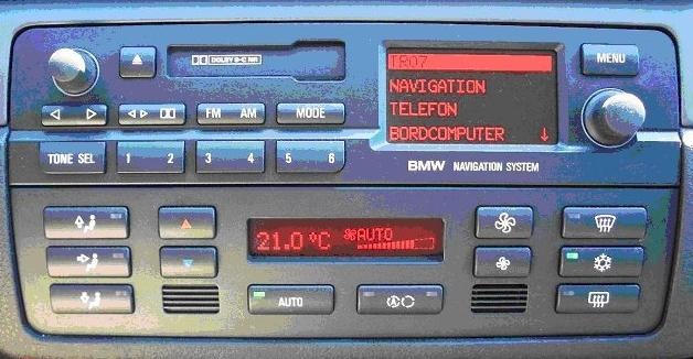

Takto vyzera mono navigacka
Ak je navigacka v pohode, musis to prepnut cez diagnostiku na color, nasledne jej updatnut soft.

nerozumies co pisal... ta mechanika ak bola z auta ktore malo 1din monochrom navi (zobrazena vyzsie) tak ju trepa prepat kodovanim a prehrat color soft a az potom pojde

Ta navigacka zjavne pochadza z auta, kde bol takyto malicky display, nasledne to nefunguje s tym velkym.
Ak ti normalne chrusta cdcka, vypluje cd von, tak je problem prave tam.
