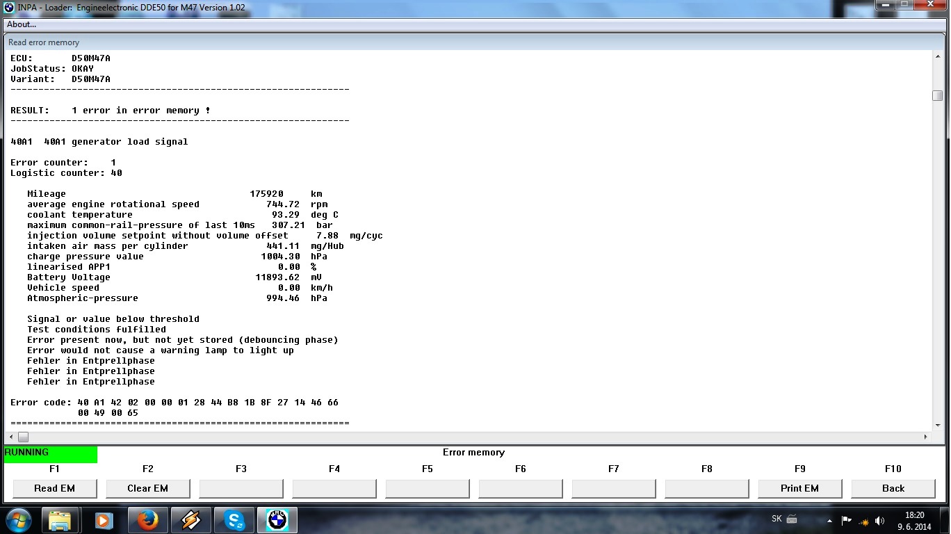

Ahojte vypísalo mi tuto chybu na e46 320d M47 110kw ročník 2003
Čo to môžne znamenať ostala tam aj po vymazaní
Ďakujem za odpovede

jasna chyba altiku,že nedobíja......

keď si už machroval s inpou a vedel si že je nejaká chyba okolo altíka tak si rovno mohol čeknúť analog values že ako ti to dobíja a vedel by si hneď na čom si

presne tak alebo teda ked uz si vedel ze ten kod znamena signal altíka tak si mal pomerat dobijanie voltmetrom ](*,)
