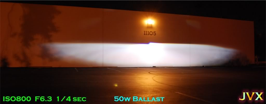

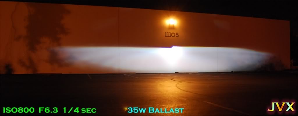

Jinak, pokud je někomu málo světla, nejjednodušší je vyměnit ballast za 50w. Normálně běží na 35w ale výbojka bezproblémů 50W unese. Je ale potřeba počítat se snížení životnosti parabol a výbojek zhruba o 15-20%. Pozor ale na jednu věc - 50, případně 55w ballasty inzeruje spousta prodejců, ale v drtivé většině se jedná o klasické 35w ballasty, které akorát 55w odebírají, aby nic nehlásil BC. Moje ballasty pustí pravých 50w do výbojky.
Porovnávací obrázky:
35w
mini 35.jpg (29.79 KiB) 6852 zobrazení
a 50W
mini 50.jpg (30.33 KiB) 6852 zobrazení
