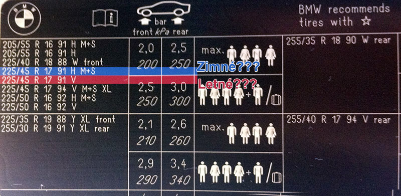

Zdravim!
Na kolko mate nahustene pneumatiky 225/45 R17 91 ??? Prikladam aj stitok z auta ale tam su dve rozdielne hodnoty.. na kolko to nafukat??
Zatial mam vzadu 2,5 a v predu 2,2 ?? zda sa mi 2,5 vpredu a 3,0 v zadu dost vela...
jazdim 80% sam :)

momentalne mam (este) zimne 225/45/17
vpredu 2,4 vzadu 2,5 (ked bolo plne auto som dal dozadu 2,7-2,8). 3 by som urcite nedaval

3 mas full load ked si plne nalozeny :D
