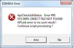

Ahojte
Instaloval som teraz INPU v.5, a mam problem s komunikaciou s motorom M57 - DDE4. Skusal som asi 3 verzie INPA. Robi mi to samozrejme pri vsetkych modeloch kde je tento motor. Ostatne co som nahodne skusal idu ok.
ECUPath v ediabas.ini mam nastavenu korektne na C:\Ediabas\ECU. Tak isto v tomto adresari mam aj subory D40M57A1.prg a D_0012.grp. Neviem co mu teda chyba.
Ked som to testovlal v aute tak ostatne jednotky mi isli. Teda skusal som PDC a quick error test.
Nevie mi prosim niekto poradit?
Dakujem

Tak podarilo sa mi najst verziu 4, ktora sa tvari ze funguje. Zatial :) Musim este v aute vyskusat.
Nemate prosim niekto overeny zdroj na v5. V ktorej funguje tento motor?
Uz som vyskusal asi 4 a ani v jednej :(

Takze verzia 4. funguje v pohode.

pripajam sa,ten isty problem
