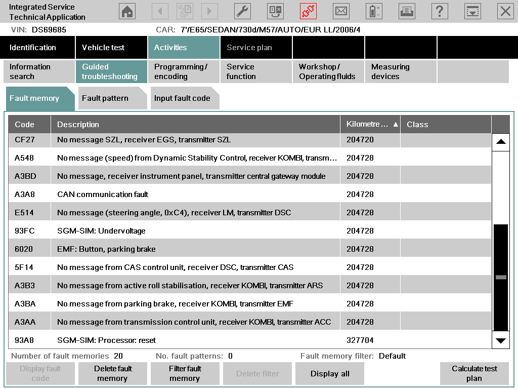

dnes som narazil na zaujímavú vec. Robil som diagnostiku jednej 730d, pri načítaní chýb cez ISTAD sa načítala aj jedna chyba SGM-SIM Processor reset. Čo je zaujímavé svieti pri nej 327 704 km. Auto má teraz na tachometri niečo cez 207 000 km.
Cez BMW servis má potvrdené kilometre - 167 000 km k aprílu 2011, vtedy bolo auto naposledy v autorizovanom BMW servise.
Potom neexistuje žiadna ďalšia história - no je čudné, že by za rok a pol niekto na aute urobil viac ako 160 000 km (do 327 704).
Pozeral som sa aj na SGM-SIM modul - diagnostika ukazuje, že modul bol vyrobený niekedy v 03-2006, čo by mohlo sedieť s výrobou auta 04-2006. Sám neviem, prečo niekto túto jednotku resetoval - žeby pre tie kilometre?
Nikde inde som nenašiel žiadnu inú zmienku o vyšších km ako sú na tachometri. Všimol som si ešte jednu vec - dosť často sa dôkazy o pretočení nachádzajú v IBS na baterke - tu sú všetky údaje vymazané, akoby to auto malo prvú baterku.
Čudné je aj to, že všetky ostatné chyby nastali v presne rovnakom okamihu - pri 204 728 km.
