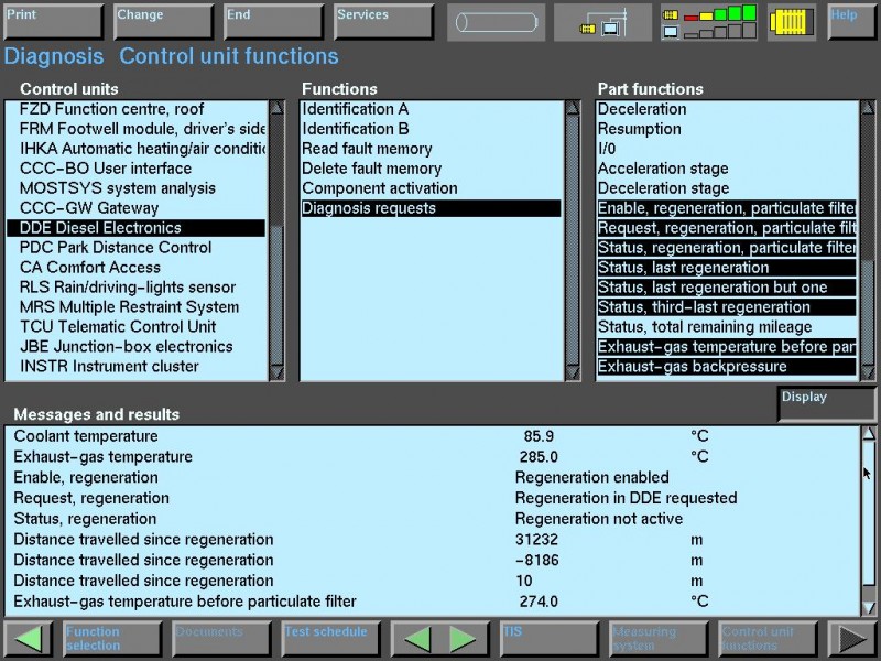

Ahojte,
na jednom fóre som narazil na obrázok z diagnostiky DIS. Týka sa elektroniky motora - konkrétne DPF filtra. Sú tam zobrazené informácie o poslednej úspešnej/neúspešnej regenerácii DPF filtra. Keď pripojím moje auto - tak tam tieto informácie nevidím. Vidím, či je regenerácia vyžiadaná, či je povolená alebo či práve prebieha. Myslel som si, že mám nejaký neaktualizovaný DIS alebo čo, no dnes som to pozeral aj na ISTA-De a sú tam zobrazené rovnaké informácie.
Aké informácie tam vidíte vy? V tomto prípade sa jedná o konkrétne model 325d z 03/2007, ja mám 525D z 12/2004.

ty máš DDE 5.0 a 325D má už DDE 6.0(603),takže tam už je to dpf trošku "zmodernizovane",je druhej generacie,takže je možné že DDE obsahuje viac info a možnosťí....

Nuž som si aj myslel. Sú tam práve tie informácie, ktoré by mi pomohli. Nuž tak pomôžu tým, čo majú novšiu jednotku :lol:
