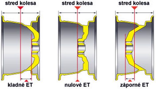

ET (Einpresstiefe, offset, zális) je vyjadrený v milimetroch vzhľadom na stred disku. Vozidlo, ktoré má predpísané ET20 a použije sa disk ET25, bude 5mm viac "ukrytý". ET15 bude 5mm viac "vytŕčať". Keď má auto predpísané ET20, je možnosť použiť disk s ET40 + 20mm rozširovacie podložky - opačne to nemusí byť správne.

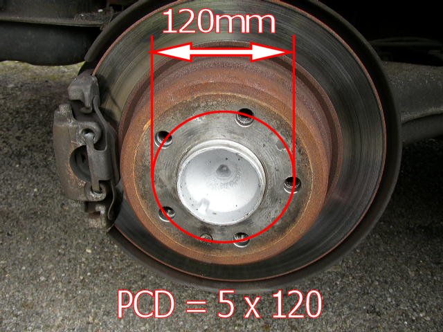

Rozteč vyjadruje počet dier skrutiek a priemer kružnice tvorený diermi. Napr. u BMW najčastejšie 5x120, 5 dier s priemerom 120mm.

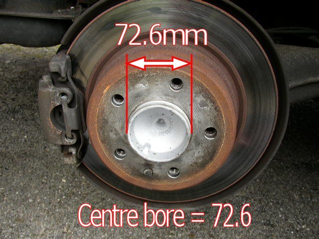

Stredová diera (centre bore) disku vyjadruje priemer otvoru pre montážny náboj

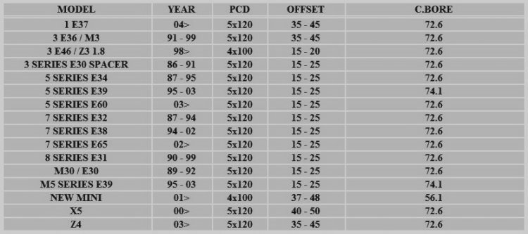

Zoznam parametrov podľa modelov BMW: (zdá sa že je chyba pri E46, zrejme by tam mali byť parametre ako pri E36)
Stredové diery:
E21 - 57,1 mm
E30 - 57,1 mm (okrem M3)
E30 - 72,6 mm (M3)
E32 - 72,6 mm
E34 - 72,6 mm
E36 - 72,6 mm
E38 - 72,6 mm
E39 - 74,1 mm
E46 - 72,6 mm
E53 - 72,6 mm
E60 - 72,6 mm
E63 - 72,6 mm
E65 - 72,6 mm
E70 - 74,1 mm
E81 - 72,6 mm
E83 - 72,6 mm
E87 - 72,6 mm
E90 - 72,6 mm
Z1 - 57,1 mm
Z3 - 72,6 mm
Z4 - 72,6 mm
Z8 - 72,6 mm
