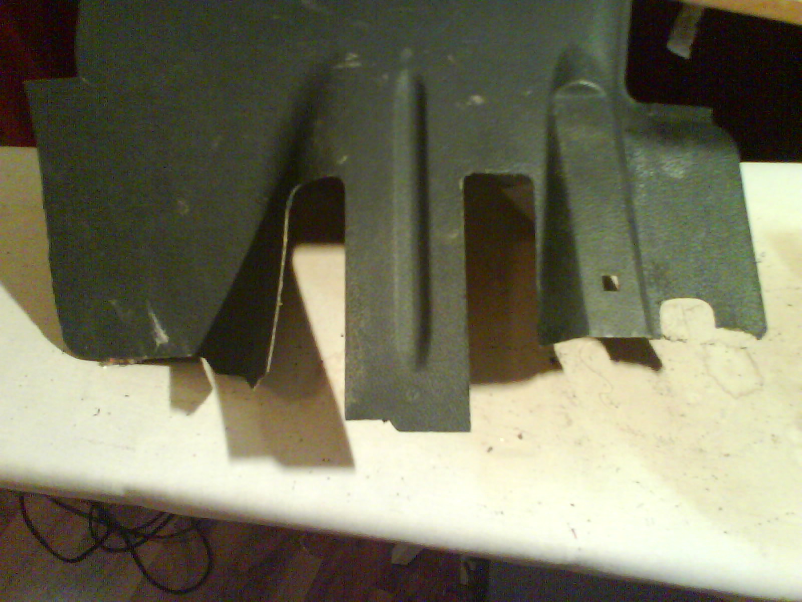

prosim vas ako je pripevneny plast pod volantom ktory ide az ku pedalom.... lebo som zistil ze mi drzi na 1dnom srobe a mam ho padnuty niezsie a stale pri slapani na spojku sa mi zasekava noha medzi ten plast:( tak som ho vybral a dal prec a teraz ako tak na to kukam vidim tam na hornej casti 3 uchyty na srobi ale na dolnej casti medzi pedalami to nema ziadne uchyty cize by ma zaujimalo ako to tam dole drzi potom.. dik za rady

sú tam dole také 3 pliešky, jeden je zahnutý dohora, ďalší dole a další zas dohora, a ten dekel zasunieš medzi nich

Prosim ta neviem ktore myslis som to odfotil... aby si videl ako to vyzera skus mi to dako ukazat kvalita nieje moc dobre je to telefonom fotene

no to je ten kryt, a tú spodnú časť krytu zasunieš medzi tie držiaky ktoré sú nad pedálmi

nejdu tam sroby, ale tie plastove cvoky

mno na pravej strasne mam plastovy ten cvok ci ako si to nazval v strede mam srob :D a na lavo uplne nemam nic :D
tak si zobger ten cvok, skoc do autotechny a kup 4 :wink:

Kraken myslel to čo na lavo nič nemáš má ísť zasunúť do držiaka ktorý je na kasni pod el.konektormi.Ten úchyt je celkom vlavo tesne pri kryte repra.Ked pohladáš určite ho nájdeš :smile: :wink:

mal by som zacat nosit okuliare asi :D

mno iba do toho pliesku som to dal nist ine som tam nenasiel...

no veď tam to má držať, a drží?

drzi drzi len kua nemam tie 3 cvoky mam len jeden a dalsi drzi na skurutke tak ze mi to raz zacas spadne medzi pedale :( musim to kupit len teraz je to nepodstatne.. potrebujem ine veci porobit.. nemam na to cas a ani love :( kua
