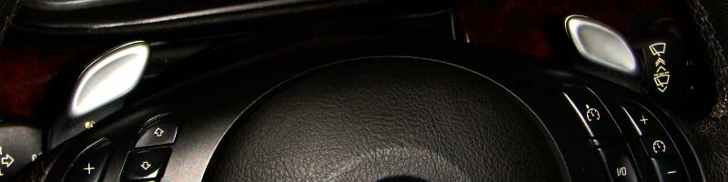

Mám takuto otázku.Tie pácky na radenie pod volantom,dá sa kupit aj zvlást,alebo len s volantom.?

Packy sa daju kupit aj samotne, ale vela ti nepomozu. SMG volant ma v sebe aj spinace a kabelaz, plus, potrebujes vymenit slip ring pod volantom a potiahnut kable do stredoveho tunela k pake a napojit to tam.

a na čo by to malo byť? k automatu?
aj volant je iný ako non smg

ano k automatu.taky isty multifunkcny volant mám,preto pytam,ci sa dá zvlást zohnat tie pácky.

packy su do volantu zabudovane a nedaju sa len tak "dat" na bezny M volant.

potrebujes smg volant a smg kruh riadenia pod volantom
a potom niekoho kto to vie skablovat so steptronicom, na cz fore sa to tusim riesilo
