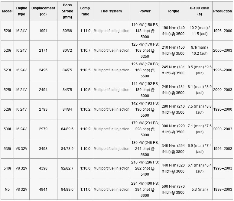

Kompresný pomer motorov BMW päťkovej série e39 nájdete v nasledujúcej tabuľke.
Tabuľka výkonových charakteristík motorov BMW e39
Výkonové charakteristiky podľa tabuľky a teda na každý typ motora jeho papierový výkon sú vždy udávané pri palive o oktánovom čísle 98. Na túto hodnotu boli motory konštruované. Ako je zrejmé s tabuľky BMW motory používajú ideálny kompresný pomer 1:10 a nejaké drobné.

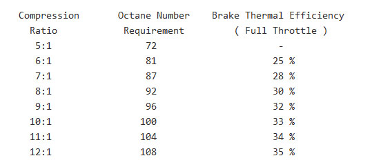

Tabuľka ideálneho motora bez možnosti regulácie zapaľovania vo vsťahu ku kompresnému pomeru a oktánovému číslu. Namerané hodnoty skúšobným motorom ktorým sa definuje oktánové číslo paliva.
Podľa hore uvedenej tabuľky charakteristík palív vo vsťahu ku kompresnému pomeru spadá komresný pomer 1:10 do oblasti paliva z oktánovým číslom 100. Inak povedané motor bez schopnosti automaticky regulovať sám seba a bez možnosti regulovať predstih zapaľovania ktorý je podľa definície oktánového čísla trinásť stupňov pred hornou úvraťou piesta VYŽADUJE palivo minimálne o 100 oktánoch aby sa zabránilo samovoľnej detonácii. Zmenou nastavenia zapaľovania je teda možné oktánové číslo paliva znižovať a zároveň tak predísť detonačnému spaľovaniu.
