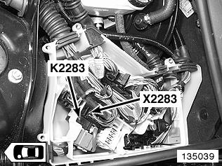

Odmeral som niake veci.dal som naspat fajvky na zhavice,potom som odmeral napatie pri kábloch,ktory vedu k zhavicom.Neukazoval tam niaké napatie.Na tom cervenom kábly som nameral 0,62V stále.Malo by tam byt 12V,myslim.Odkial ide ten hruby cerveny kábel?
Na obrázku som oznacil relé s cislamy,ktory je z nich relé zhavenia.?

relé žhavenia je tá škatulka na ktorej je naskrutkovaný ten kábel.
Zaujímavé je že ja tam hento nemám, alebo som si to nevšimol?
neviem
ten kábel ide za poistkovku za kastlíkom, má tam byť stálych 12V, asi teda máš odpálenú 100A poistku.
Ha a pohladaj, v jednej téme som to tu písal ktorá to je :)
Isto tam má byť 5V na 110kW? Myslím že pri tých prúdoch čo tečú do žhavičov by to bolo neefektívne regulovať 12 na 5 a potom napájať žhaviče ktoré by mali pomaly raz taký odber ako 12V žhaviče.
Inak tá RJ ich pripája resp kŕmi PWM signálom preto multimeter neodmerá 12V ale len priemer ktorý je nižší
