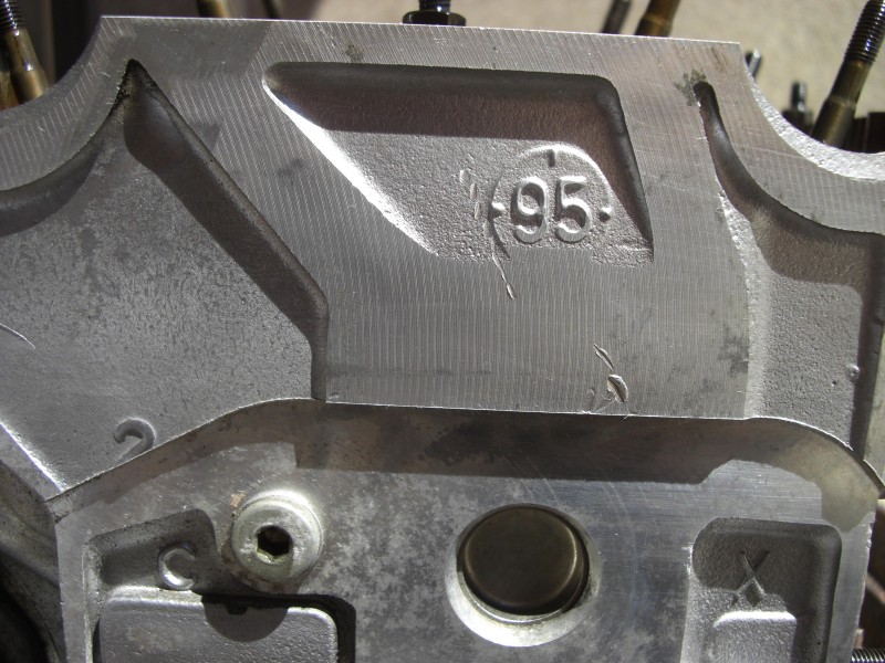

Kupil som si BMW 325i E36 ku 2.5benzin v technickom je pisane že r.v 1991...takže by som tam mal mat starši typ motoru bez Vanosu nie?.... lenže mne sa zda že ty chalani čo mali predtym auto už prehadzovali motor tak ak by sa niekto vyzval a tieto fotky by mu niečo hovorili bol by som rad keby mi to nejak ujasnil :mrgreen: napisal či tam mam novši alebo starši motor s Vanosom alebo bez dakujem :-k
žeby to bola 95ka???rob vyroby?
tak aky to je motor?
-neni to teda náhodou 2liter z BMW 320i s vanosom rok vyroby 95 teda označenie motora M52 zo sanim z 325i z motora M50?
Na nete som pozeral a motor z
BMW 323i- ma plastovy kryt Vanosu a plastovy krit olejoveho filtra takže z 323ička to nebude motor
BMW 325i- to tiež nebude lebo ma nalievacie hrdlo pri okne a na mojom motore sa nalieva hrdlo bližšie k predku motora
BMW 328i- ma plastovy kryt Vanosu a plastovy krit olejoveho filtra
BMW 525i- ma nalievacie hrdlo pri okne a na mojom motore sa nalieva hrdlo bližšie k predku motora
BMW 320i- ma aj nalievacie hrdlo tam kde mam ja aj krit vanosu aj olejovy filter je z hliku alebo z čoho to je...
tak sa v tom už vobec nevyznam teda... takže tam mam 2liter?

..das aj tu fotku? (nejako ju tu nevidim) :oops:

už som tam dal fotku...
Re: BMW 325i E36 aky tam mam motor?posielam fotky dik za odp
Napísané: Utorok, 3. Augusta 2010, 10:59
od Mimo
je to už M52, vanos tam máš, tá 95ka môže byť rok výroby, mám tiež 95 a vyzerá podobne, aj ten kovový kryt na olejový filter..
ale to odtienenie šišky od motora #-o

a aky to je ročnik motora?
typ je teda M52Tub25 s Vanosom že?141kw
Napísané: Utorok, 3. Augusta 2010, 11:04
od RomanBMW325i E36
aha dik takže počitam že to bolo burane...a chlapci tam prehodili motor z 95ky teda.... no to sanie je cele zle...to je fotka ked som auto priniesol domou...budem sa s tym muset pohrat...

to sanie je z M50 :roll:

tak ako možem mat motor označenia M52 ked to je rok vyroby 95 a pritom M52ky sa robia od R.v 96až do 99 #-o
a sanie z M50 ach jaaaaaaaaaaaaaj

M50 boli do roku 95 a od toho roku ho nahradil M52

je to M52, vanos + sanie z M50 aj s vahou vzduchu z M50 :?

co viac si mozez zelat? M52 so sanim z M50 :D nad 5000/ot to musi ist jak ujebane :twisted: , este mi povedz ze chalani ti vymenili zvody a vyfuk z m3 :lol:

Ked vravis ze sa auto trapi pri zrychlovani , v akom spektre otacok sa pohybujes ked sa ti zda ze auto sa trapi ked zrychluje. Pretoze pri sani z M50 na M52 motore stracas v nizkych otackach zhruba 25-30 Nm tociveho momentu , co sa potom ale odraza v otackach nad 5000/min. Trosku mi to popis.
