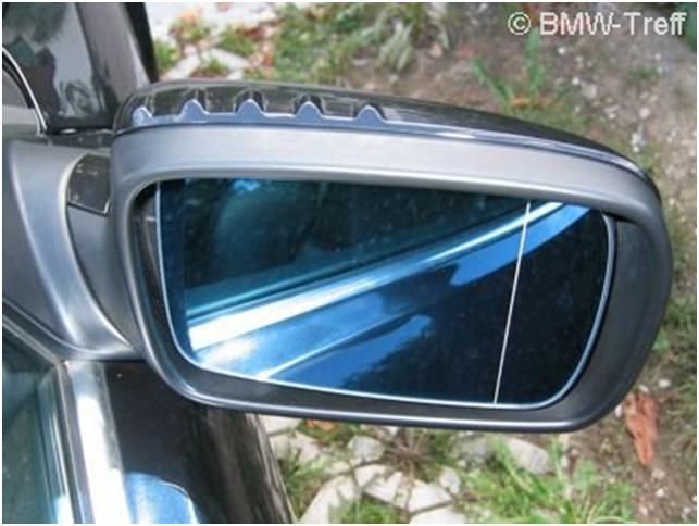

Krok 1:
Zrkadlo náklon hore.
Nový obrázok (1).png (805.79 KiB) 2809 zobrazení

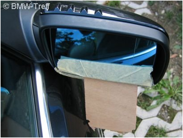

Krok 2:
Zrkadlo sklo a zrkadlá púzdra pásky spodnej lepiacou páskou, aby sa zabránilo poškriabaniu.
Ausclipsen Potom jemne s drevenou / Plastikkeil zrkadlo sklo. Zrkadlo sklo je zavesený na 4 sponky.
Nový obrázok (2).png (683.36 KiB) 2809 zobrazení

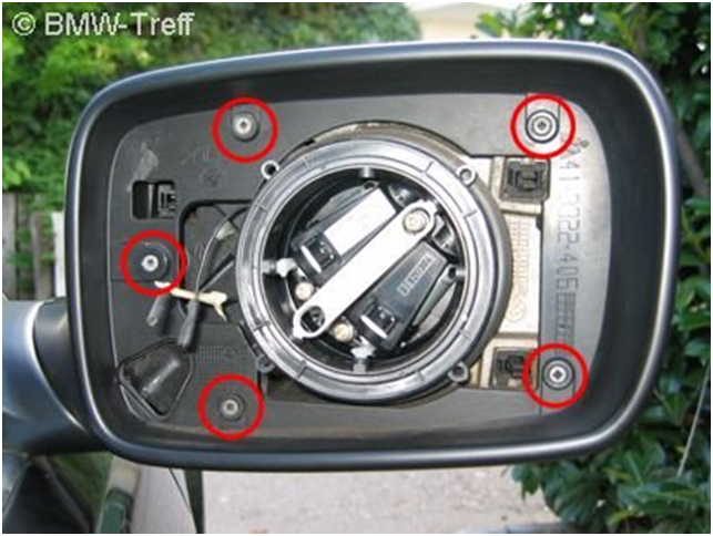

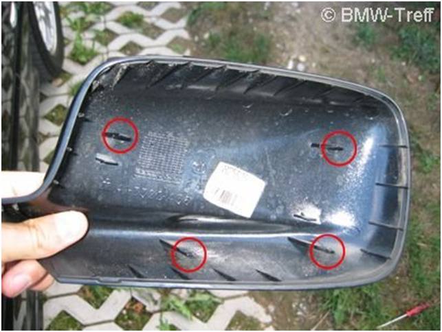

Krok 4:
5 červených skrutky a odstráňte predný panel zrkadlo.
Nový obrázok (4).png (780.41 KiB) 2809 zobrazení

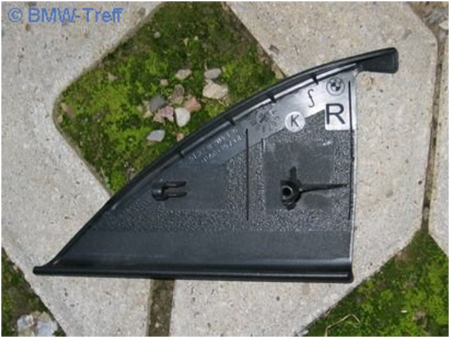

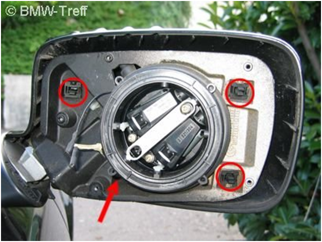

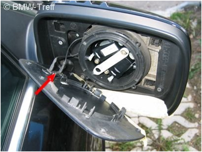

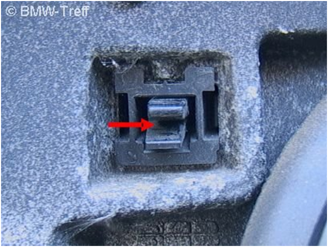

Krok 5:
4 zamykanie (close-up viď nasledujúci obrázok), je potrebné riešiť. Zámok možno vyriešiť hineinfährt so skrutkovačom medzi dvoma plastovými jazýčky. Závoru nemožno vyriešiť úplne v každom prípade na čas, ale kým nebudete musieť riešiť znovu a znovu okolo niečoho, že môžete konečne sňať zrkadlo čiapky.
Vrat z kroku 6 v close-up.
Zrkadlový kryt s 4 uchovávanie.
Nový obrázok (5).png (791.32 KiB) 2809 zobrazení
Krok 5:
Nový obrázok (6).png (766.61 KiB) 2809 zobrazení
Krok 5:
Nový obrázok (7).png (816.72 KiB) 2809 zobrazení

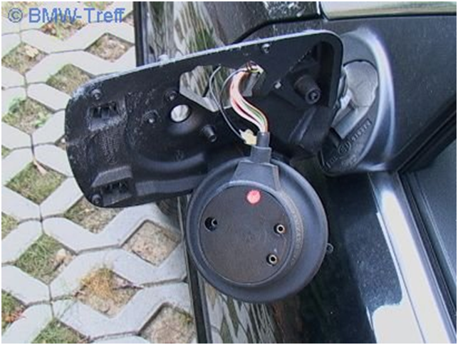

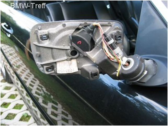

Krok 7:
Mirror zozadu. Je-li zrkadlá sú úplne zničené, riešiť čierna / šedá konektor (el Spiegelanklappfunktion).
Nový obrázok (8).png (784.06 KiB) 2809 zobrazení
Krok 7:
Nový obrázok (9).png (738.15 KiB) 2809 zobrazení

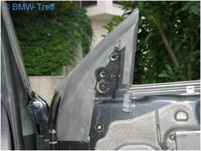

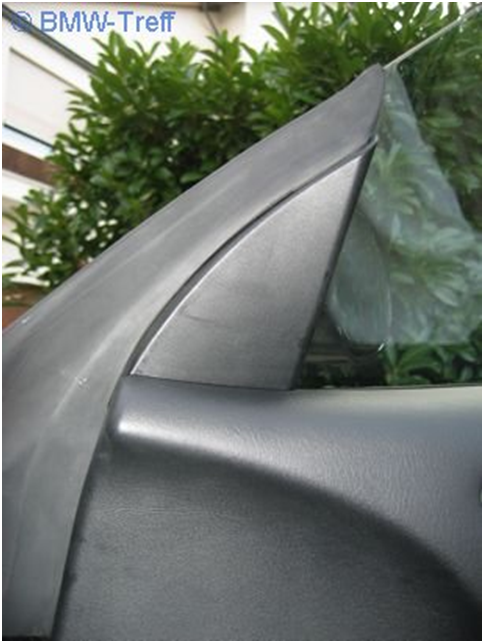

Krok 8:
Ak chcete odskrutkujte zrkadlo, musíte byť demontovaný, dverí.
=> Pozri samostatný sprievodca
Ak je panel dverí vypnuté, môžete uvoľniť skrutku krytu (na obrázku). Pull Up zamknuté dvere () a potom vytiahnite smerom nahor smerom preč.
Nový obrázok (10).png (576.59 KiB) 2809 zobrazení

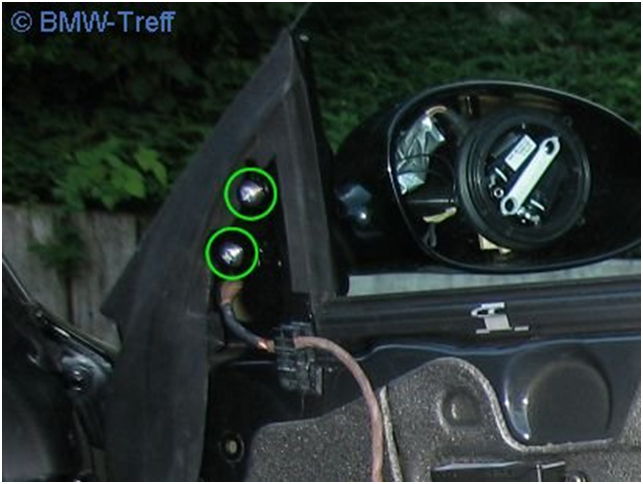

Krok 9:
Teraz uvoľnite dve skrutky označené zelene. V zrkadle zvonku držať, inak je to škaredé škrabance
Nový obrázok (12).png (625.85 KiB) 2809 zobrazení

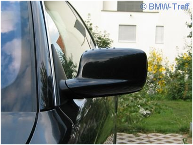

A preč je zrkadlo!
Nový obrázok (13).png (711.22 KiB) 2809 zobrazení

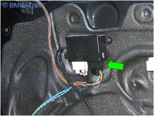

Krok 10:
Ak chcete úplne odstrániť zrkadlom, aby mohli odpojit zelený konektor na dvere modulu a označené looping otvorom vo výplniach dverí.
Nový obrázok (14).png (685.57 KiB) 2809 zobrazení
