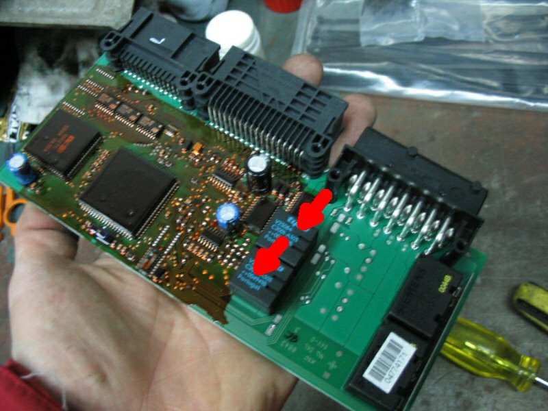

Nie som slaboprúdar a obyč. pájku mám aj ja doma. Vybral som G-modul zobral som pár relátok do kapsy i zašiel som za opravárom TV. No a čuduj sa svete, povedal mi : " Môj zlatý toto ti ja neprepájkujem, lebo je to obojstraný plošný spoj a ja nemám teplovzdušnú pájku." Poradil mi, aby som hľadal niekoho kto sa zaoberá výmenou displejov v mobiloch alebo má vybavenie na opravu matičných dosiek na PC alebo HDD. Ja som takého našiel ale Vám ostatným som chcel pomôcť a cena sa mi zdala vysoká. Relé z Poľska za 28 € aj s poplatkami za bank. prevody a prepájkovanie za 30 €, ja som to chcel len dostať na rozumných 40-45 € . Sám mám z toho jedine dobrý pocit a nemal som odvahu riskovať i zničiť G-modul za cca 350 €. Takže toto je moja odpoveď. Mimochodom prečítal som o tejto problematike snáď všetko možné čo sa len dalo a kupodivu najviac som si pomohol s poľským BMW klubom.

No a len tak na okraj, po výmene mi to funguje O.K.
