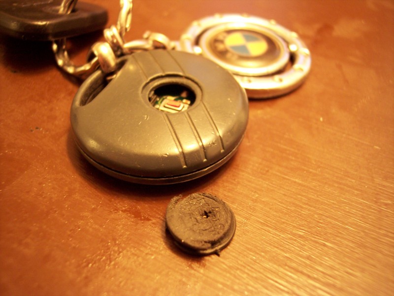

Zdravim dufam ze som trafil sekciu, mam autoalarm meta a potreboval by som na nho nove tlacitko, skusal som ho zhohnat v elektroniku v autodieloch a bezuspesne, najblizsie serv. streisko METY je v Brne, tak sa obraciam na Vas, vie nieto pomoct? pripadne nieco podobne vyrobit?
- a mam este jeden ovladac kt. nefunguje, mam sa obratit na elektotechnika? alebo autoalarmy? alebo koho... dik za rady

pozri sem . www.setech.sk :wink:

V setechu urcite alebo v Baumaxe v klucovej sluzbe by mali mat.
Ked niejde ovladac tak rozobrat vytiahnut baterku, dat do jarovej vody starou zubnou kefkou vydrhnut plosak, oplachnut, vyfukat poriadne, nehat poriadne vysusit, kupit nove baterky tiez v baumaxe alebo ... , zlozit a malo by fungovat.

JJ v baumaxe mavaju cely obal ovladača komplet :wink:

uz mi poslali zo setechu novy kus(obal) stal nieco okolo 8€ taze pohoda, ten nefunkcny kus cez vikend umyjem v tej jarovej vode :mrgreen: ved uz nieje co stratit. Novy kus by mal vyjst na cca 50€.

Jemne to vydrhni, poriadne vyfukaj a nehaj najlepsie na slnku vyschnut.
