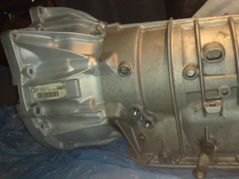

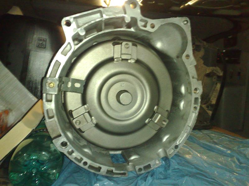

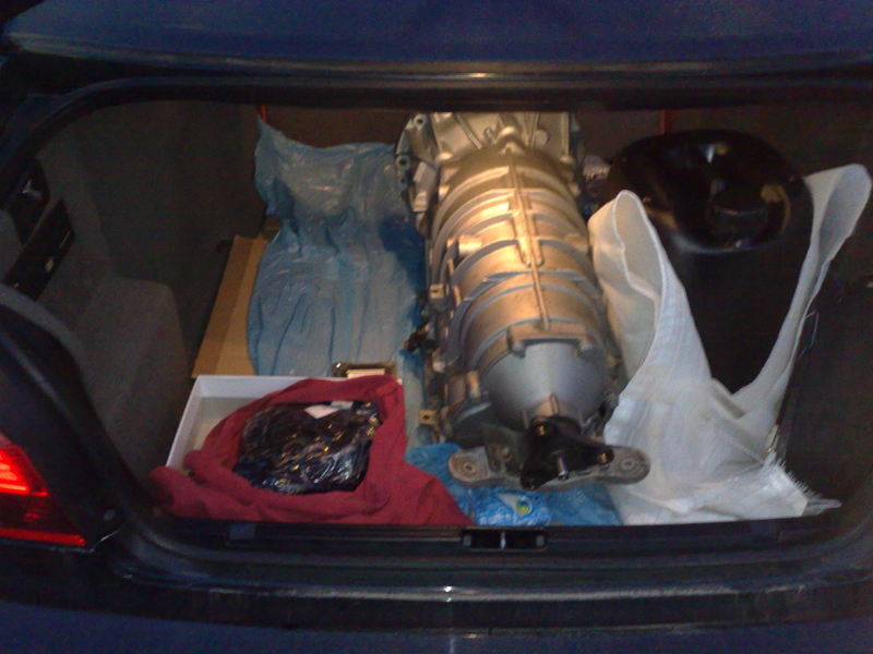

Takze info po repase:
Vo stvrtok som obdrzal telefonat od pana Simicka (termin bol dodrzany) ze mam prevodovku hovotu a mozem si ju prist vziat do Ostravy. Obdrzal som prevodovku, na prvy pohlad bolo vidiet ze boli vykonane opravy, hydromenic a taktiez predna cast tela prevodovky v ktorom je osadene cerpadlo vyzerali ako nove.

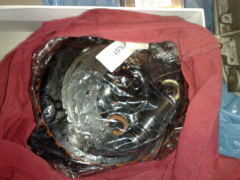

Obdrzal som olej a taktiez vsetky poskodene vymenene casti z vnutra.
rozsah oprav:
- hydromenic - poslany z Ostravy do Holandska na repas (vraj robia kvalitne, po repase v podstate ako novy)
- cerpadlo - neda sa menit kedze je v tele prevodovky, len repasnut, taktiez niekam poslane, tusim do Vitkovic na repas - pan Simicek mi to vysvetloval co konretne s tym robia ale presne si to nepamatam (zaliatie horucim kovom, nasledne strojne opracovanie a osadenie novych casti? - tak nejak, proste ako nove)
- 5 + 5 ks lamiel + piest direct clutch
- 4 + 4 ks lamiel + piest forward clutch
- sada gum
- sada kruzkov
- 9L ojel
- praca
- mozno som nieco zabudol :D
suma za opravu 43000 czk - cize podla kurzu zhruba 1720e (+ dva krat cesta + nahodenie zhodenie prevodovky u mechanika, dokopy 1900e)
Po nahodeni prevodovky uplna spokojnost, radi ako po masle, bez akehokolvej trhania, je to nadhera, uzivam si to.
Ako mi bolo odporucene este sa chystam do BMW dat zmazat adaptivne nastavenia aby si nakonfigurovala nove.
Takze skusenost zatial velmi dobra, budem informovat po case a viac odbehnutych kilometroch.
Pan Simicek dava zaruku pol roka a ak by boli nejake nasledne poruchy neskor tak uz vraj berie cloveka ako svojho zakaznika a mozne problemy sa riesia len platbou za material. Comu aj verim pretoze posobil velmi seriozne. prikladam aj foto.
Takze zaver - zatial velka spokojnost.
