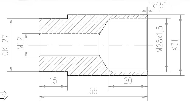

potrebujem stahovak na naft.padlo cerpadlo
Pondelok, 4. Januára 2010, 19:48
ahojte potrebujem surne stahovak na cerpadlo kamos mi ho dnes chcel demontovat kôli pretesneniu a niekde stratil ten stahovak, tak ze auto mam rozobrate stacilo by mi neaky tech,nacrt dal by som ho vyrobit

Len ten rormer 55 si uprav aspoň na 75, aby si nemal problém ako ja.

dakujem
