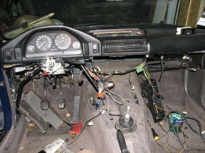

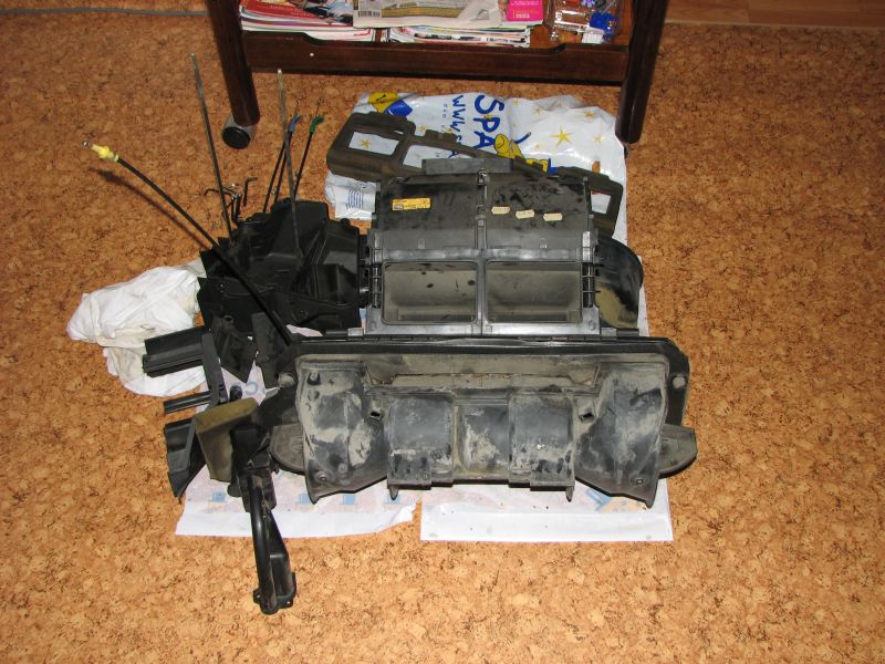

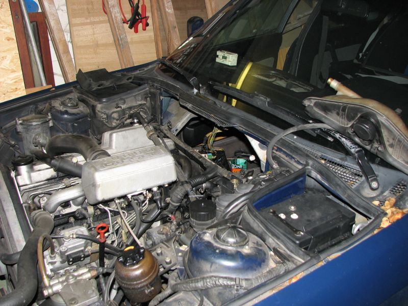

Tak po dlhych hodinach rozoberania som konecne vybral celu kocku kurenia a z nej radiator.
Za pomoc dakujem hlavne Cosmovi, bez neho by som to nerozobral :)
Takto nejak vyzera teraz moje auto:
pohlad do motorovej casti
pohlad na rozobraty interier
A takto to vyzera doma v kuchyni:
doma v kuchyni
V sobotu idem k baagoovi po novy radiator a uz len dufat, ze sa to podari zlozit :-k

Treba rozobrať už teda aj bedňu s kúrením a vyčistiť, ja som dal savo + parný čistič a je to už podľa mojich predstáv.
