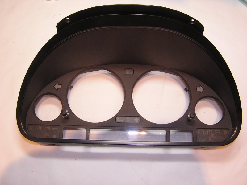

vymienal niekto tacho kružky na e 39 ???
Sobota, 12. Septembra 2009, 22:47
cafte chalani nevymienal tu niekto tacho kruzky na 520i chcem to menit ale neviem jak absolutne poradte dakto ak viete :)

vzadu na budikoch najdi take "zapadky" v tvare pismena X. Je to cast predneho krytu. Tie vsetky musis pootocit tak, aby presne licovali s otvormi pod nimi (tiez v tvare x). Potom mas po obvode 4 zapadky - dva dolu, dva hore. Plochym skrutkovacom na nich treba zapracovat, najprv si povol vrchnu cast a trochu povytiahni, a potom spodok. Treba trochu cviku, aby sa to nevzpriecilo, zhruba povytahovat rovnomerne. Takym sposobom oddelis vlastne cely predny kryt aj s plexisklom. Do neho dostanes kruzky cez otvory na budiky zozadu, velke musis trochu ponamahat, aby vosli. Niektore sa daju nacvaknut a drzia, ale nie vzdy dostatocne, tak im mozes pomoct lepidlom. Potom ten predny kryt spojis so zvyskom budikov uz lahko, staci zacvaknut, nemusis sa uz starat o X-ka. Tie mozes nechat tak ako su. Na obrazku je predny kryt, ktory musis oddelit od zadneho.

a ako dostanem preč cele tie budíky vôbec vis aj stým predným krytom ???

super toto som presne potreboval diky moooc a uz len objednat a možeme sa pustit do toho :)
