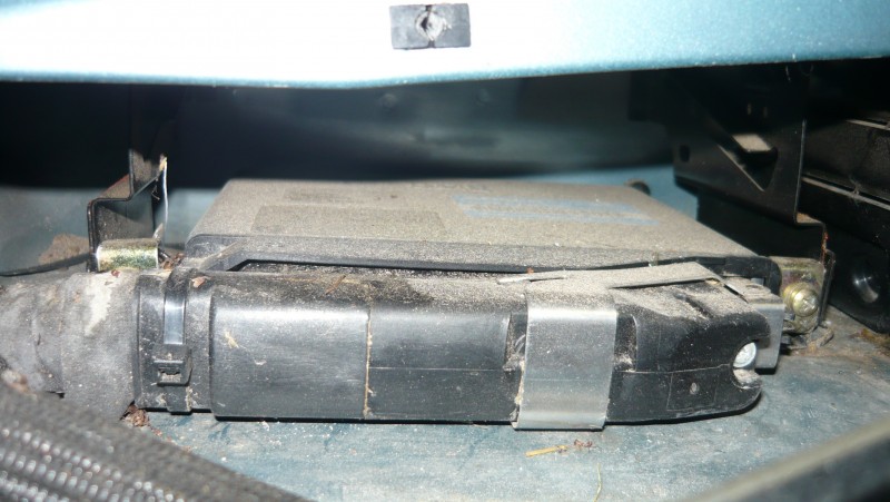

Konečne som sa dostal k fotkám, takže to nakoniec bola RJ, musím povedať že E36 ju majú dosť blbo uloženú.
RJ som našťastie rozchodil a BMW zasa šlape.
Plánujem ju spraviť čo najviac vodotesnú a uložiť vyššie.
Takýto pohľad sa mi naskytol po otvorení boxu v ktorom je RJ, takto by to vyzerať nemalo
Takto to vyzeralo pod RJ
RJ bola očividne už niekedy otváraná.
Keď som videl toto, myslel som že to je koniec, ale našťastie to vyzeralo horšie ako to nakoniec bolo.

toto by ma nikdy nenapadlo ze to sposobi zatecena RJ
tak ma napada, zlate stare auta s jednotkami v kastliku

presne som si tiež spomenul na to že ako dobre má E30 uloženú RJ oproti E36

Ak RJ nikto neotvaral tak by mala byt utesnena tak aby nezatiekla. Mala by vydrzat aj ponorenie do vedra az po konektor.

táto už bola otváraná, ale počul som o takýchto problémoch aj na E36 ktoré ešte nemali otvorenú RJ

toto som mal aj ja na e32..aj mi z nej vytiekla voda :D pekne od teba ze si nahodil foto \:D/
