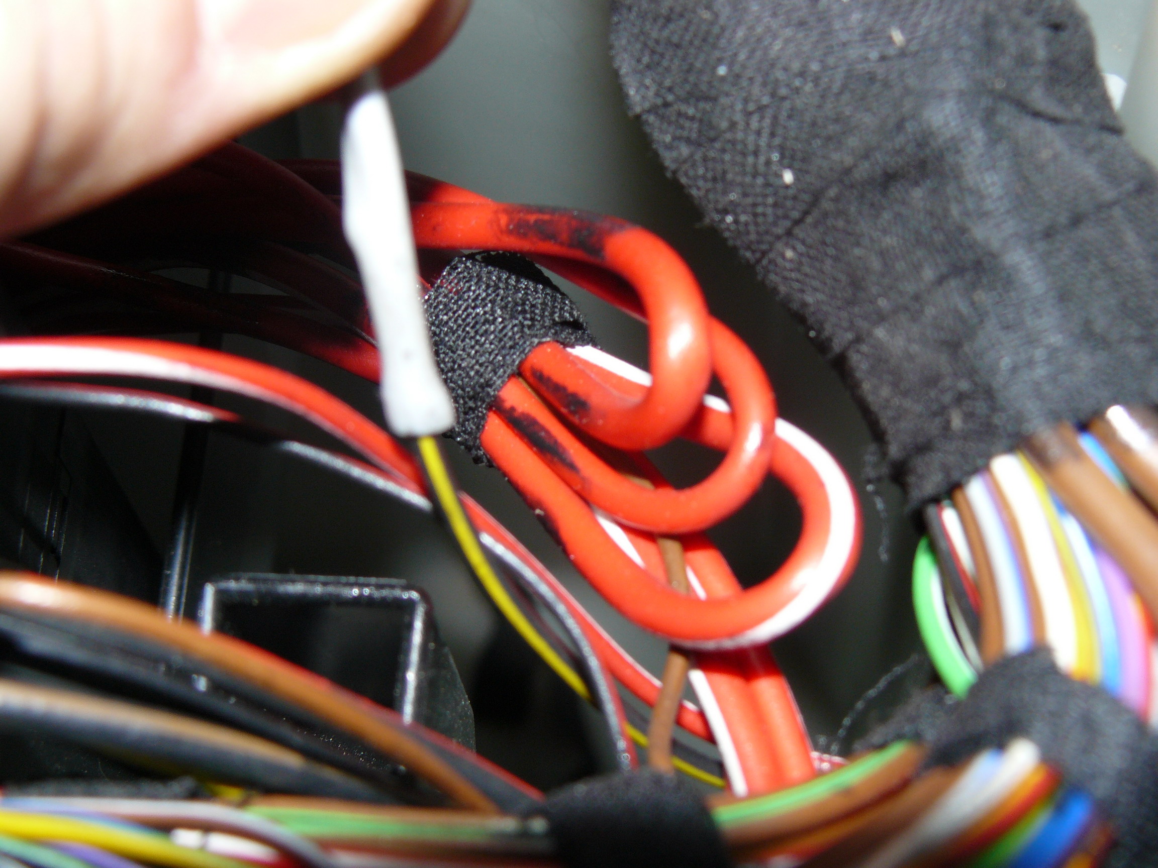

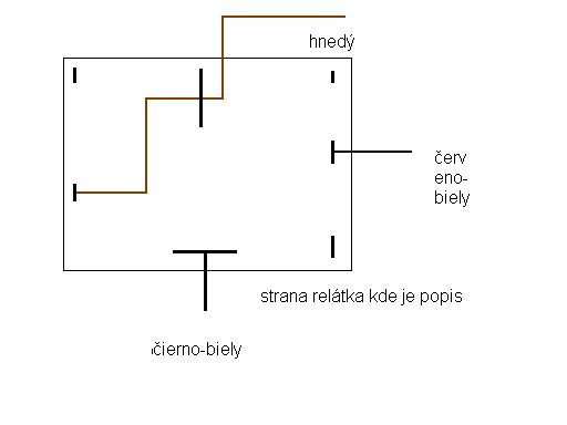

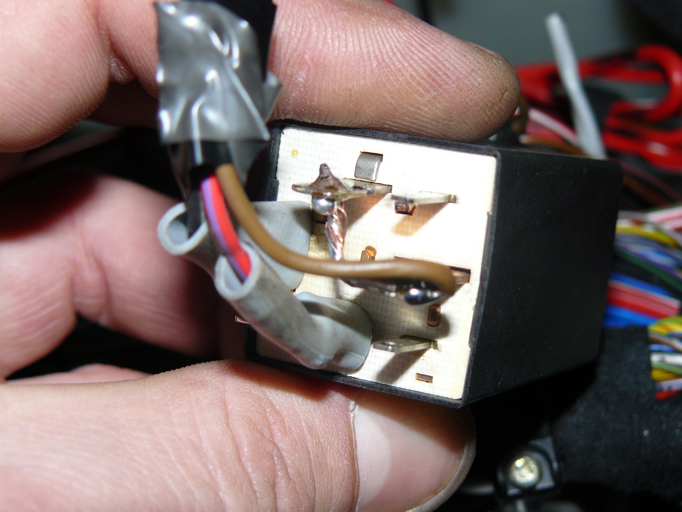

tiez som mal klasicky problem s tds,konk.525 tds e 39r.v.98 ze nestartovalo za tepla.tak som zasiel za jednym manikom nech sa nato pozrie.tak mi najskor vymenil cerpadlo v nadrzi,potom sa pustil do vstrekovacieho,nastastie bolo len cidlo zle,a ono furt nic,trosku skor to chytalo ale mrakoti to vzdy robilo.tak sa pustil do elektrikoniky a on to vyriesil.dopojil jedno relatko,prestrihol jeden kabel,dva dolozil a ono to facha na jednotku.mam to uz odskusane,dakych 5000 tis.km som uz urobil,ide jak raketa,a este aj menej papka :D.prikladam schemu zapojenia a este aj dake fotecky.
p.s.:spodok na scheme je strana relatka s popisom

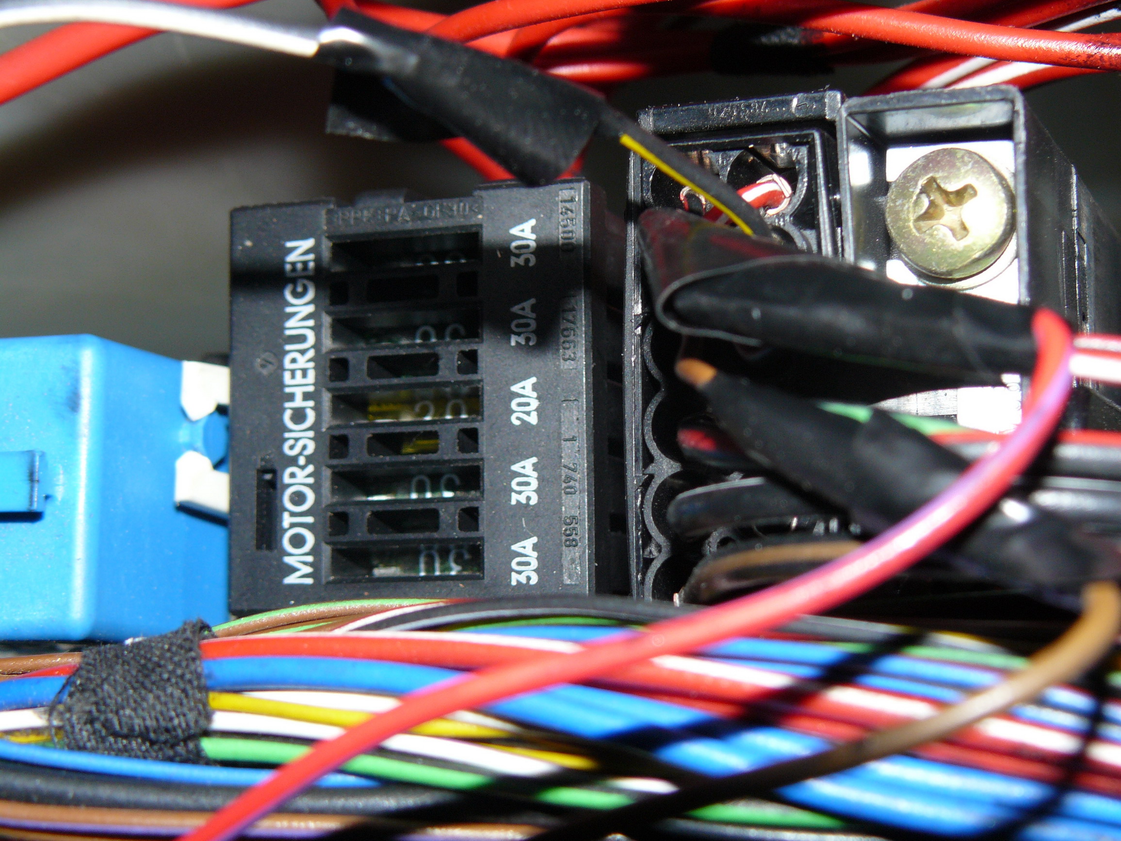

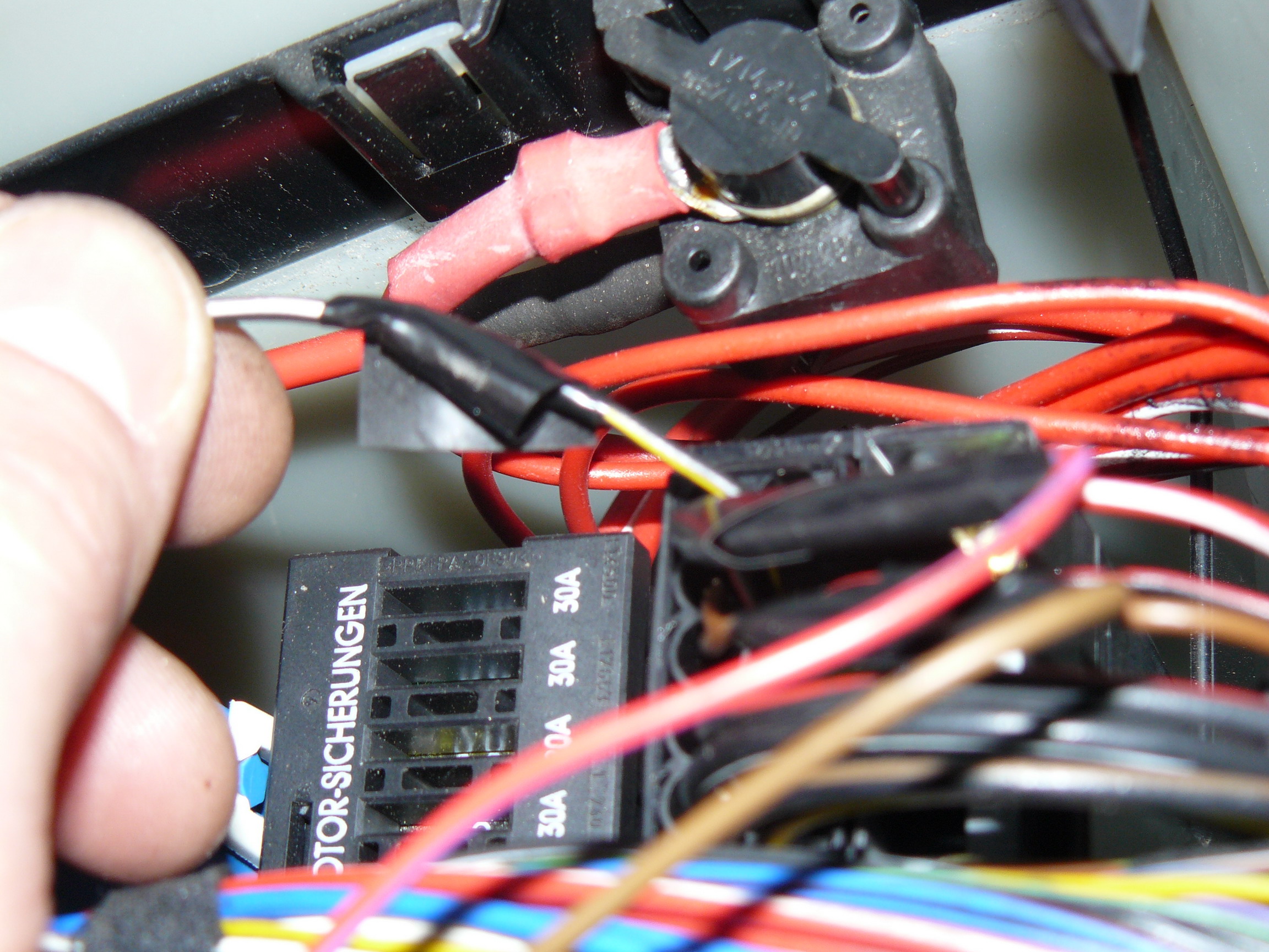

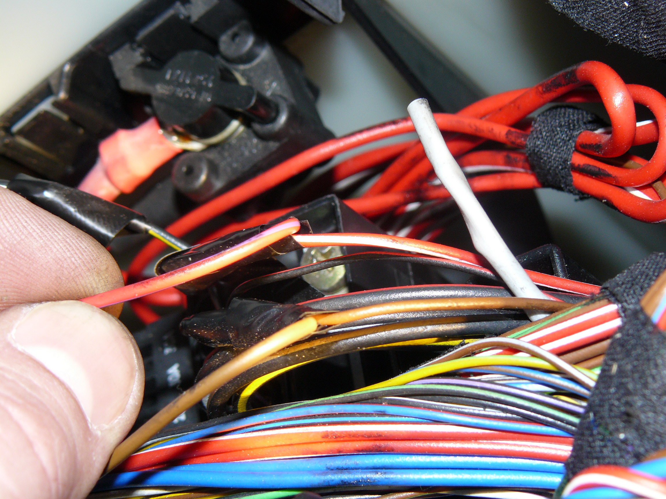

je to fajn riesenie lebo nic neni vidiet,lebo vsetko sa to nachadza pri RJ.oznacenie kablom neviem ale myslim si ze farebne oznacenie by malo sediet.aspon na 525 tds e39.ak by to nahodou nesedelo skocim knemu a zistim.
popis schemy:
1.cierno-zlty kabel,ktory ide do origo relatka pri poistkach v RJ prerusime,privod zaizolujeme a druhu stranu kabla napojime na relatko dorabane,v mojom prip. na cierno-biely
2.hnedy kabel(minus) privod do origo relatka,odizolujeme a pripojime na hnedy kabel do dorabaneho relatka podla schemy a spojime oba kontakty na dorabanom relatku
3.cerveno-biely kabel s origo relatka tiez odizolujeme a vedieme do dorabaneho relatka

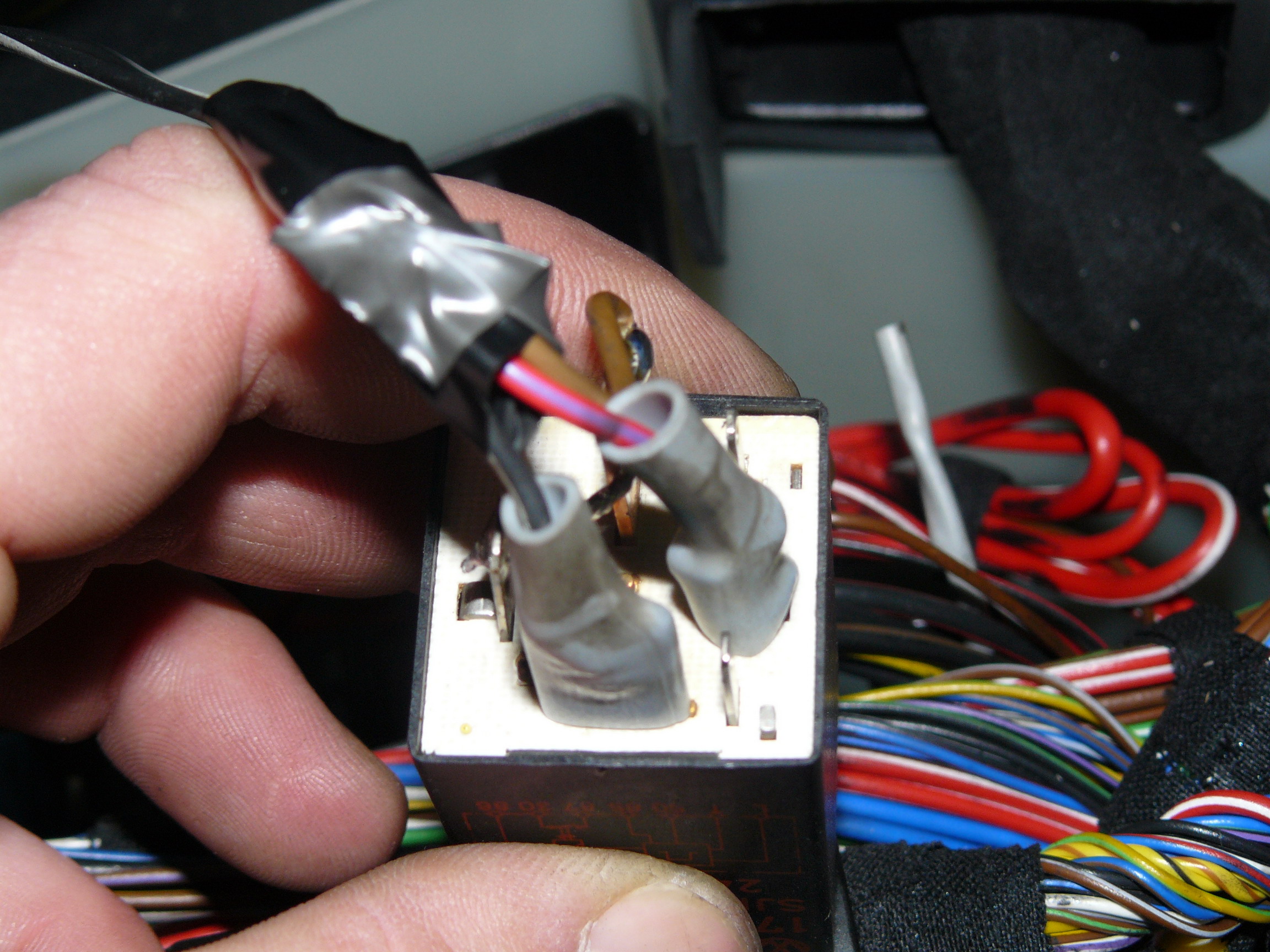

pridavam tie fotecky

take nieco,mozno to upravuje aj predvstek,ten manik je taky tajnostkar,nechce to prezradit,ale je fakt odbornik.ale jedno je iste ze to funguje ,ani rj nic nenamieta lebo uz som bol odvtedy 2x na diagnostike a ani o tom netusi ze to tam je 8)

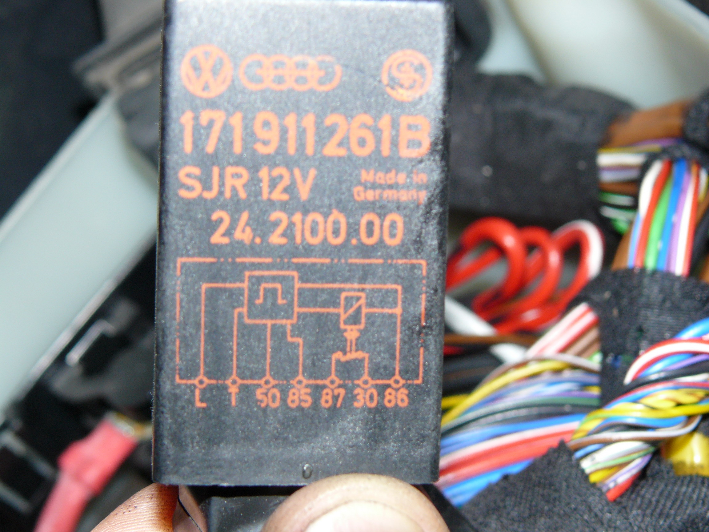

ine relatko nemal po ruke tak pouzil to,aspon ze nieco je od tej znacky dobre :D

rychlozhaviace rele, sada pre dodatocnu montaz. Predpokladam ze obchadza elektroniku a natvrdo tlaci do zhavicov. Pouzivane ako nahrada v Audi, VW, Seat, Nissan.
