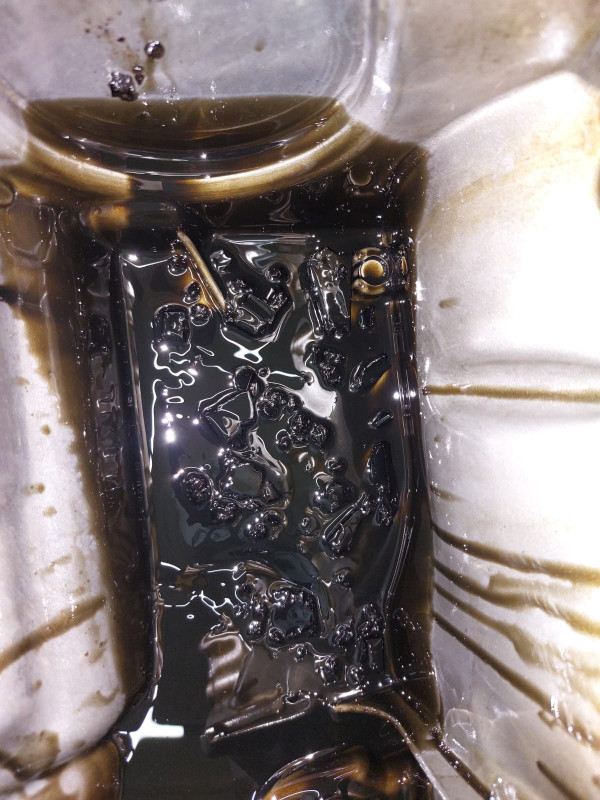

Bordel v olejovej vani
Pondelok, 28. Novembra 2022, 15:32

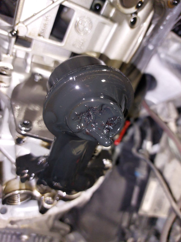

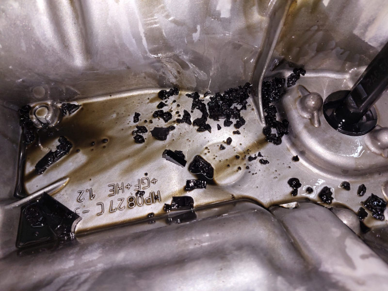

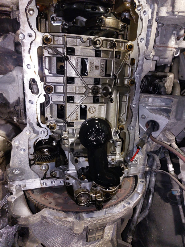

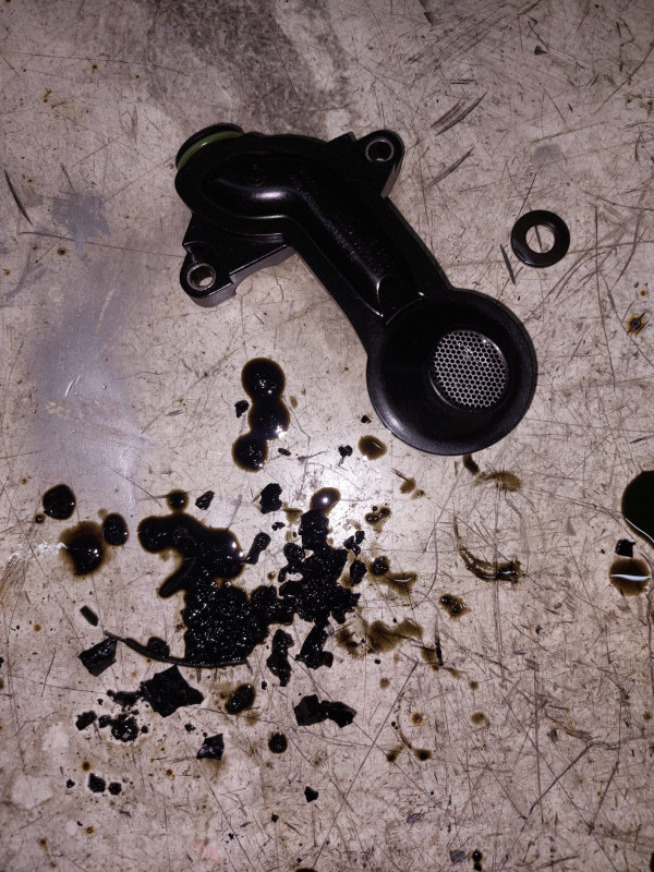

Čaute, videli ste už niečo takéto ? Keď auto dlhšie stálo a hlavne v zime keď zhustol olej mi pri štarte pár sekúnd svietil slabý tlak oleja. Zhodili mi olejovú vaňu a našli sa v nej kúsky plastu.Rozvody nebolo počuť vôbec, motor mal normálny chod aj zvuk a rozvody majú ani nie 50 000

Vodítka rozvodov to budú podľa mňa...

tak na V8 benzínovom motore M62TU ked mi ľahli popolom rozvody ,sací kôš pre olej bol plný plastu niečo podobné ako máš na fotke . Ale až toľko toho nebolo pretože choroba M62TU je vodiaca lišta v Tvare U . Rozvody mi začali hrkotať 500m od domu z autom som prišiel normálne domov ,a ešte aj do servisu po vlastných ale ani raz nezasvietilo mazanie . Priprav sa že budeš musieť riešiť rozvod motora ,v tvojom prípade nechcem trepať ale aj nové olejové čerpadlo z prevencie zrejme už dostalo cez hubu neriskoval by som to zo starým ..

Otázka ale je, či si dával originál rozvodovú sadu alebo nejaký aftermarket?

To su zbytky starych vodiacich list, nove by za 50 000 Km by neboli tak scernane.
