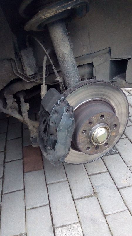

Vedel by ma niekto usmerniť kde objednať prachovky do strmeňov jedná sa o bremba ,mam na mysli prachovky pre tie valčeky vo vnútri . dával som nové platničky a jedna prachovka poškodená ,porade niekto . Respektíve by som potreboval web stránku kde to aj normálne objednám ,

malo by to mat oem cislo 34111162178
podla tohto by mali vediet najst/objednat vo vacsine obchodov
ak bola poskodena prachovka, radsej to cele rozober a skontroluj aj valceky, v sade prachoviek ajtak byvaju aj tesniace kruzky na valceky atd. tak je dobre cele naraz vymenit
najlepšie by bolo celú opravnú sadu ,len neviem kde objednať aby to aj sedelo

áno máš dobre oči ,minimálna hrúbka od výrobcu je 26mm ja mám 25mm :D ešte som dal nové platničky čiže 60 000 ešte z prehľadom až potom pôjdu nove . To čo píše výrobca že minimum je 26 mm to mňa nezaujíma :D kotúče držia ani náznak že by boli zvlnené

Dakujem už to mám OEM číslo veľmi pomohlo , :thumbup:
